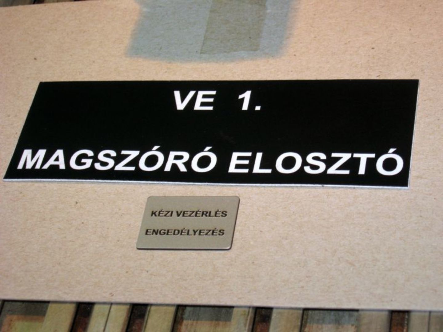

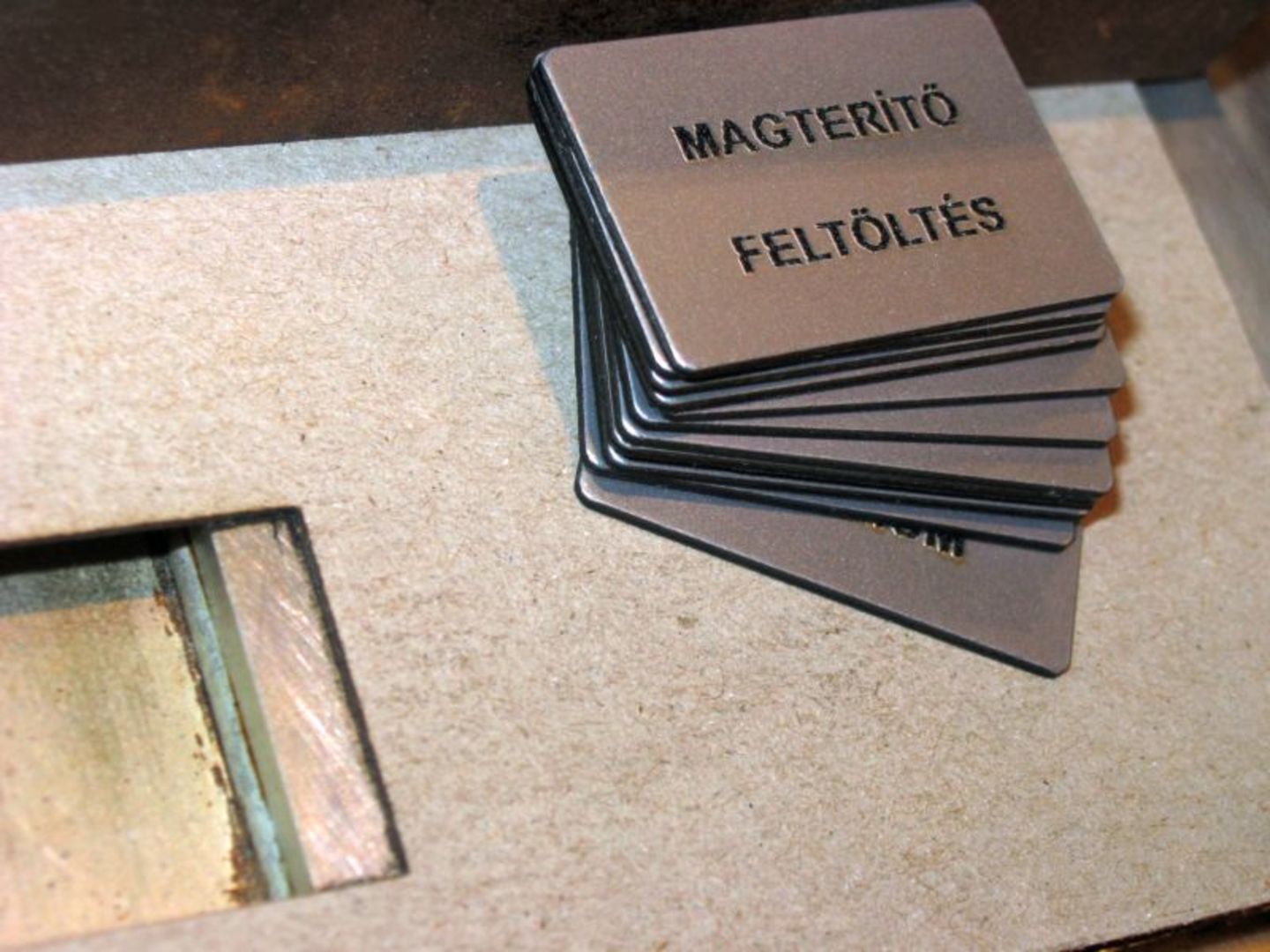

Lehet, hogy volt már itt téma, de én nem találtam információkat a problémámra: kezelőpultra kell készítenem feliratokat kis festett felületű műanyag táblákra gravírozással, méretre vágva. Karbantartás jellegű ipari tevékenység lévén annyira nem árérzékeny a dolog. Alkalmasak lehetnek ilyen feladatra pld. k3020, SL-3020 kínai 40W CO2 lézer gravírozók? Ha igen melyik lehetne előnyösebb választás? Semmi gyakorlati tapasztalatom nincs.

Köszönöm az infót! A gyártatás is opció, ill. jelenleg is így oldom meg, de főleg műszaki szempontból lennék (laikus lévén) kíváncsi a feltett kérdéseimre adott esetleges válaszokra. Ha a kérdezett lézeres cuccok kiesnek, akkor a cnc-s megoldásokról fogok érdeklődni, mert abban is "láma" vagyok, elektronikában viszont járatosabb, abban tudok segíteni is.
Ha csak havonta mondjuk 50 db-ra van szükség, akkor felesleges a lézer. Lényegesen olcsóbb akár egy ebay-es kínai gravírozó gép. A festett műanyag tábla a múlté, direkt erre a célra vannak a két-három rétegű műanyag lapok, mindenféle színben.

Nem esnek ki a kérdezett lézerek.
Mindegyik jó választás lehet, persze nem 0-24 üzemre.
De ha ez a minőség megfelel, akár még egy 2W-os kék lézer is -de egy 5W-os biztosan- elég lehet.
Feltéve ha van rá idő, mert ez azért valamivel lassabb egy kínai K40-es CO2 lézernél.
