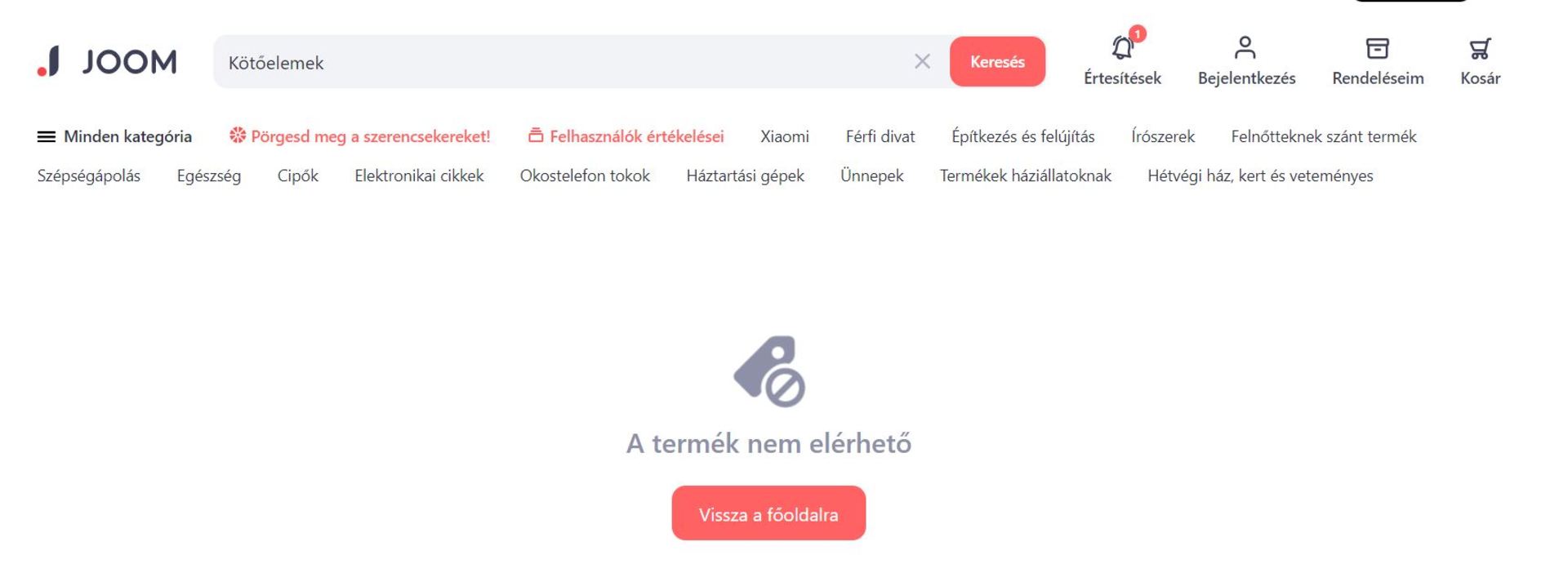

Vegyél egy ilyent és kösd párhuzamosan az izzóval. Ha hangos csomagold be.
Piezo
7ng7ui4ik
A termék nem elérhető.....
Nem baj, de legalább már tudod mit keress.
