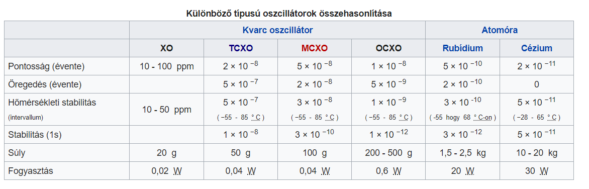

Talán ide illik leginkább: Vettünk a cégnél egy frekimérőt. 8 jegyű a kijelzés. Mivel lehetne ellenőrizni a pontosságát?
Nem tudom van-e még földi tv adás, és igaz-e hogy a sorfrekvencia atomórához van kötve? Esetleg gps, bár abból csak 1 másodperces pulzus jön ki, persze periódus időt lehetne mérni de aggódom a komparátorba jutó zaj miatt. Van valakinek jobb ötlete?
Alga76
Szia! Egy oszcillátor kocka jó lehet.
itt a leírás képekkel
https://www.electroschematics.com/active-crystal-oscillators/
Nagyon nem! Ezek a kockák kb 2 nagyságrenddel pontatlanabbak mint a frekimérő. A frekit is három tizedesre írják rá, a műszer pedig 8 számjegyes.  Abban is hasonló kocka van de az elég bonyolult módon hőkompenzált, ezért jóval pontosabb. Viszont van beállítási lehetőség és ezt szeretném ellenőrizni.
No de ott van rajta a kalibráló poti, tehát nem tekinthető etalonnak.
Nem tudom mekkora cég, de nem lehettett volna hitelesítettet venni? A márkásabb műszereknél mindig meg van ez a lehetőség.
Vehettünk volna kalibráltat, de nincs igazából szükségünk rá. Ez az ellenőrzés beállítás is csak az én pillanatnyi mániám. Egyébként négy tizedesig egyezik a mért érték a szkópon és a multim frekimérőjével, szóval durva hiba az nincs.
Elérhető pontosságból ajánlottam. OCXO.
Frekvencia referenciának árulják.
+-0,01Hz pontosságra kalibrálva.
