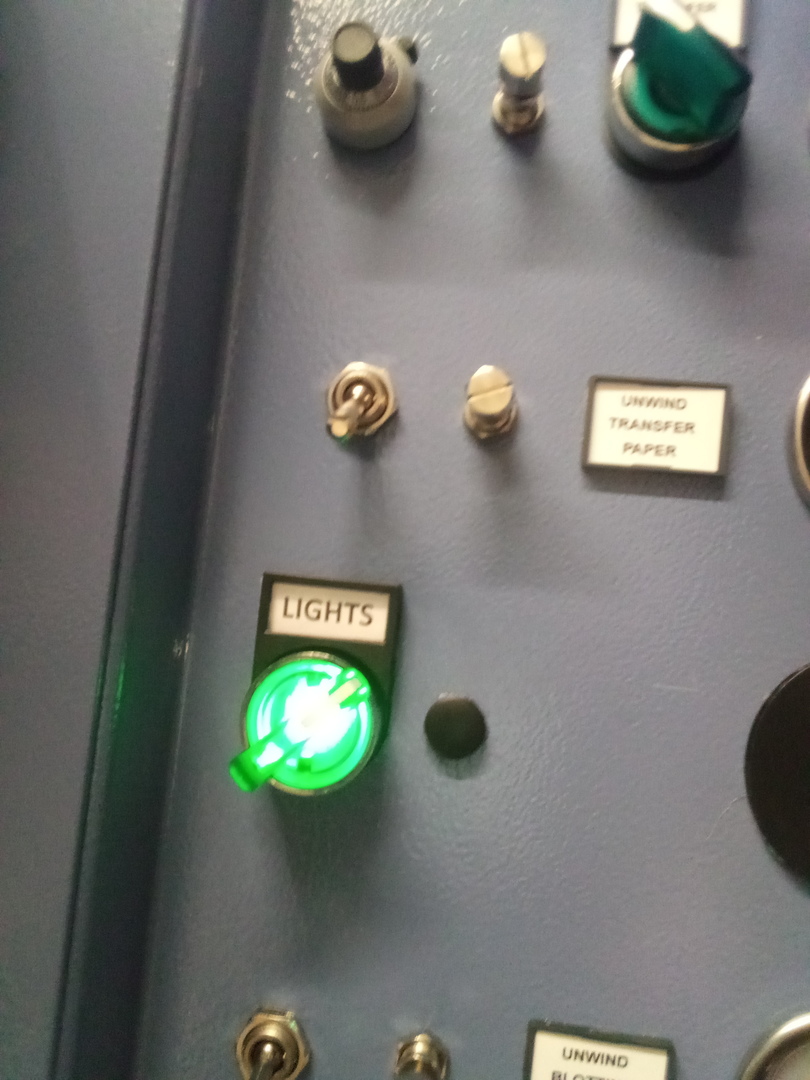

Hát, tényleg banális volt, de nem is vettem észre, itt az X1X2 tetején van a kapcsoló érintkezője, nem középen, mint a Schneidernél.
