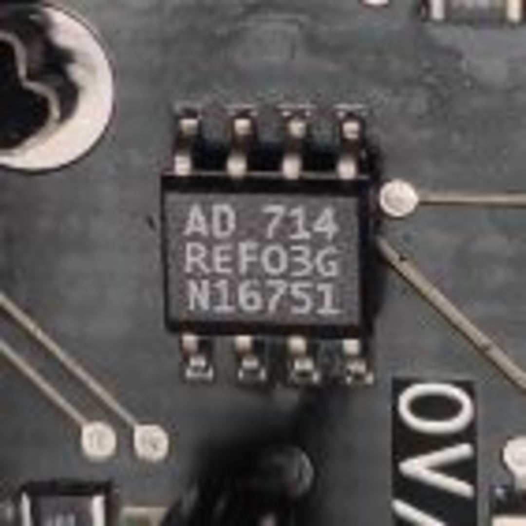

A képen látható IC-ről kellene nekem valami okosság, a barátom nem segít, vagy béna vagyok.
Ami biztos:
1 - NC
2 -  Ucc (+5V)
3 - ~ 0,63 V
4 -  GND
5 - ~ 1,23 V
6 - ~ 2,5 V (ez van használva)
7 - NC
8 - NC
Valami referencia forrás, létezik hogy 3 kimenete lenne?(gyanúsan feleződnek az értékek)
Eh basszus, ez lesz az.
Dehogy edig miért az AD714-re kerestem? [#nemtudom]

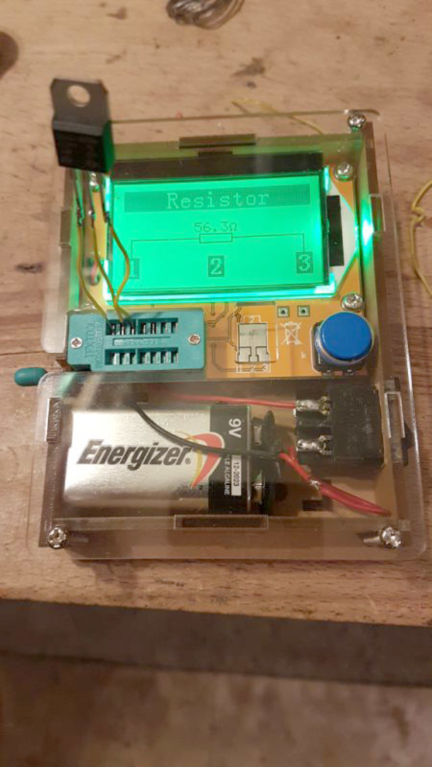

Gondolom Ti is használtok olyan kis praktikus mérő ketyerét amilyen a lenti képen van, ami pár másodperc alatt megmondja a rá dugott alkatrészről hogy micsoda. Optimális esetben. A napokban viszont egy 16 A -es triac -ok dugtam rá és csak sima ellenállásnak mutatta. Mivel tök új volt visszamentem a boltba ahol vettem és szóvá tettem. Megmértünk többet is és azokat sem jelezte jónak. Mivel más típust mérve jónak mutatta arra gondoltunk hogy ebből a triac típusból az összes rossz lehet.
Itthon még próbáltam mérni - analóg mutatós - kéziműszerrel, de a 2 -es lábat teljesen szakadásnak mértem.
Aztán gondoltam egyet és beletettem egy motor vezérlőbe, és ... hibátlanul működött. Vagyis a mérő ketyere szivatott.
Volt már ilyen esetleg valakinek ? Mi lehet vajjjon az oka ? Műszerrel meg lehet egyáltalán valahogy mérni egy triac -ról hogy jó vagy rossz ?
mex
Jó az a műszer, a gate-katód közt lehet 50-150 ohm közti ellenállást mérni polaritásfüggetlenül. Katód-anód közt szakadást mutat, egy működőképes triacnál,ha kis ellenállást jelez, akkor kuka.

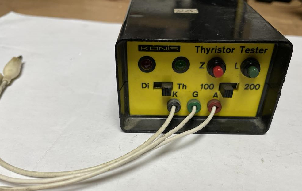

"Műszerrel meg lehet egyáltalán valahogy mérni egy triac -ról hogy jó vagy rossz ? "
Van hozzá teszter is.
Ami nekünk van vagy 1990 körüli gyártás.
Jól működik. [#eplus2] használjuk is.
Jozs
Nyilván létezik, de egyszerű mezítlábas kéziműszerrel gondoltam.
