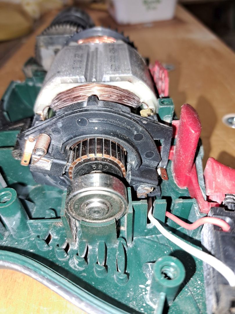

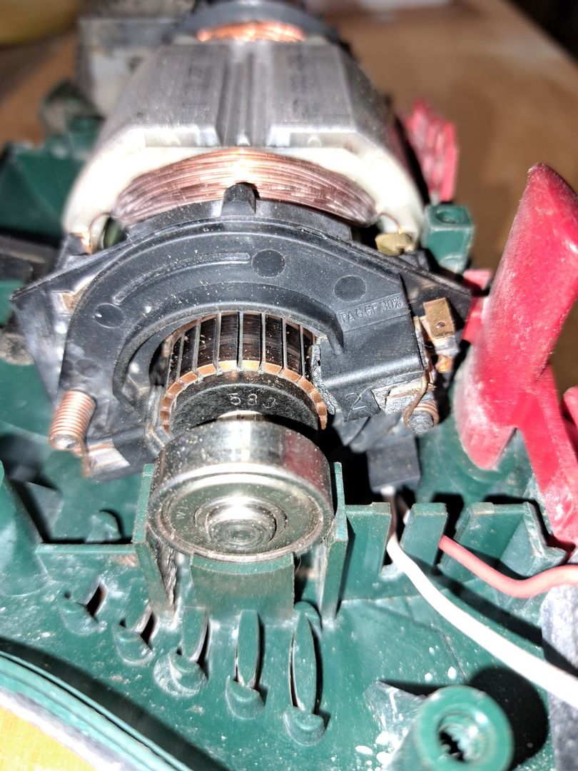

Ez a kefehíd mozgatás az lenne, mint ami a Bosch fúrókalapácsokon is van?
Igen, ez az. Csak nektek, csak most, csak szétszedtem és lefényképeztam egy BOSCH PSB 650 RE kézi fúró mozgó kefehídját.
Viszonylag keveset billen, talán +-20°-ot.

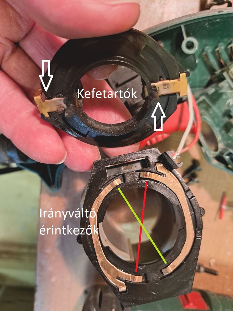

[#2430@jani300] ne aggódj! A billenő kefehíd egy eléggé zárt szűk helyen csúszó sárgaréz érintkezőkön kapja a táplálást, tehát a vezetéktörés kizárt, mivel az nem mozog.

Elsőre nem igen értettem miért nem 180 fokkal fordul a kefetartó .
De csak beugrott .
Igazából a kefe nem is vált áramirányt ....
Csak a tekercselhúzást (kefeeltolást) kompenzálja .
Az áramirány váltását a sárgarézérintkezők oldják meg , egy mondjuk plusz kommutátorként .
Ha jól gondolom akkor ez viszont egy igen profi megoldás !
A kefe az elfordulásakor áramirányt vált a forgórészben, és egyben az armatúra visszahatás miatti semleges mező eltolódást is kompenzálja.

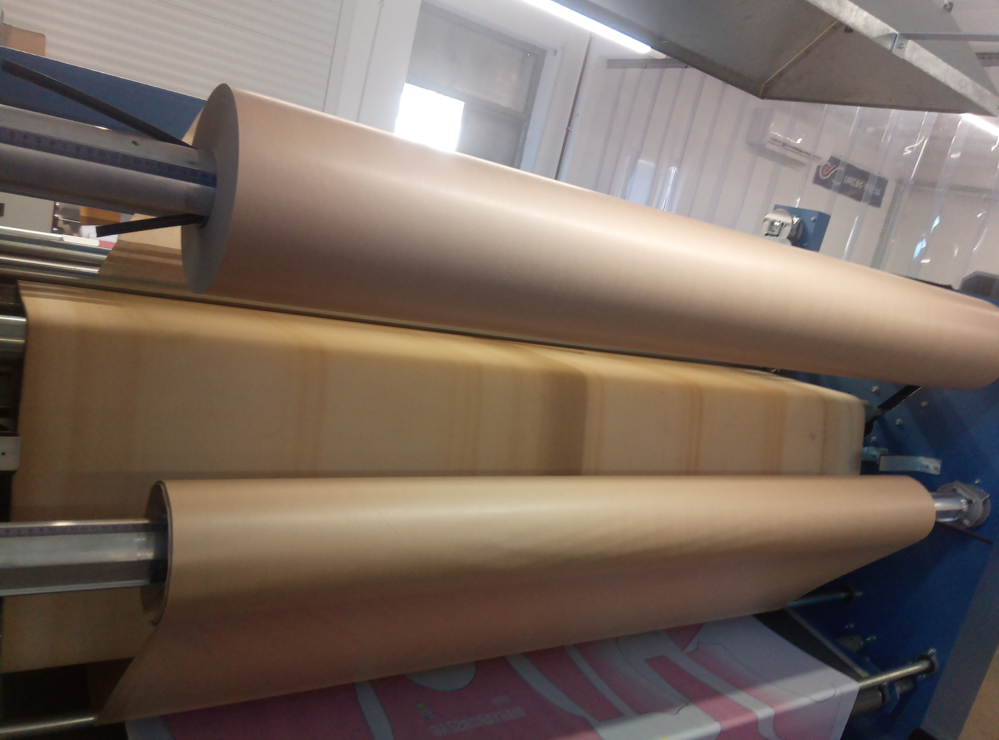

ESD témában kérnék tanácsot. Adott a fotón látható forgódobos hőprés, és a gépen lévő két barna papírtekercs közül az alsó nagyon kellemetlen módon fel tud töltődni, tulajdonképpen ez a papír az, ami a kilépéséig minden komponensel (textil, nyomdai papír, a gép alkotóelemei) találkozik fizikailag ebben a fajta technológiában.
Próbáltam magát a tengelyét leföldelni, de az nem hozott eredményt.
A kérdésem, hogy ha csinálok valami mondjuk réz alapanyagokból álló alkatrészt, ami valamekkora felületen felfekszik a tekercsre és követi az átmérőváltozást, majd ezt az épület földelésére vezetékezem, az segíthet?
onagy
Több lehetőséged van: valamilyen vezetőképes anyagból (fémszál, szénszál) készítesz egy seprűt érintve a papírt, az anyag teljes szélességében, azt földpotenciálra kötöd. Vagy "ionizátort" használsz, ami váltakozó töltéssel semlegesíti a sztatikusan töltött felületet. Az első megoldás a legegyszerűbb és legolcsóbb. A sztatikus töltés keletkezési pontja a papír elválása a papírtekercstől, ennek közelébe célszerű elhelyezni.
