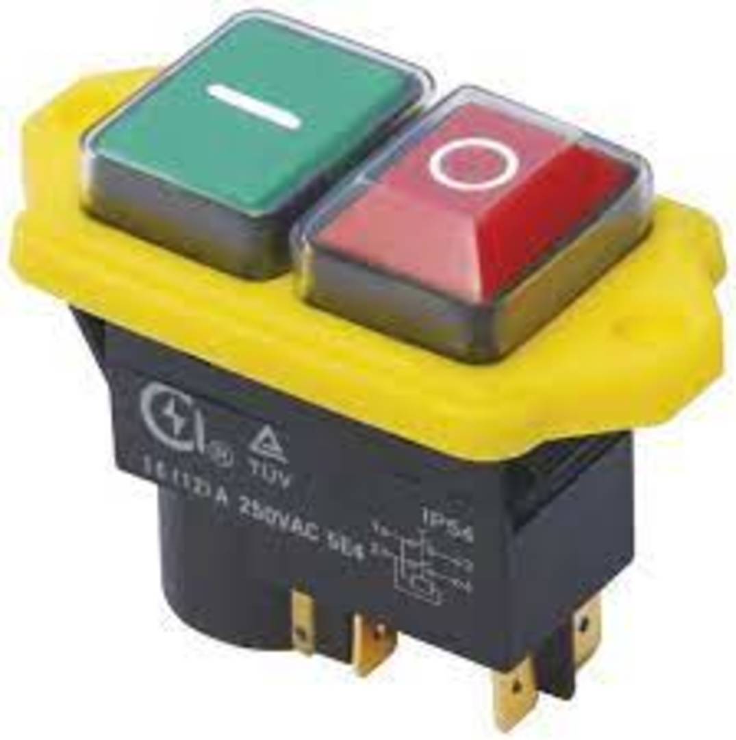

Segítségeteket kérném egy Tracon sstm-045 bekötéséhez. A kimeneti oldalon 3 pin van amiből 2 egyértelmű az egy fázis nullája és fázisa. De mi a harmadik (5.jelölt) pin?
Ha ez kiderül ,valószínűleg nem kell tartanom a betonkeverőm gombját ,hogy működjön .
De úgy érzésre a 2-5 között kellene lennie a "ki" gombnak .
Ha egyáltalán 230 voltos a benntartó tekercs ....
Kíváncsi vagyok én is .
Régi probléma ,csak nem jártam utána .

Mivel  inditáskor fizikálisan benyomod a  rugós nyomógombot  /zárod az érintkezőket / , a benttartó tekercs is áramot kap , behuzva marad . Hogyan kapcsolod ki ? Hát azon az ötösön megszakítod!

Akkor ez hogy kapcsol ki ?
Ott a rajz ,csak hát mit csinál a piros gomb.

Nagyjából , van 4,5 ,6 lábú  ,mind 230 as.
A négy lábú elintézi házon belül , az ötös egy tekercs kivezetéssel, a 6-os két tekercs kivezetéssel kb . te kötöd be, pl ,;külön leállító gomb .

Sajnos van ilyen megoldás is, hogy mechanikusan szétszakítja a betartó mágnest a piros gomb.
Ilyen van az esztergámon, nagyon rühellem, főleg amikor lágyan nyomom meg, és remeg az ujjam alatt.
Egy előnye van a biztos kikapcsolás, mert te szakítod meg a mágnes behúzó erejét.

Ez is kinai; pontosan azt a tekercset szakitja meg! (csak a rajzra sem adnak)

Megnéztem jobban , az eredeti kérdésben lévő rajzon nem is ugyanaz a rajz mint a kapcsolón lévő képen .
Lehet nálam a ben tartó tekercs szakadt , de hát betonozni kellett hagytam a fenébe .

A bent tartó tekercs szakadt . én még csak ilyennel találkoztam.

Ez pontosan úgy működik, hogy a zöld gombbal mechanikusan zárjuk a 3-at az 1-re és a 4-et a 2-re tehát feszültség megjelenik az 1-4-es kimeneten, és egyúttal a 240 voltos tekercs egyik ki nem vezetett végén.(mivel rá van kötve a kimenet 1-es pontjára.
A másik tekercsvége (ha van hőkioldó vagy és vészstop gombon keresztül) ha nincs akkor csak simán a 2-es pontra. Így öntartásba kerül a kapcsoló. Kikapcsolás a piros gomb megnyomásával szintén mechanikusan nyitja 3-1 4-2 érintkezőket.
A nem lebecsülendő funkciója, hogy áramszünet után, mikor az visszatér, nem indul el az ilyen kapcsoló utáni készülék!
