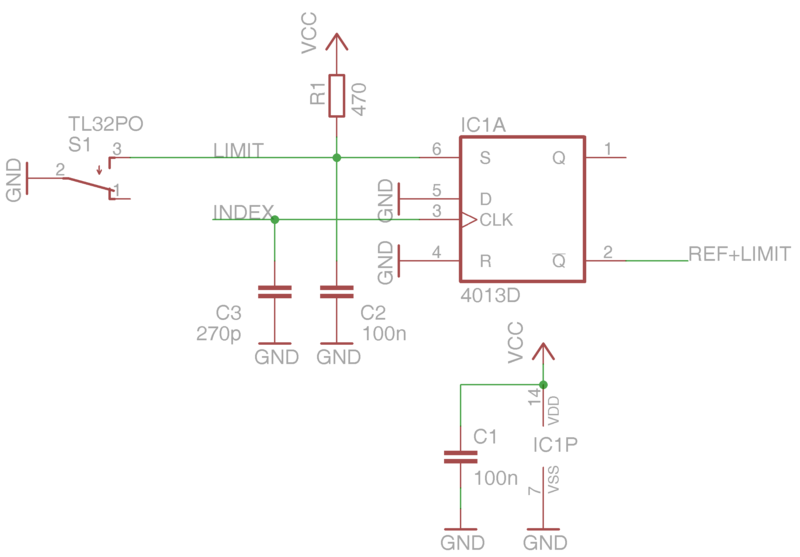

Anno régen valaki közzétett egy rajzot, ami a végállás és az encoder index kimenetét logikázta össze referencia kapcsolóként.
Valaki emlékszik erre? Merre találom?
Akár ez is lehet az, szerintem itt gyűjtöttem. :)
kuner
Ez az, ezt kerestem! Köszönöm!
