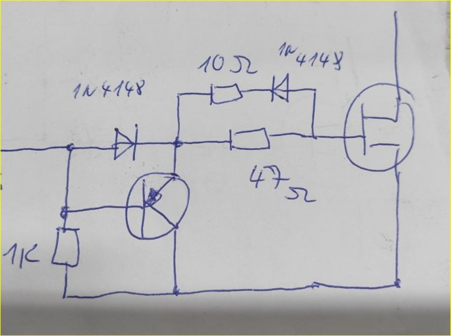

Egy fet meghajtésnál túl lassúnak találom a BC 639 es tranzisztort . Mit ajánlanátok helyette ?  Pár napja hasonló problémánál egy BF170 es fetet tettem az sokkal gyorsabb volt de most mindenképpen bipoláris kellene hogy alacsony feszültségnél már átkapcsoljon  ( Uce =15 V  Ic= 20 mA, h21= 50-100 )
Milyen jellegű a vezérlőjel?
ajpwg6jrn
Nem tudom hogy érted a lassúságot, de ha nagyfrekit akarsz kapcsolni (Nx100kHz-től felfelé, akkor BF szériát keress)
Ha csak nagyobb Bétájú kell, akkor darlingtont keress helyette.
Típust tudnék sokat linkelni, de gondolom úgyis valami helyi boltban fogsz venni pár darabot, szóval ami ott van készleten típus, olyat vegyél. :)
Ez egy alap diszkrét meghajtás, mert ugye jellemzően a Cgs kiürítésével van a baj.
Egyébként a BC639-et a "nagy" árama miatt szeretjük.
Ha gyors bipoláris kapcsolóelem kell akkor 2N2222.
Látni kellene azt a kapcsolási részletet amit módosítani karsz.
BF240 400Mhz. 40V 25mA
mex
20 perc alatt 7 hozzászólás! ( és még azt mondják hogy a fórumlakók eltunyultak ) Mindenkinek köszönöm  . Megvizsgálom hogy mi van itthon .
De ugyan firkantsd már ide azt a meghajtást!

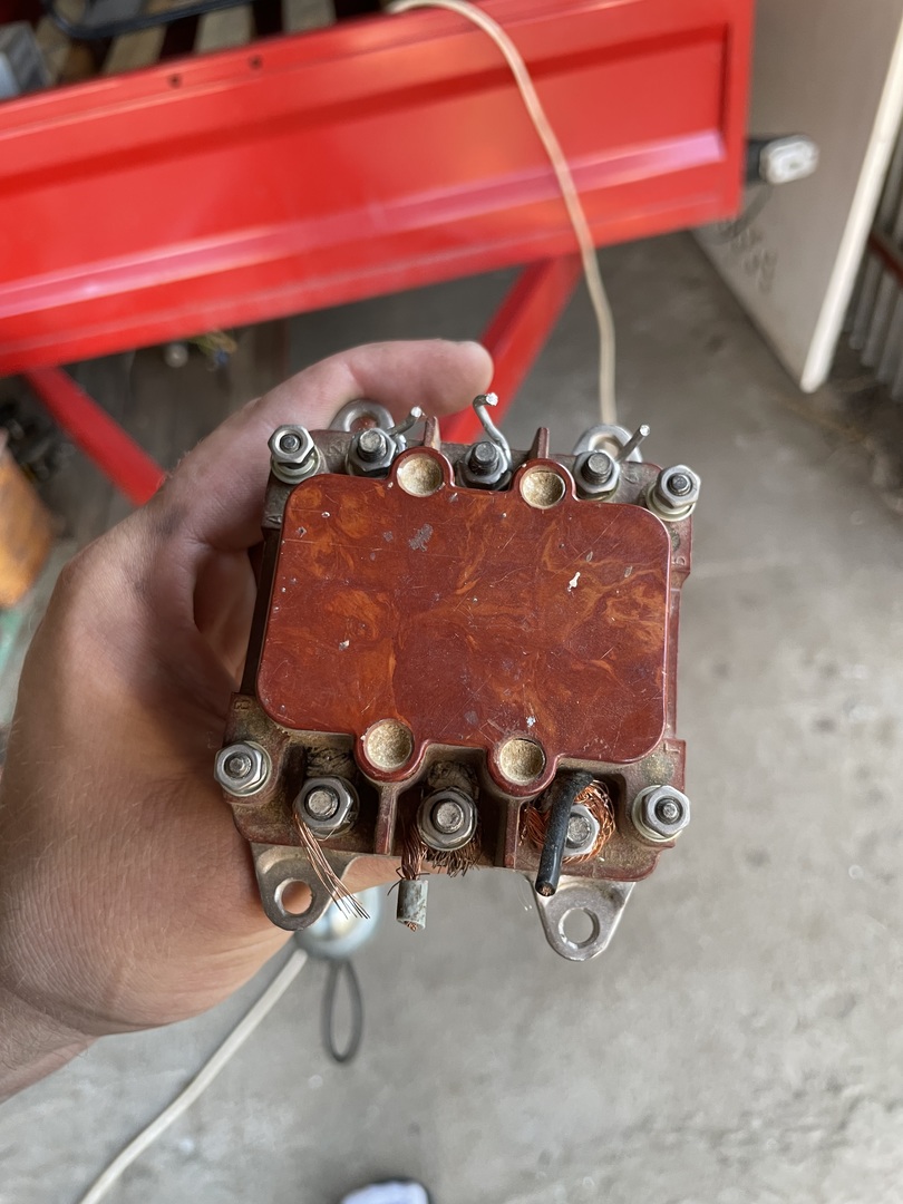

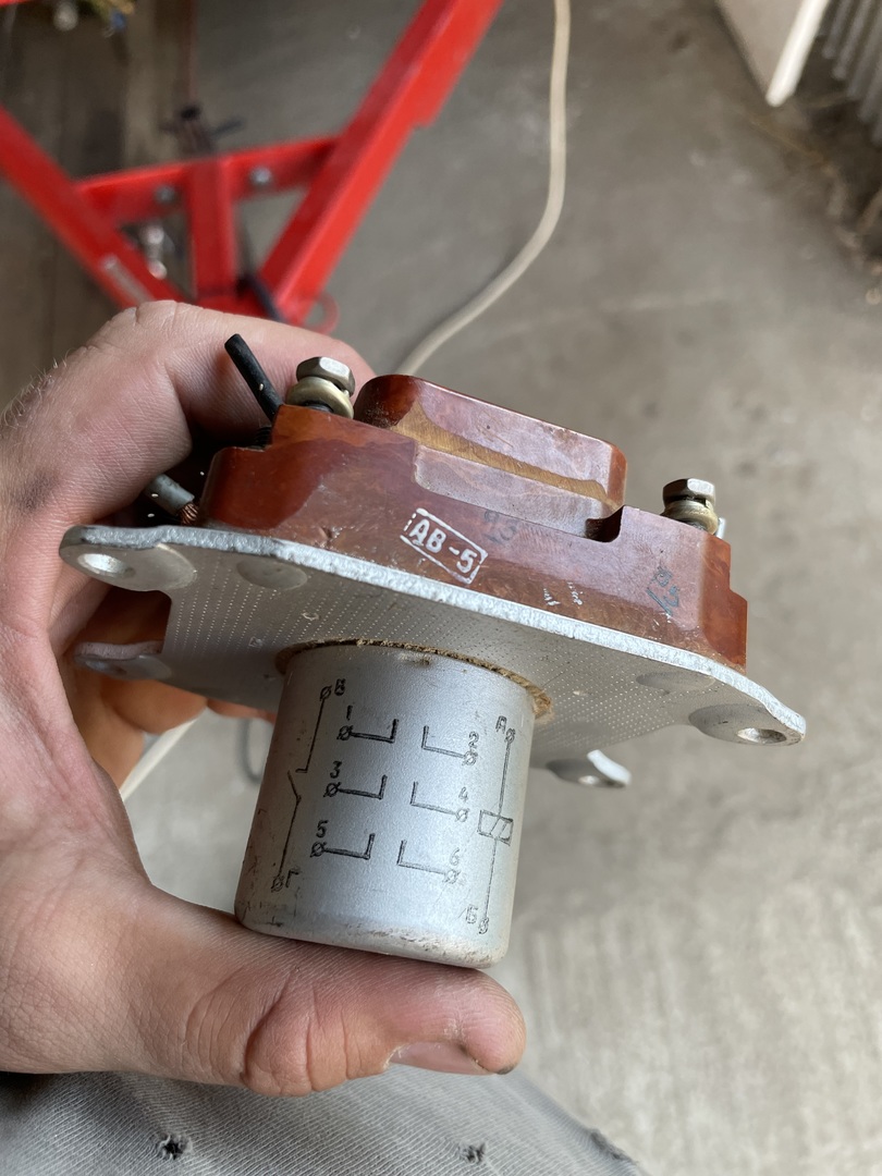

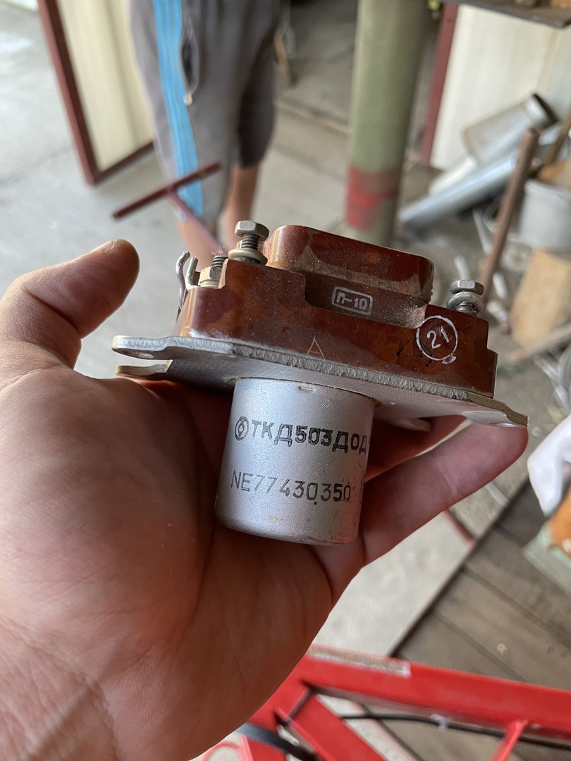

Ez mi lehet? Mágneskapcsoló? Fehérvári gyártmányú hegesztőgépnél volt rácsatlakoztatva.
Segítségüket előre is köszönöm szépen!
Mágneskapcsoló
50A tud kapcsolni 380V~
