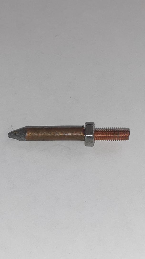

Kérdezte valaki, hogy a régi kattogós Weller páka hegyét hogyan lehet házilagosan felújítani.
A hegynek a tönkrement...ónba beoldódott... elejét levágjuk, és megfelelő menetes furatot kiképezve belecsavarunk egy vörösréz  menetes rúddarabot.
A menet M3  10 mm hosszan, a vörösréz átmérője lehet 4 mm, a teljes hossza 30 mm.
Sajnos kell hozzá eszterga, menetfúró, rézrúd (ha lehet akkor a réz kemény legyen, ne az a lágy kenődős fajta)
persze ez a rézhegy is majd elkezd fogyni de hobbi körülmények között ezt soká kell majd cserélni.
Ja és kell még egy M3 kontra anya is, hogy ne lötyögjön az eredeti hegyben.
A pótolt rézhegy végét ízlés szerint kialakítjuk hegyesre, laposra stb.
Nem az én ötletem, hanem egy amatőr a Puskásba árult ilyeneket anno.
Jó forrasztást!![#kacsint]

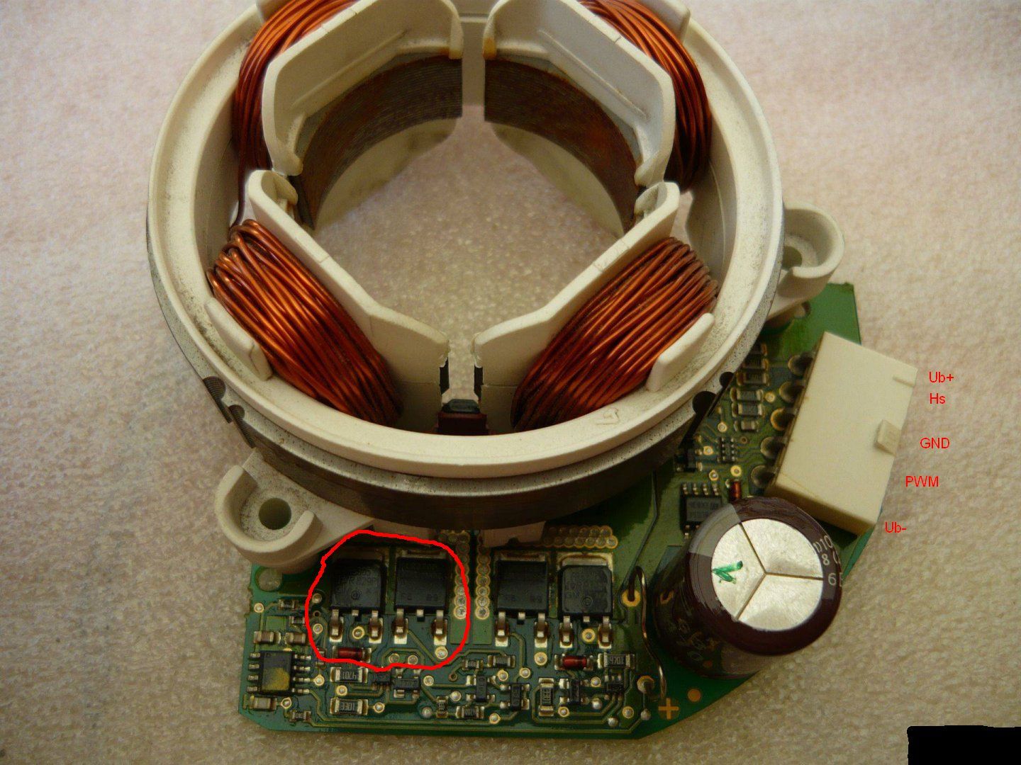

Egy kis segítséget kérnék BLDC motorral kapcsolatban.
Van egy 4pólusú két kivezetéses, 24V 54W BLDC ventilátorom, aminek tönkrement a vezérlője. Két (pirosan karikázott) fet zárlatos lett. Próbáltam cserélni de néhány másodperc üzemelés után újra tönkremegy. Az a kérdésem, hogy létezik-e olyan kész vezérlő, amivel tudnám helyettesíteni a fotón látható panelt?
A Gate meghajtást ellenőrizted? A FET halál szokta vinni azt is magával.
