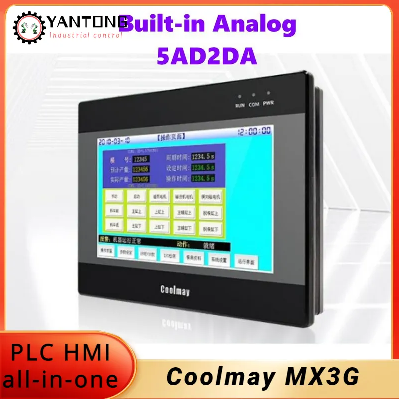

musicfisch
Helló!
Köszi a gyors választ. Én valami ilyesmire gondoltam.Coolmay MX3 G.
Meg tudod írni rá a programot?
Különk kell a HMI-re és külön a PLC részére.
Többe kerül a hús mint a leves.
Mach3, GRBL, Linux CNC, stb...
Vagy 1 tengelyes mozgásvezérlő Mozgásvezérlő 1 tengely
