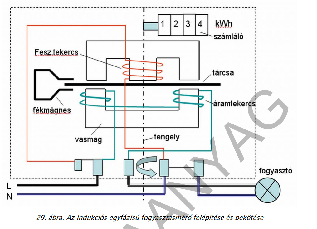

Indukciós fogyasztásmérővel meghatározható az irány.
ajpwg6jrn
Csak akkor ha be van kötve a Nulla is. Vagyis ha van viszonyítási pontja.
Anélkül ő is csak egy soros induktivitás az áramkörben.
Tehát egy vezeték elvágásával nem tudod megállapítani hogy melyik végén van a termelő és melyik végén van a fogyasztó.

Bevallom nem teljesen tiszta számomra a működése, de ha csak egyik irányban mér akkor valóban ez lehet egy jó megoldás.
A fogyasztásmérő nem az áram irányát, hanem az energia áramlási irányát méri. És nem csak egy hanem mindkét irányban képes rá. A régi forgótárcsás fogyasztásmérőkben van egy visszaforgás gátló, hogy a jó emberek két vezeték felcserélésével ne tekerhessék vissza a számlálót. Az újakban ez elektronikusan van megoldva - ugyanezen okból.

Már csak azt nem értem melyik villamos jellemzőből tudja a mérő az irányt. Vagy másképpen fogalmazva melyik mérhető villamos jellemző változik ha a példában említett vezeték végén megcserélem a tápot és a fogyasztót.

A feszültség és az áram és ennek viszonya.
Ez a három paraméter adja meg a leadott teljesítményt.
Ha ezt még szorzod az időegységgel, akkor megkapod a munkát (vagyis energiát).
Tehát a kérdésedre a válasz az első mondatomban van.
Ha a fogyasztásmérőbe nem kötöd be a feszültséget, akkor nem fog forogni a tárcsa.
