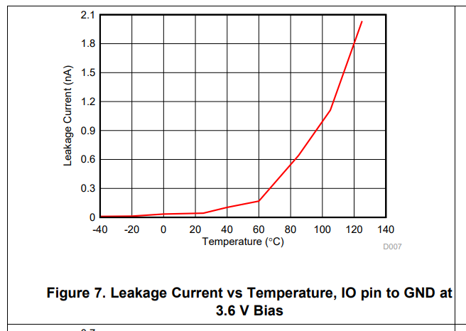

Az általam talált az beforrasztható a nyákomba mert véletlenül jó a lábkiosztása, illetve a szivárgása sokkal kisebb, 0.5nA a másik max10nA szemben. ( Ez számít, mert van olyan üzemmód, amikor egy 6nA árammal húzzák el a bemenetet és így detektálják az érzékelő leszakadását. )
Azt irja hőmérséklet függvényében szivárog.
Táblázat szerint.3,6V-nál.

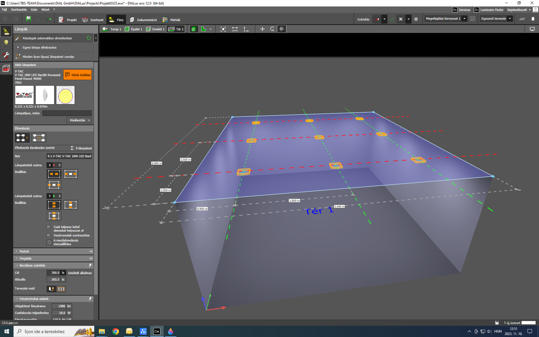

Esőnek ajánlom Dialux tervező programot tőldsd le
ingyenes.
Szinte minden gyártó lámpái megtalálhatók kb:190.
Megrajzolod a helyiséget meghatározod a magasságot és illesztheted a lámpákat, hogy jó homogén világitásod legyen.
150Lux az igen kevés.
Ahogy idösödől egyre nagyobb fény kell, hogy láss is. [#eplus2]
200-250Lux 80cm magasságban már jónak mondható.

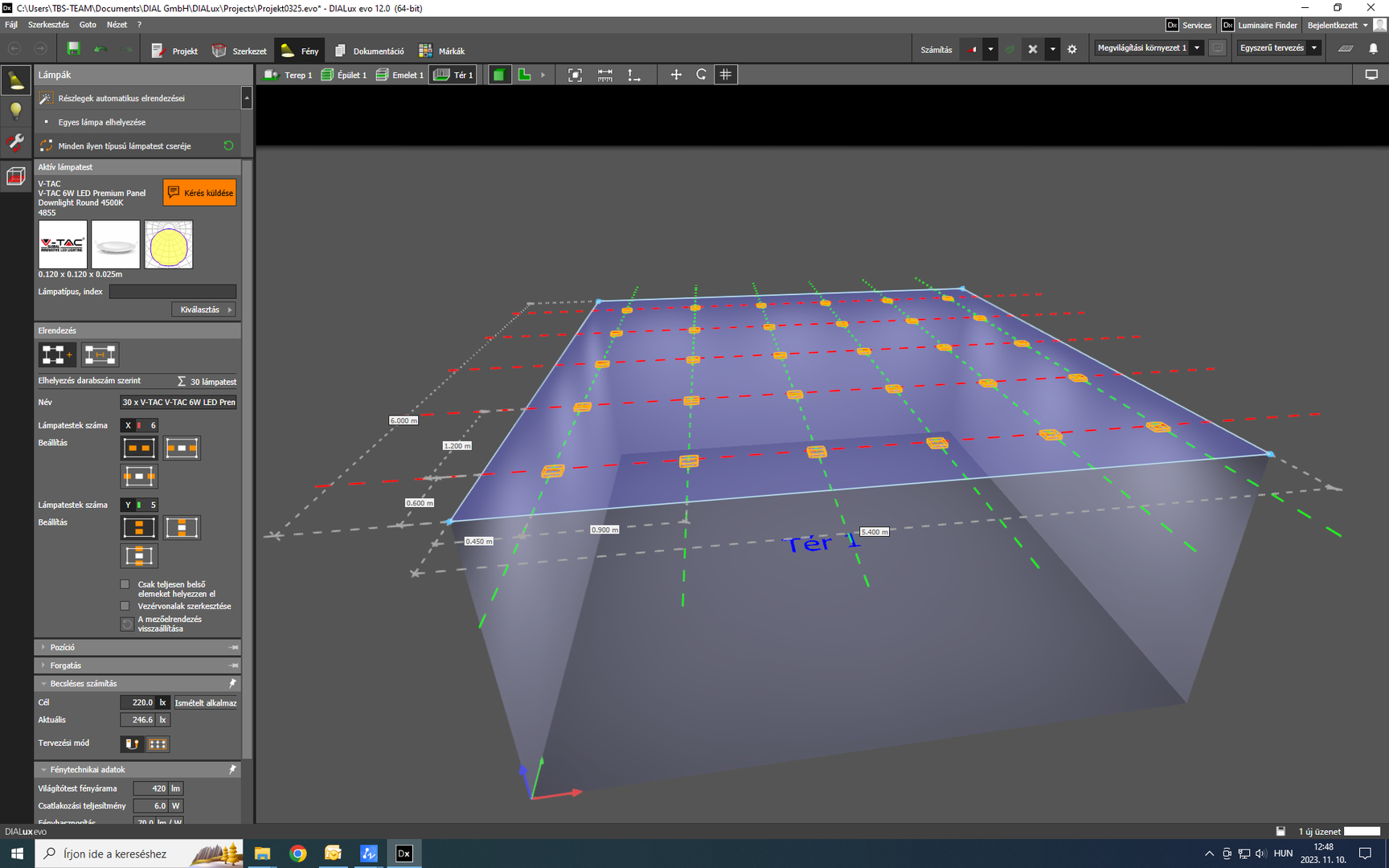

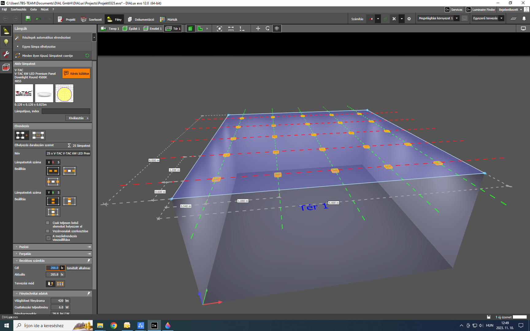

Add meg a szoba vagy szobák méreteit és bedobálom a programba
egy pár opcióval, hogy lásd a külömbségeket.
Magyarul kommunikál nem bonyolult.
6W akkor elég sok kell.
Példa méretek 5,4x6m.
205Lux 25db.
246Lux 30db.
365Lux 9db 18W megoldható. [#eplus2]
