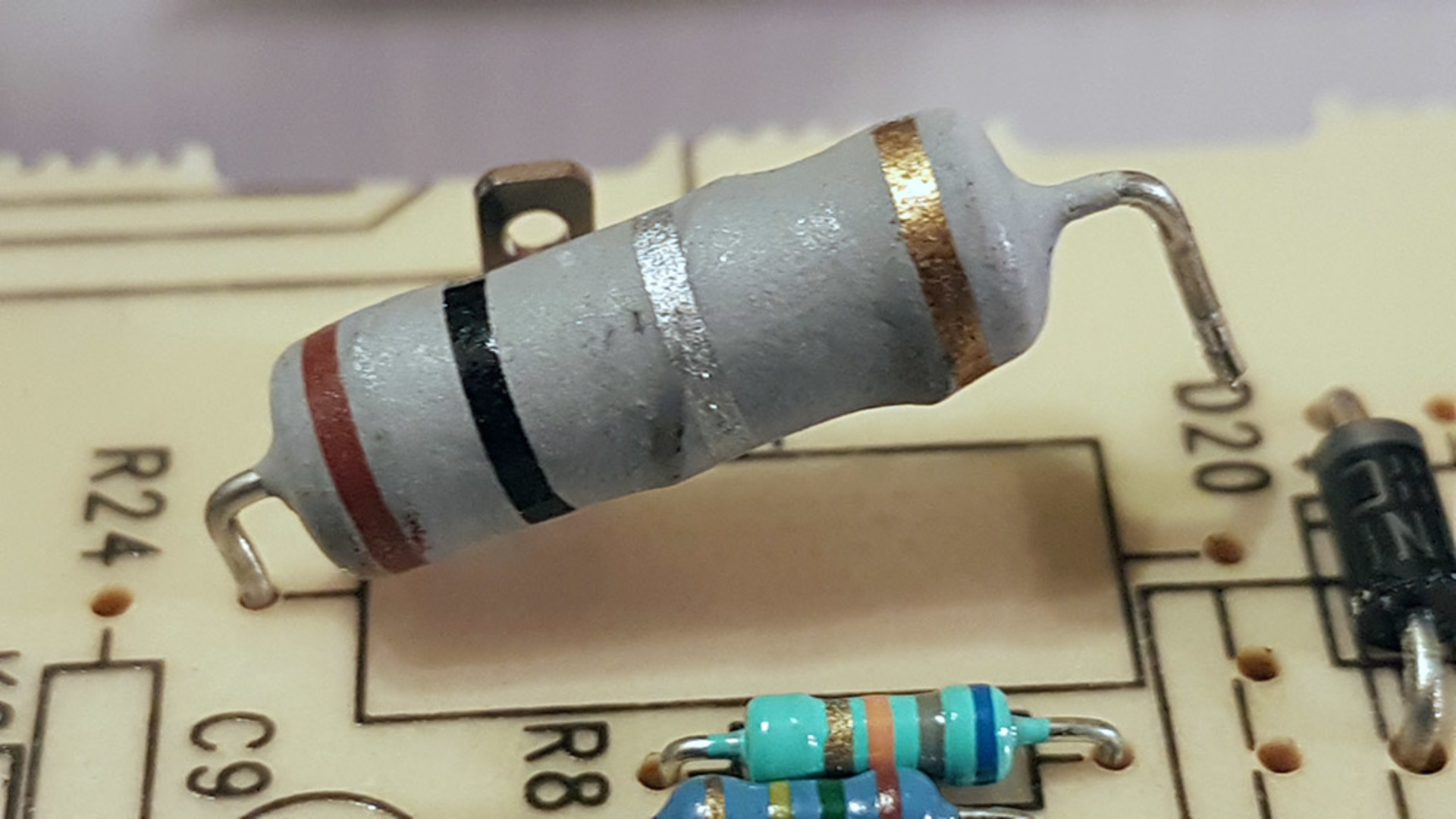

Sziasztok !
Szerintetek jó ha ezen az ellenálláson 13,3 ohmot mérek ? Hány wattos lehet ha kb. 17 mm hosszú és 6 mm átmérőjű ? Köszi.
4  sávos ellnállás szinkód
Megjelölöd sorba és kiszámolja.
0,1 Ohm 5%
17,5x6,5mm =5W
Jozs
Köszi, ez volt az egyik tippem :-). Egyrészt nem voltam benne biztos hogy a 3. szín szürkének vagy ezüstnek számít-e. Másrészt furcsállottam hogy a 100 -szorosát mérem, azt hittem valamit félregondolok.
ultima
"17,5x6,5mm =5W"
Ez milyen számolás? Milyen számrendszer?  [#nyes] [#conf]
Ha kivonod belőle a pénteket, már majdnem jó lesz! [#nyes]
YAGEO THT metal oxide.
