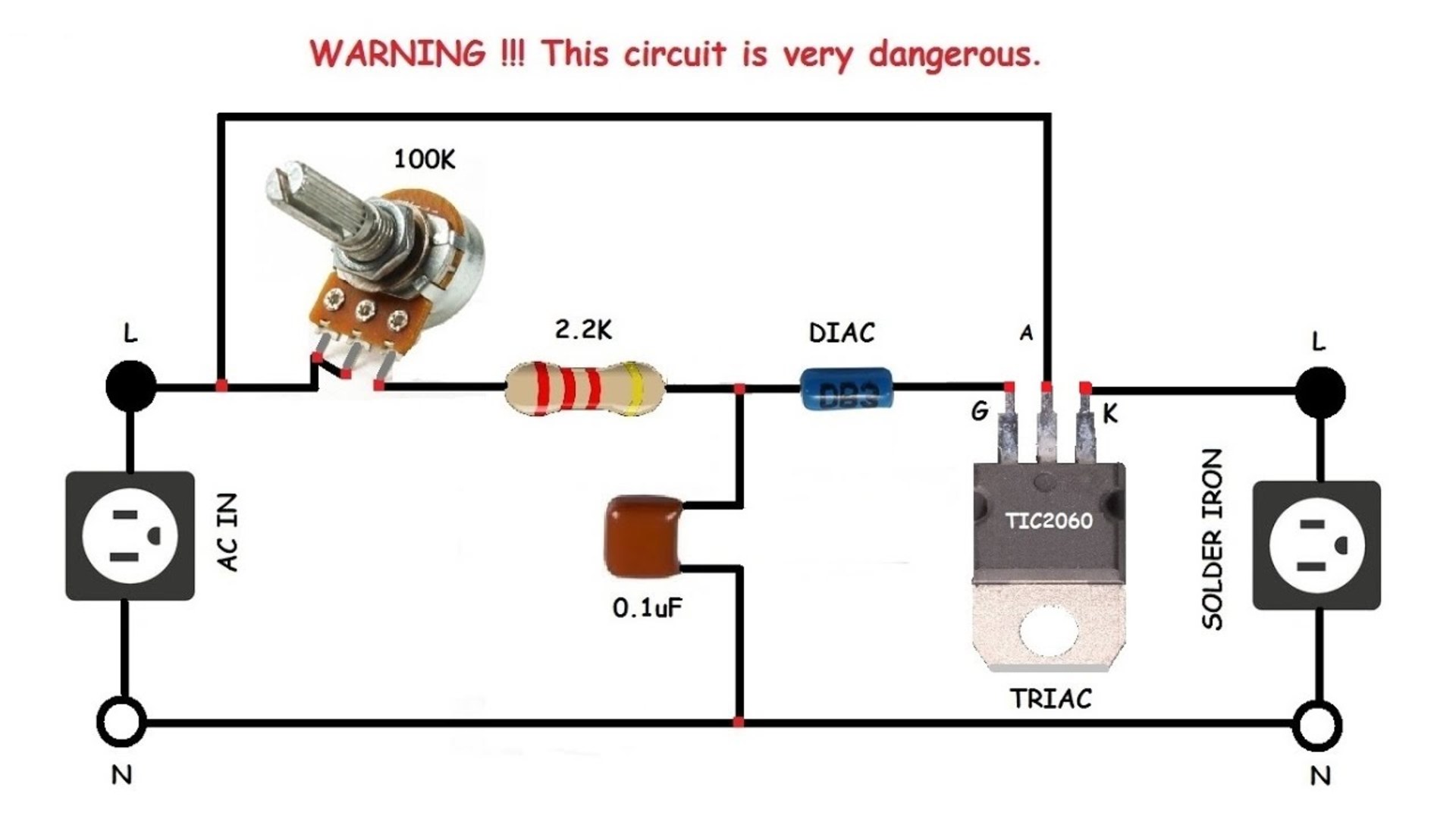

Egyszerű ármkörrel kipróbálható ami szénkefés motorszabályzónak is jó.

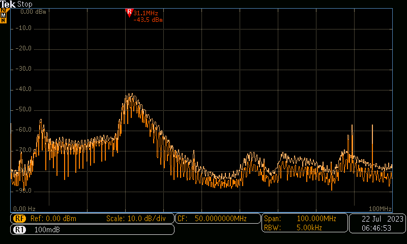

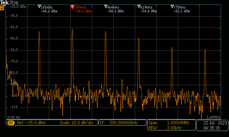

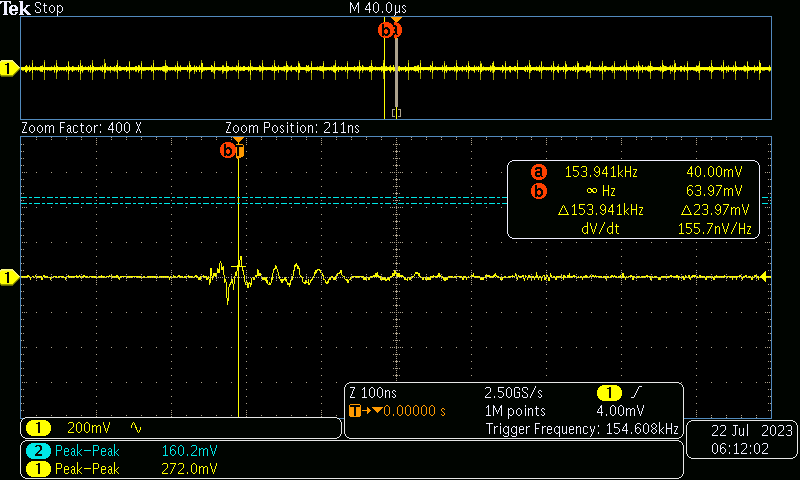

Terveztem egy mérő panelt. Usb táplálású galvanikusan leválasztott. Analóg részek miatt +-5V dcdc konverterrel kezdődik. Egy traco THM-3-0521 állítja ezt elő. Sajnos nagyon úgy néz ki hogy ez a táp a kapcsolási frekijével mindent megszór a panelon, ami nagyon bosszantó mert van ahol uV a jelszint. Várhatóan úgy is át kell terveznem a panelt hamarosan ezért tehetek be szűrést. Mit javasoltok, a klasszikus CLC pi tagon kívül? Mellékelek egy szkóp képet, ez a panelen fél arasznyi távolságban a gnd-n mért jel. A zavar kb 250mVpp és 155kHz kis pamacsok sora. pont olyan mint amit a meredek élű kapcsoló jel szokott okozni. A pamacs egy kb 20MHz lecsengő burst. A második képen egy panel feletti hurokban mért jel spektruma látszik. A harmadik ugyanez 100Mhz-ig. Nagyobb frekiken 3GHz-ig nincs semmi érdekes

Miért nem jó a 7805-7905 analóg szabályzó páros ?
