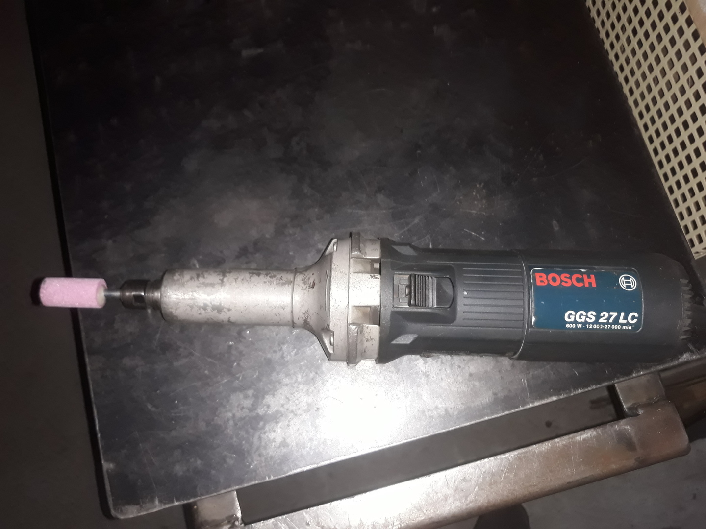

Fordított forgásirány esetén, excentrikus kővel akár fel is lazulhat a patront szorító anya..
Talán nem véletlen, hogy nagyfordulatú egyenes csiszolók forgásirányát nem változtatják.
Akkor ez nem egyszerű!van erre a váltásra spéci kapcsoló?
Szerintem, amit én meghúzok az nem lazul ki, visszafelé forgatva egy köszörűkővel!

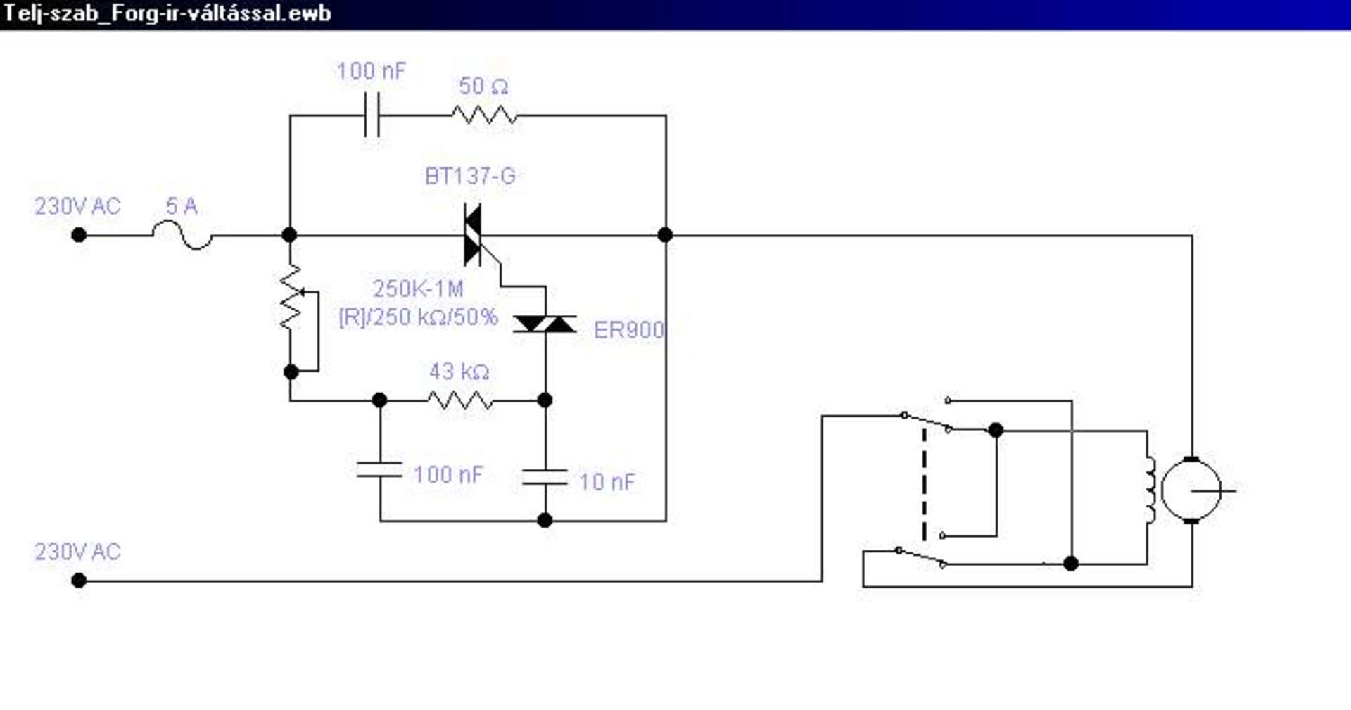

A kapcsolás megoldása érdekelne.
Értem hogy két vezetéket kell felcserélni oda-vissza, de hátha van valami gyári mini kapcsoló erre, amit nem ismerek, mert eddig nem kellett, hely nem sok van a kivitelezésre.
Már rajta voltam a dolgon mielőtt leírtad volna :)
Egy kétáramkörös KBMC kapcsolóval meg oldható .
Egyébként a hobby elektronikáról nyúltam most a rajzot ott tárgyalták ,de nem olvstam bele csak a rajz érdekelt .
