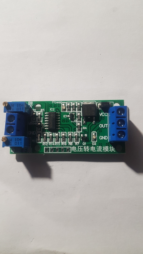

Felismeri valaki ezt a Kínából ( vagy a Hestore -ből)  származó modult ?  Van rajta egy LM324  LM317  és egy J3Y smd tranzisztor .
0-5V-ból 4-20mA-t hoz létre (legalábbis az eladó szerint)
