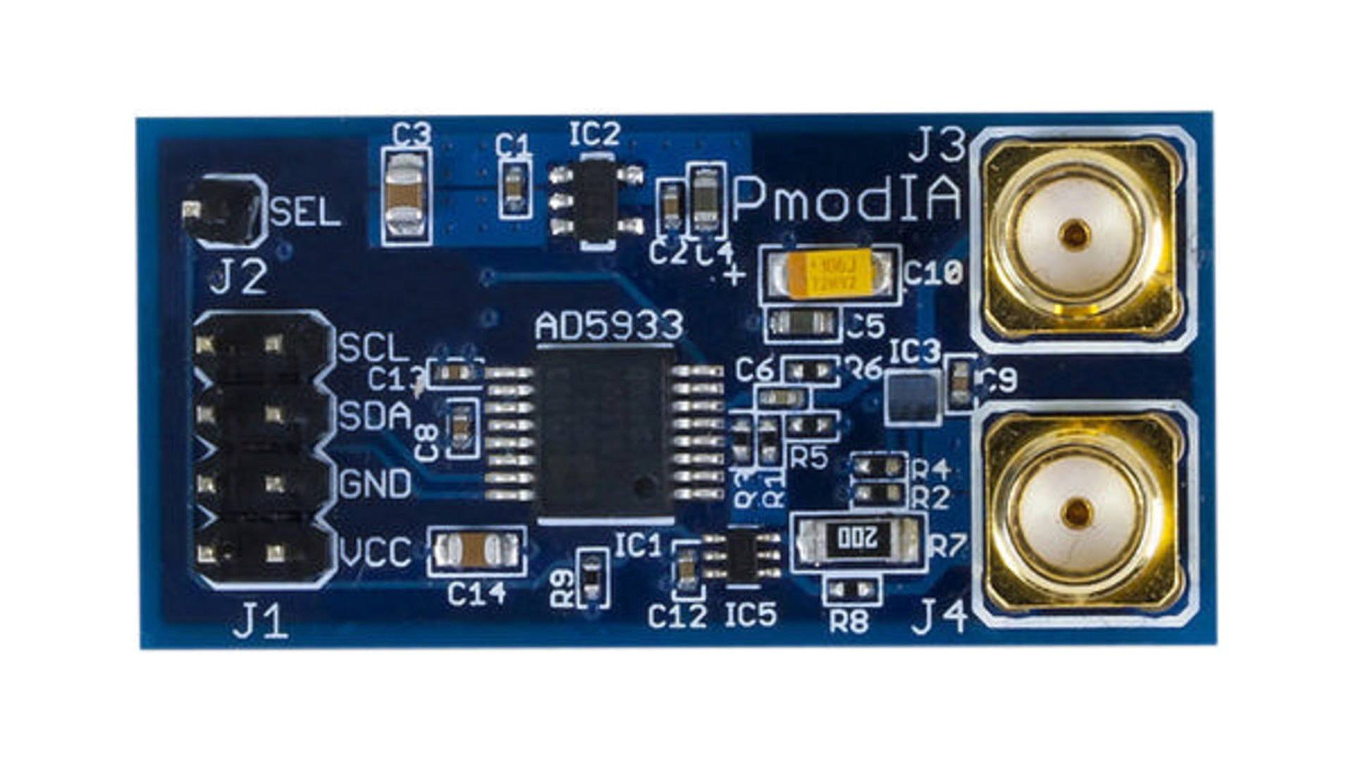

Nagyon nem cnc, de hátha kallódik valakinek a fiók mélyén egy ilyen Digilent PmodIA panelje, ami eladna?
