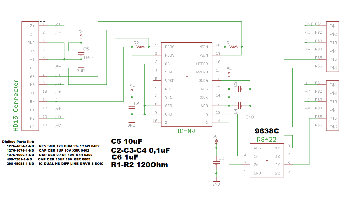

INTERPOLATOR KAPCSOLÁSI RAJZ
Egy csöppet sem mellékes dolgot nem találok a rajzon: Mi az IC-NU típus száma? [#rinya][#rinya]

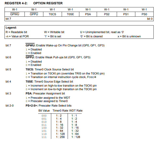

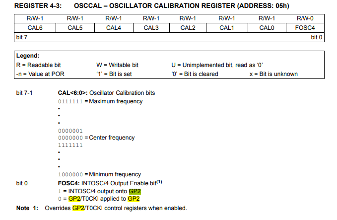

jani2020
Szia Ferenc,
Ellenőrizd, hogy
1. kimenetnek van-e beállítva a GP2-es láb.
2. az oscillátornál Fosc/4 legyen beállítva, mert különben bekapcsolás után felülírja (bemenetnek állítja) a TRIS GP2-őt.
Üdv,
János
jani2020
Így gondoltam.
