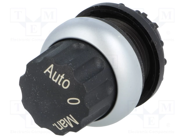

Létezik olyan 3 állású választókapcsoló (1-0-2), ami rendelkezik esetleg egy úgymond negyedik, on-off gomb funkcióval is? Vagy nincs ilyen, vagy nem a megfelelő keresőszavakat használom...
Kvázi egy manuális és egy auto állás lenne, viszont ugyanez a kapcsoló hozná működésbe a rendszert, nincs hely egy másik kapcsolót beépíteni.

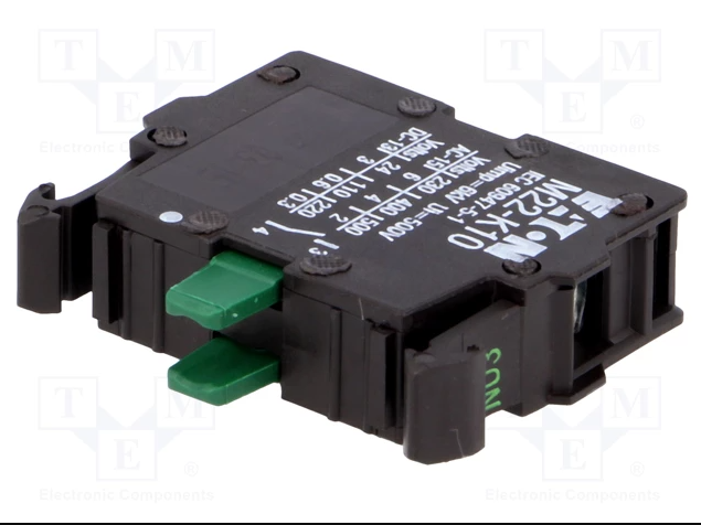

Pl:
M22-WR3-X94 EATON ELECTRIC
Az érintkezők egymás után tetszőlegesen építhetők
az összes 22mm furatos típusnál.[#kacsint]

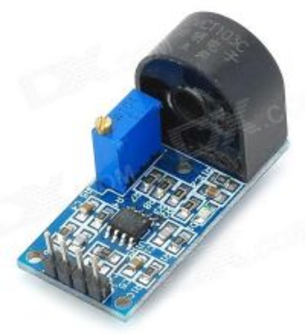

Elektronikához jobban értőktől kérnék segítséget. Áramot szeretnék mérni Arduino -val, ZMCT103C (5A) modul segítségével. A modul elvileg úgy működik, hogy alapesetben fél tápfesz ( 2,5V ) a kimenete, és erre teszi rá a tekercsén átvezetett vezetéken folyó áram jelalakját. Tehát pl. 1 amperes szinuszos terhelőáramnál mondjuk 2,1 és 2,9 V közötti szinuszt látni a kimenetén.
A gondom hogy 0 terhelés esetén eleve nem 2,5 V -ra áll be a kimenet hanem 2 V körülre.
Szkóppal akartam megnézni DC állásban, viszont ha ráakasztom a szkópot a kimenet szépen lassan ( 10-15 másodperc ) lemegy 0 V -ra. A modulon a poti elvileg nem a féltápfeszes munkapontot állítja, hanem az erősítést.

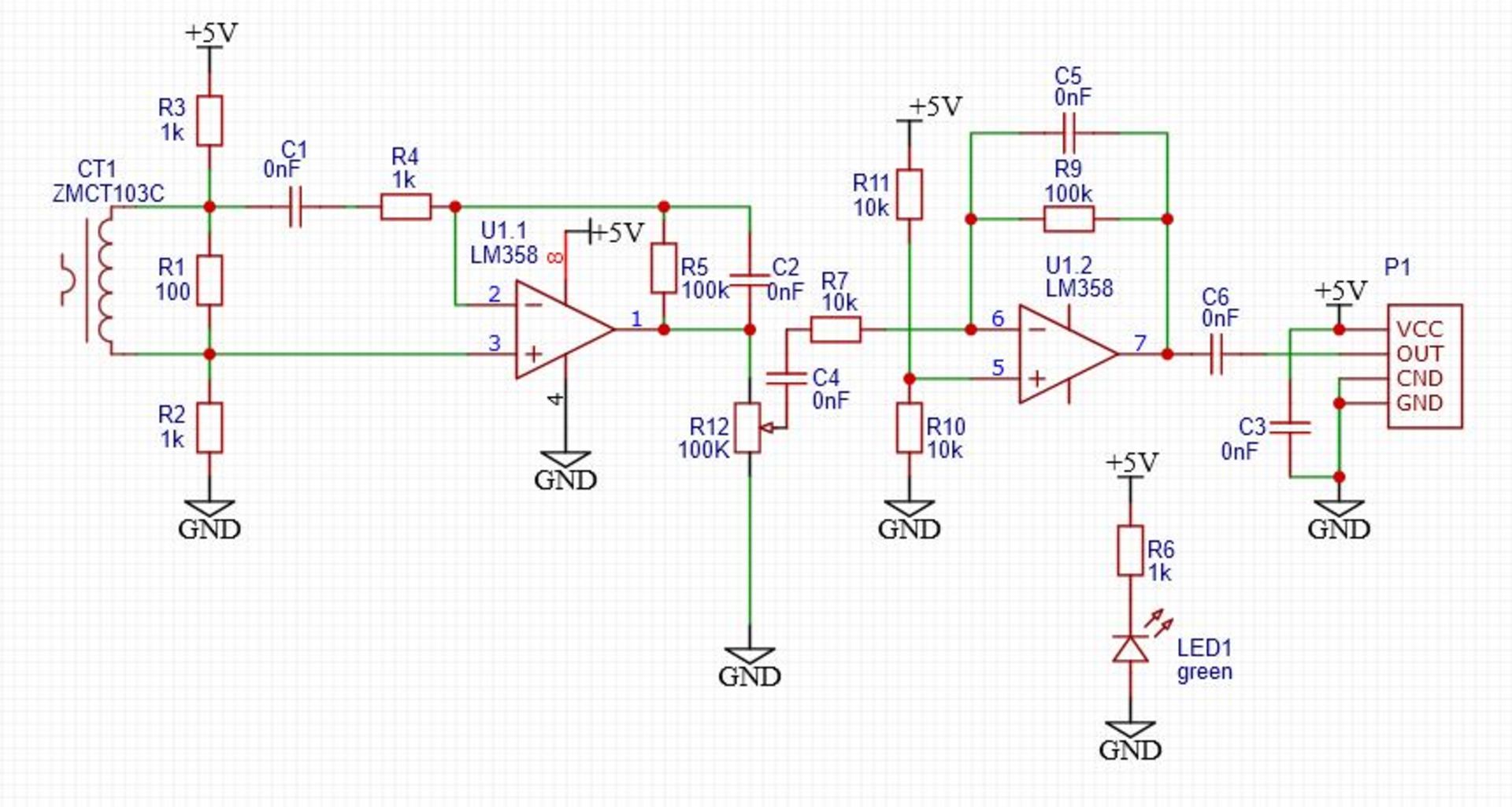

Mellékelem a ZMCT modul kapcsolási rajzát, ez alapján ha valaki tudna segíteni hogy modul hiba lehet-e ( 2 is van, mindkettőnél ez a helyzet).vagy én csinálok/gondolok valamit rosszul azt megköszönném. ( A 0 nanos kondikat én sem értem, de nem találtam jobb rajzot ).

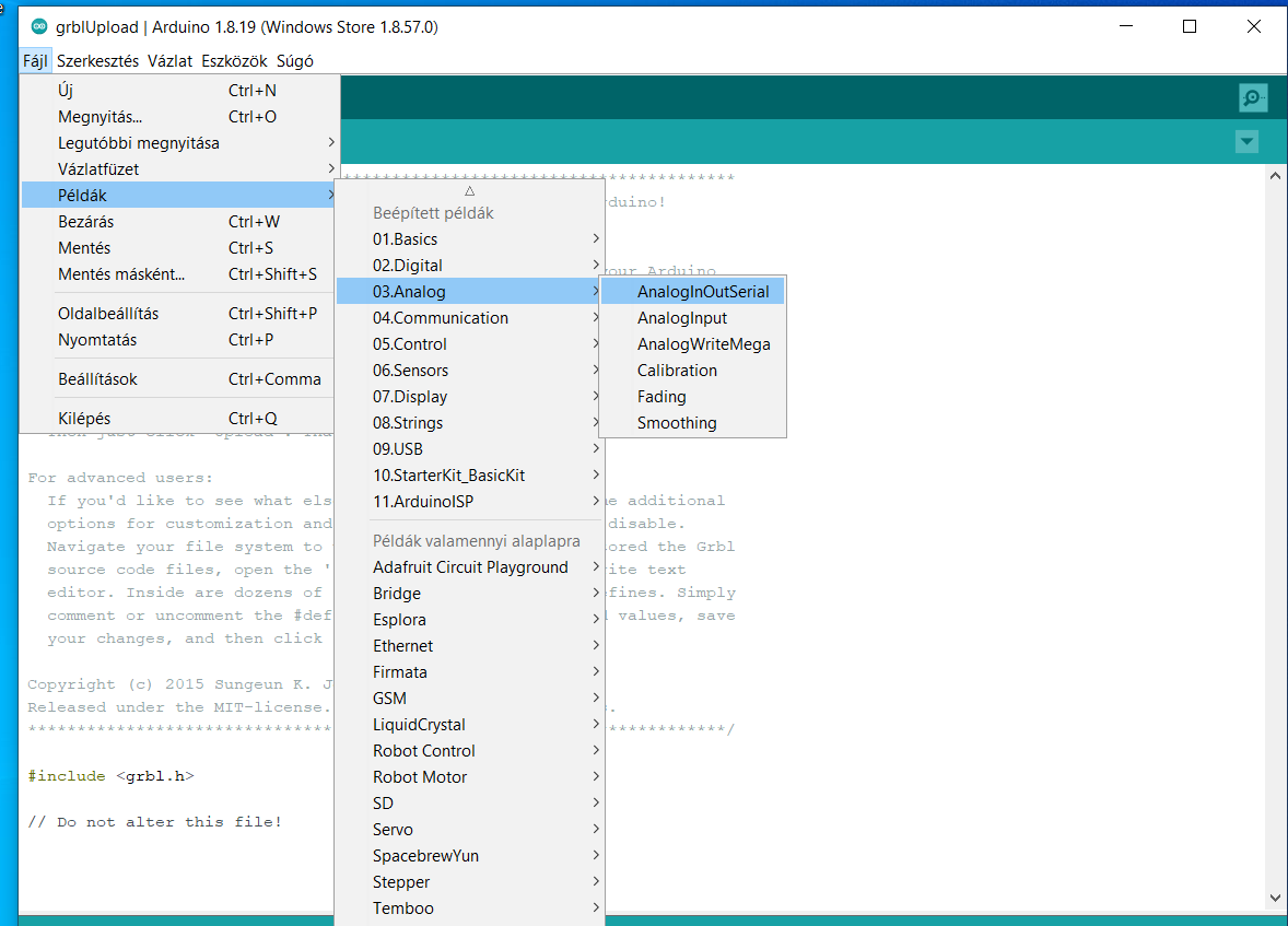

Kösd össze egy Arduinoval.
Példaprogramokban van analog be ki programmal
irasd ki a képernyőre az értékeket.
Léthaatod a véltozásokat és tesztelheted.

Még ami fontos lehet hogy a 0 közelire lecsökkent kimenet nem áll vissza akkor sem ha leveszem a szkópról, csak táple-tápvissza hatására.
A0 bemenetre kell kötnöd. [#kacsint]
Jozs
Úgy csináltam, az A/D átalakítás eredményét soros képernyőn nézve látom a jelenséget, hiszen mérni nem tudom a leírt okok miatt.
Az Arduino analog kimenetén mérj.
Példa programban a 9 kimenet.
Azt nem zavarja meg a Szkop ellenállása.
Jozs
Az Arduinonak nincs analóg kimenete, a példaprogramban az analóg bemeneti jelnek megfelelő pwm jelet tesz tovább a 9 -es (digitális) kimenetre, amit nyilván látnék szkóppal, csakhát ...
Asszem ZMCT103C lelkivilágát kellene megértenem, csak elég fű vagyok a műveleti erősítőkhöz.
teszel egy 10uF vagy 22uF kondit a kimenetre és mérheted analog feszként.
Minnél nagyobb a kondi kapacitása annál lasabb a változás.[#eplus2]
