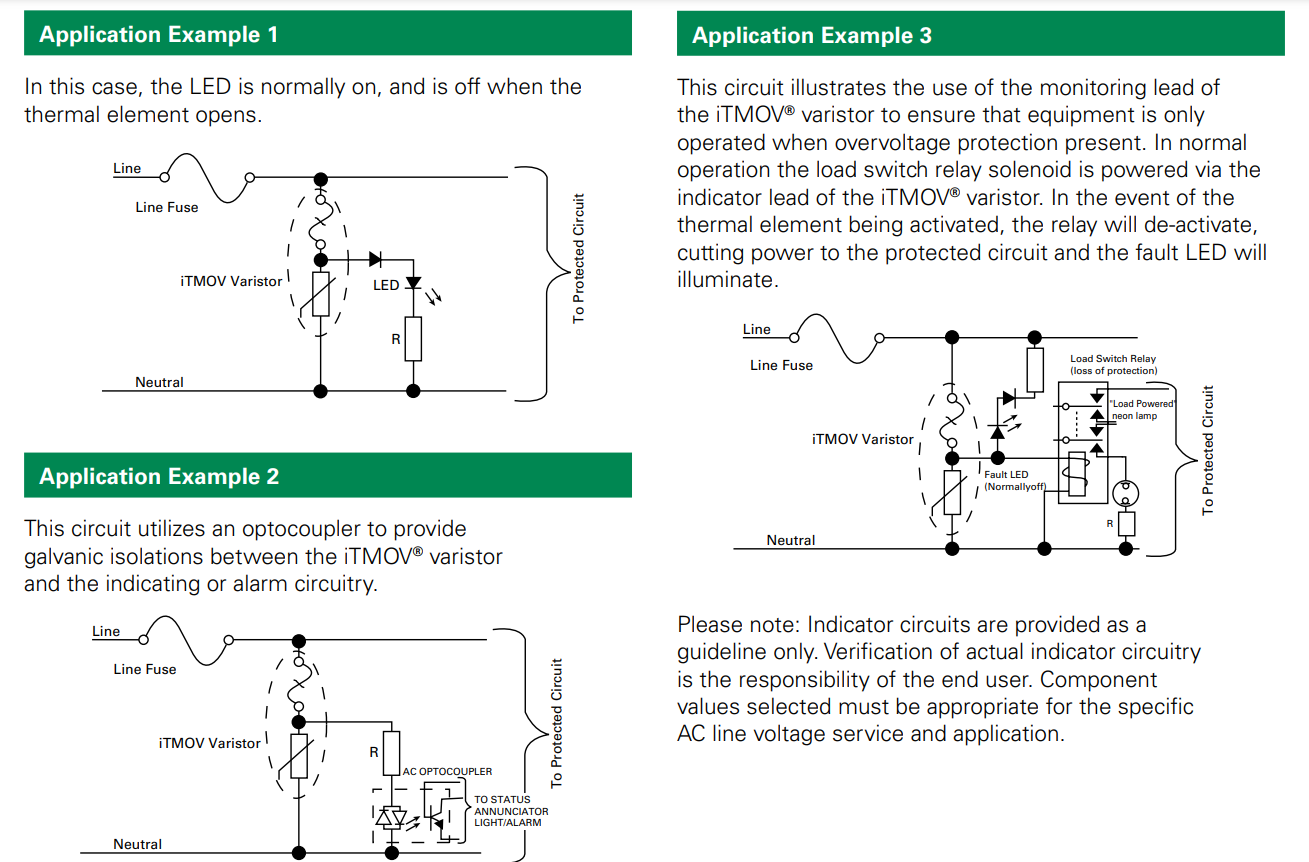

Visszajelzés kialakítása Ezzel a típussal 275V~ 10KA
