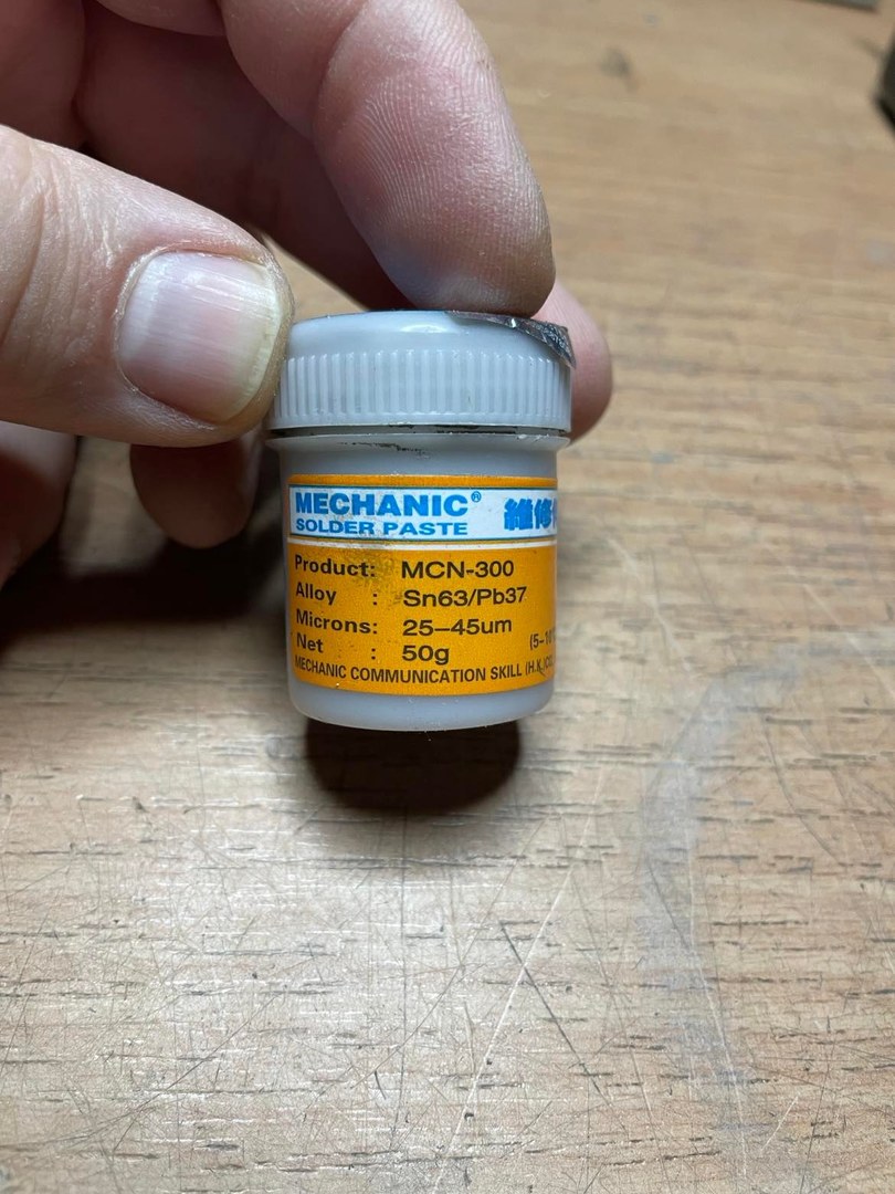

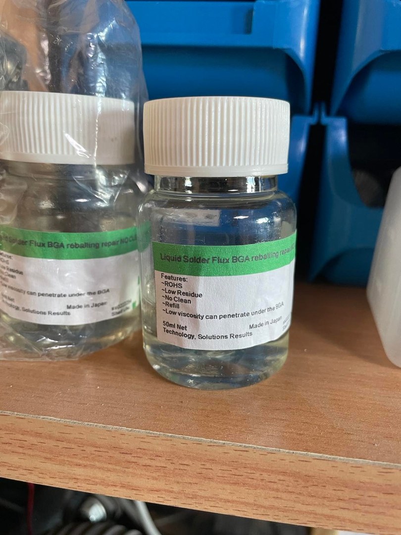

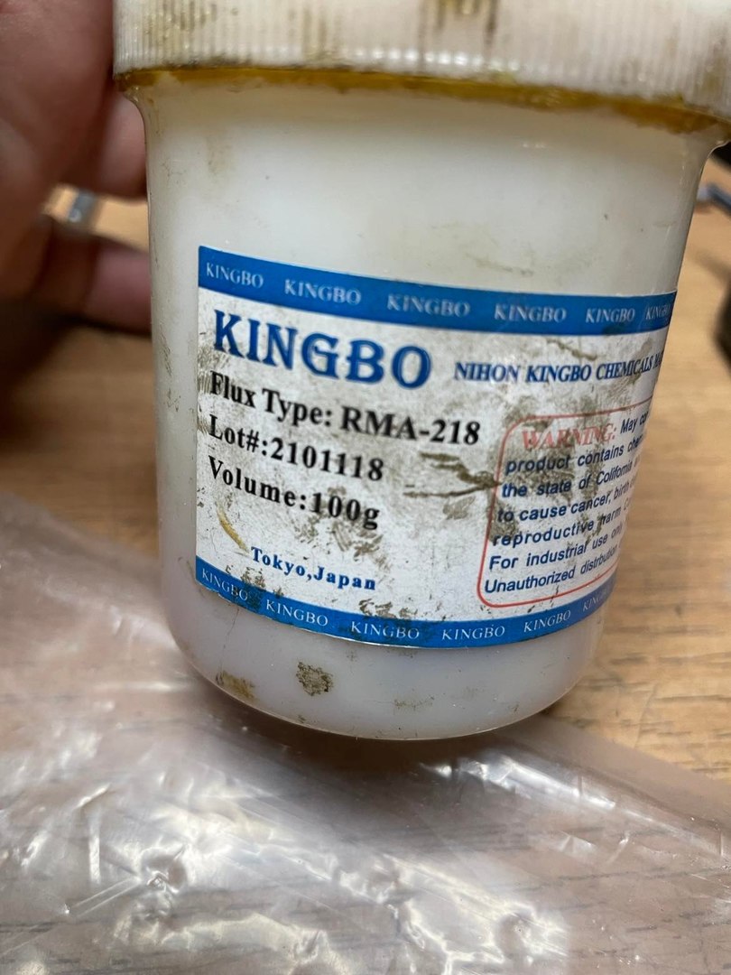

Mi ezeket használjuk.
Első átlátszó mint a víz úgy folyik nincs maradvány.
A második általános használat+BGA
A harmadik pasta.

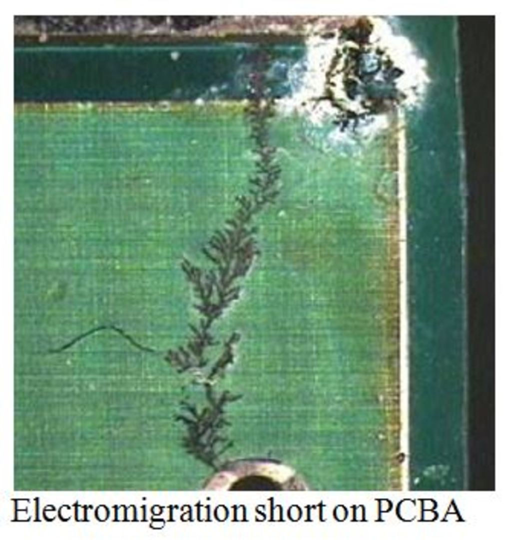

A hígfolyékony folyasztószerek jellemzően hullámforrasztásnál használatosak, szórással vagy régebben habként vitték fel a forrasztandó felületre, vizes vagy alkoholos oldatai szerves savaknak és némi gyantatartalmuk is van. Egyik fő jellemzőjük a savszám-ként is ismert aktívanyag tartalom. Tartalmaznak felületi feszültség csökkentő, felületaktív adalékokat a jobb kúszóképesség érdekében, ennek hatása a furatszerelt alkatrészeknél fontos, a megfelelő furatkitöltés érdekében. Kézi forrasztáshoz, javításhoz nem igazán javasolt, mert kúszóképessége miatt alkatrészek alatt megmarad, a későbbiekben elektromigrációt okoz nedves környezetben (első kép).
