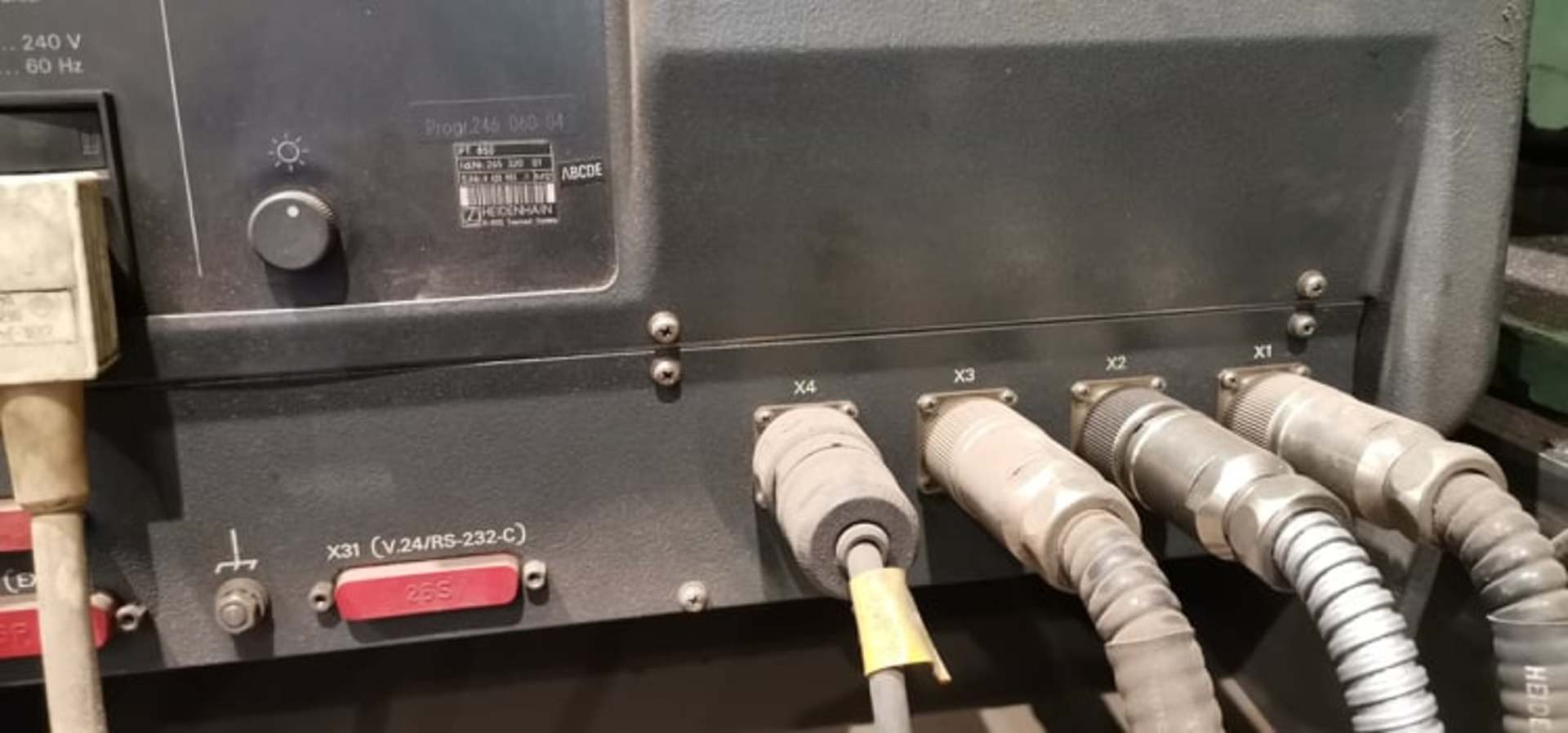

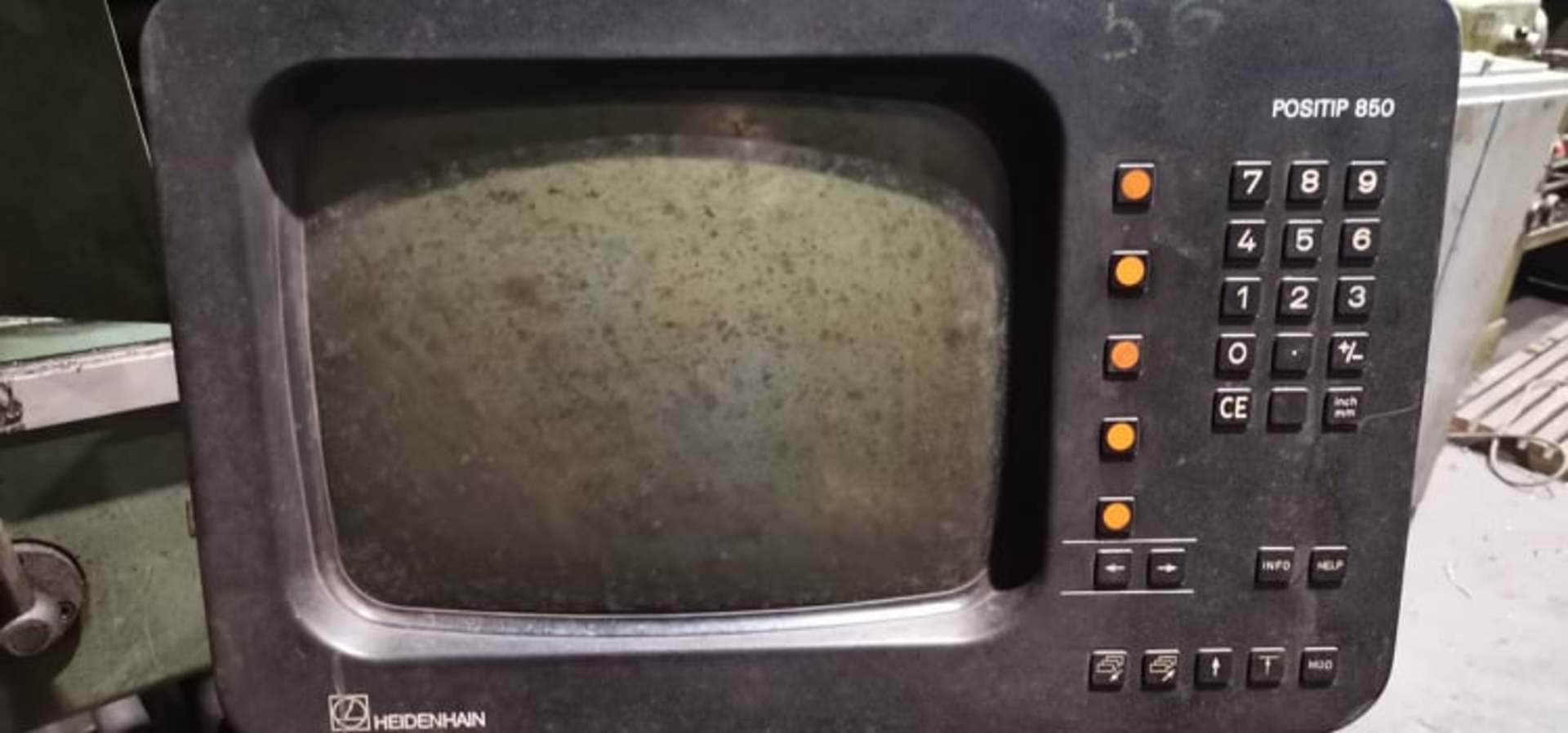

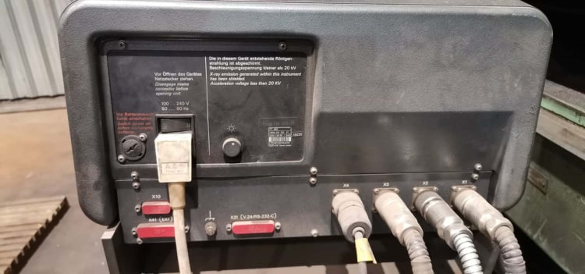

A volt kollégám küldött pár képet. Nem hiszem, hogy fellelhető egy ilyen egység már...

Köszönöm a képeket. Tényleg jó régi , nem valószinü , hogy ilyet szeretnék venni mégha találnék is valahol. Igy marad az exe jelátalakitós megoldás.
