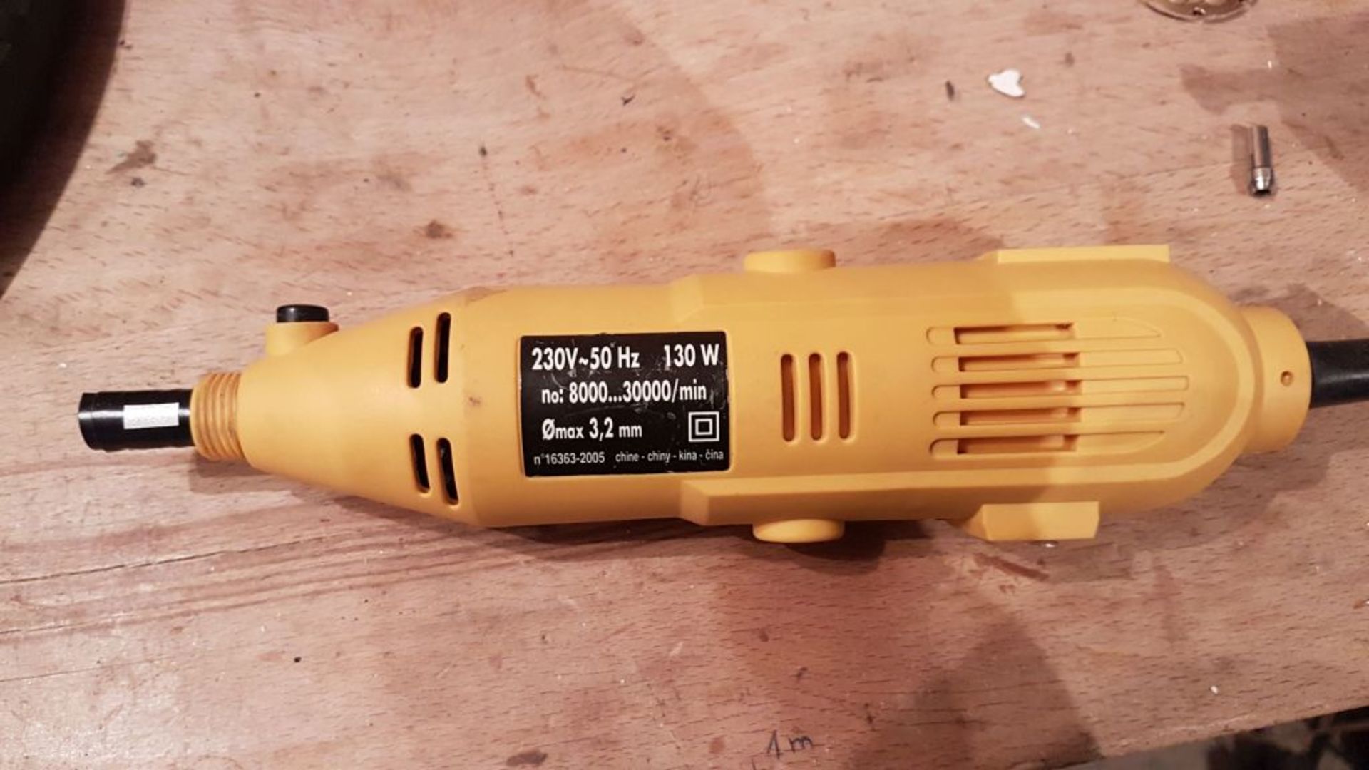

Mi lehet vajjon az oka, hogy a képen látható multi maró csutka gázon is csak 20 ezer körül forog a ráírt 30 e helyett ? Eléggé szikráznak is a szénkeféi, kiszedtem és kitisztítottam, de nem sokat javult a helyzet. Köszi.
Valószínű, hogy forgórész menetzárlat. Nézd meg a kommutátort van-e egymás melletti szegmenseken átégés. Az a koszorú a hunyó.

Új korában meg volt a 30 ezres fordulat? Vagy csak a felirat hirdeti? Simán gyanakodnék, hogy ezeken a felirat és a realitás sosem találkozik.

Feltűnt hogy lassabb és erőtlenebb mint korábban, azért mértem meg.

Ezt ha jól gondolom házilag nemigen lehet javítani (?)

Forgórész csere vagy tekercselés. Persze csak akkor, ha tényleg egyértelmű jelei vannak a menetzárlatnak: Kommutátor beégés és a hozzá tartozó tekercsfejek elszíneződése, esetleg enyhe "amperszag"

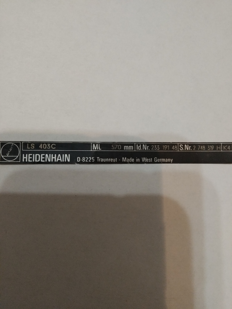

Valaki tudna nekem segiteni?
Adott egy cnc marógép mikron wf 31 d heidenhain tnc 355-ös vezérlő , van rajta 3 db méröléc  ( LS 403 C )  Ezek a lécek tudnak TTl szintü digitális jelet kiadni? Úgy mint egy inkramentális jeladó?
Vagy ez valami más? Mire lehetne felhasználni?
Ha rendben van a gép, tudnia kell a 30000-t. Nekem 32000 van ráírva a gépre, és 32700-at forog is. (Természetesen üres fordulatszám)
Én is jártam így az egyik masinával, hogy túlerőltettem, és megszakadt a tekercselése. Kimértem, és ott ahol szakadás volt, átforrasztottam a szomszéddal, és így már nem szikrázik annyira közel sem, és még használható is valamelyest. De tervbe van véve a tekercselése. (ami sajnos valójában nem igazán éri meg, drága a huzal, és az idő)
Jó régi léc.
Áramkimenetű sin/cos-os.
Volt ( sajnos csak volt ) a Renishaw nak egy klassz interpolátora . Tudta az áramkimenetű lécet fogadni , és még interpolált is .  Van még 3 db om de őrzöm mint a sárkány a királykisasszonyt .  Már nem gyártják . Van helyette jobb de abból a minimális rendelhető  mennyiség 50 db .  Utána kellene nézni hogy külföldön mit használnak ilyen esetben .  Van valami infód?
Én most üzemeltem be 3 még régebbi Heideinhain lécet ( annak is áramkimenete volt de még izzólámpás )  Szereztem hozzá EXE 602 öt . Az UCCNC lekezeli

Én úgy gondolom hobbyban elég lehet az alap 2 százados felbontás, nem is feltétlen kell az interpolátor.
Áram-feszültség konverter alapkapcsolás valamelyik Heidenhain PDF-ben is szerepel.
Utána lehet komparálni és már lehet is TTL jelünk.
Én anno kipróbáltam ilyen 11 uA-es léccel,  úgy emlékszem stabilan működött a rendszer.
