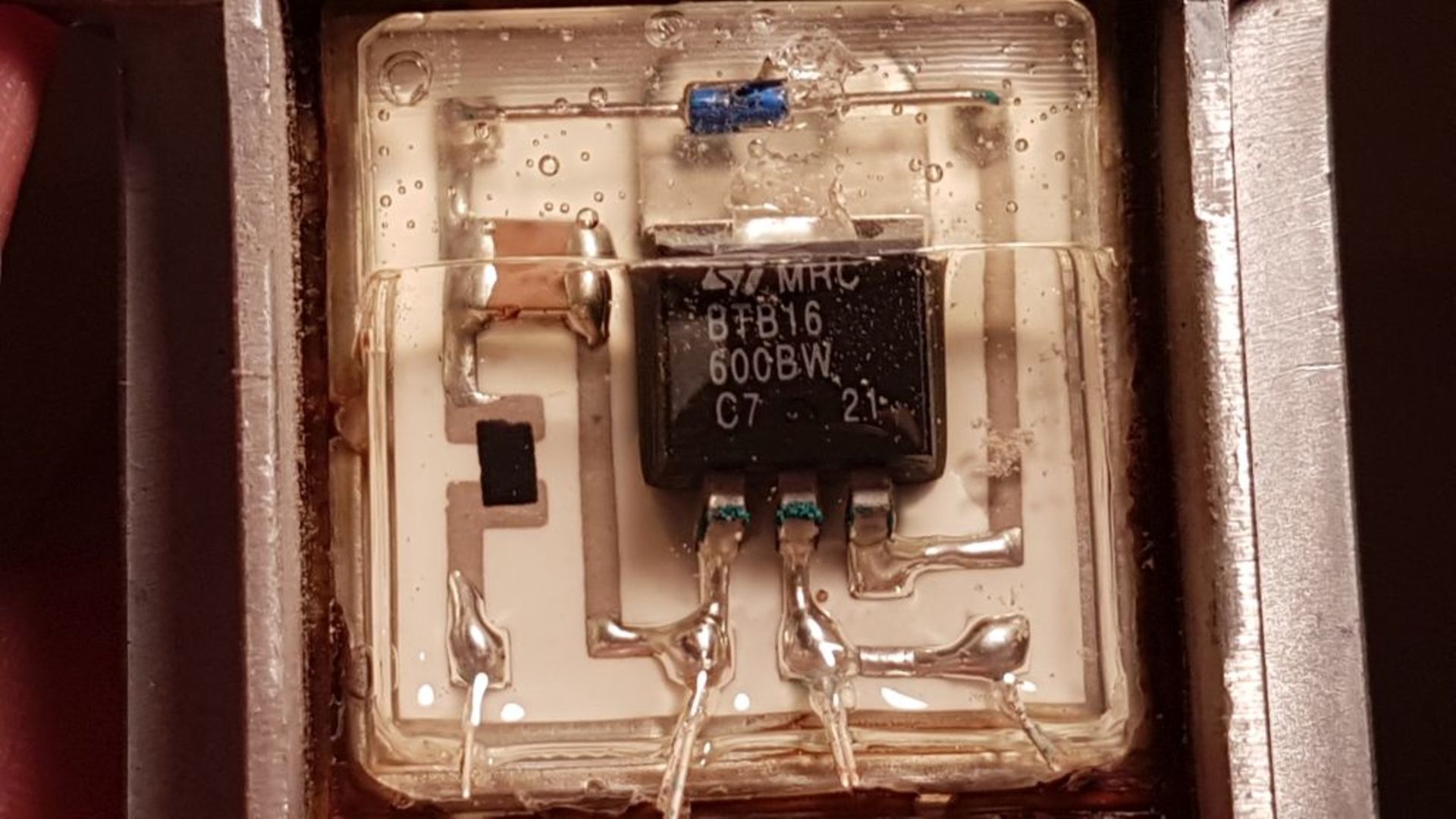

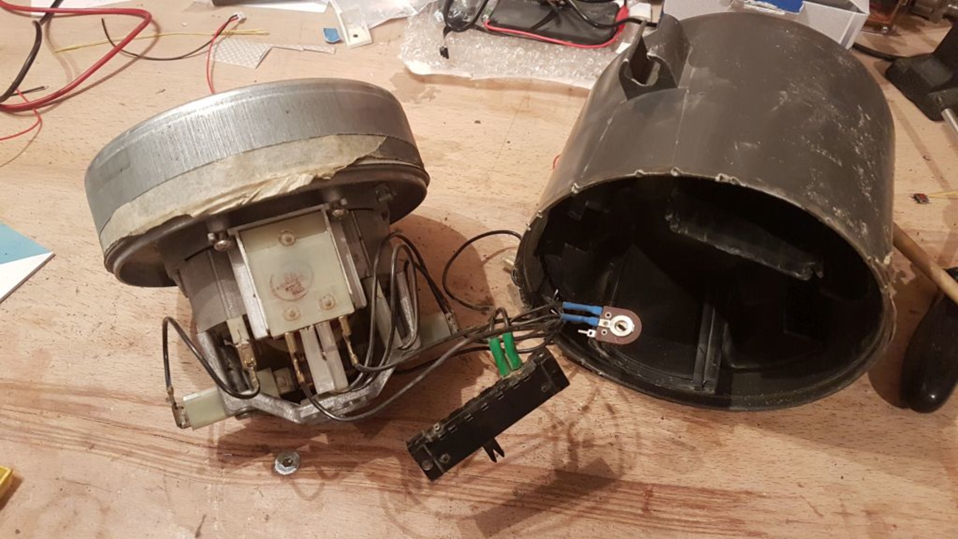

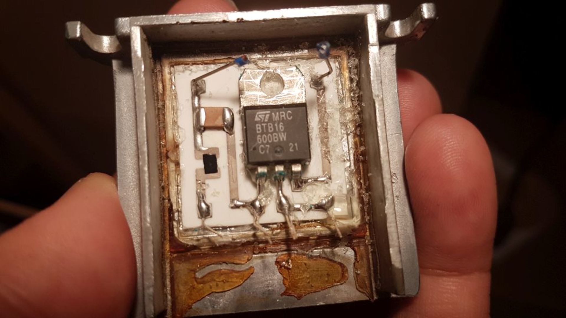

Kérdeznék még ezzel a motorral kapcsolatban. Úgy néz ki a fordulatszám szabályozója elromlott. Kiszedtem, szétszedtem és ki is cserélném a triakot, csak nem tudom utána hogyan rakjam vissza. Maga a triak ugyanis valami ragasztóval volt rárögzítve a hordozó lapra, és - mint a képen is látható - az egész ki volt öntve valami melegragasztó szerű anyaggal ( nyilván nem a klasszikus melegragasztó, hiszen nagy hőnek van kitéve a motor külső részén ).
Tehát szívesen fogadnék ötleteket hogyan tudnám rezgés-, és hőállóan megoldani a javítást. Köszi.
Dobd ki a hybrid kerámia lapot, fogasd fel az aluházra szabályosan a TRIAC-ot aztán azt a 3 alkatrészt akár levegőben is rá tudod forrasztani a lábaira.
A DIAC már úgy is kettétört mint a ropi. :)
Így is, úgy is kókányolás lesz belőle.
Egyébként a motor biztosan jó?
Jozs
Jó ötlet, még azt nem tudom hogy valamivel csak ki kellene önteni mert azt a néhány alkatrészt is hiába forrasztanám rövid szárral, nem biztos hogy bírnák hosszú távon a rezgést.
A DIAC tényleg áldozatul esett a szétszedésnek, gondolom DB3 lehetett. A motor ki lett próbálva magában, elvileg jó.

Közben rájöttem hogy akkor még kellene egy vezérlés is hozzá. Szóval marad az eredeti mokányolása.
Én általában támogatom az eszközök javítását, de én ezzel már nemigen vesződnék.
