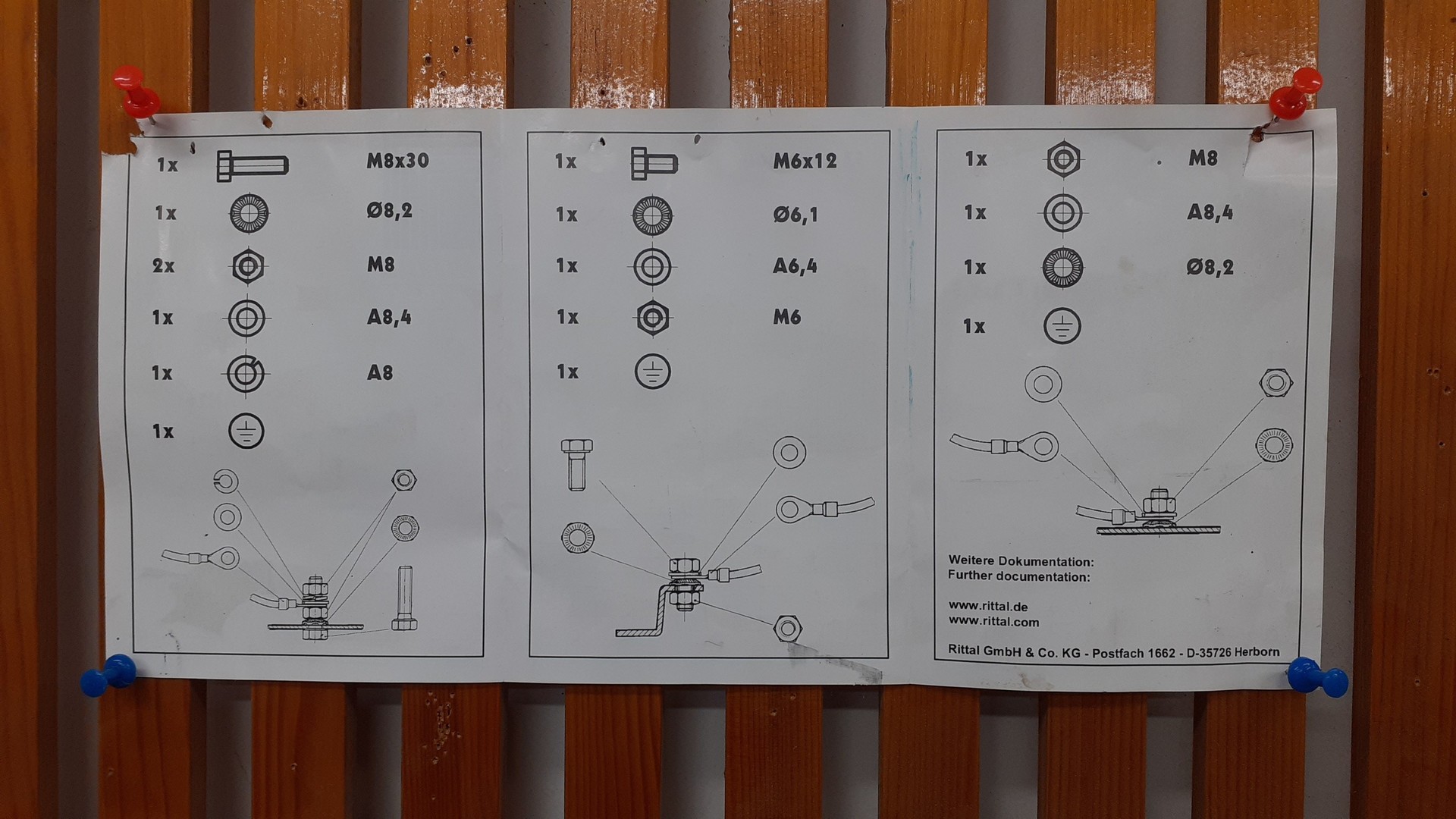

Egy oszlopos fúrógépet kötök újra új kapcsolóval. Az volna kérdésem hogy a földelő vezetékhez ugyanúgy lehet használni szemes sarut mint a másikokon vagy van valami előírás hogy azt mondjuk szemes saruval nem szabad?
5eres 2,5mmm2 kábel van bekötve a hozzá tartozó sarumérettel.
Présfogóval szakszerűen préselt vagy forrasztott technikával felrakott szemes saruval elfogadott.
(Szakszerűtlenül összelapított módszerrel nem megfelelő.)
Azért egy-egy körmös alátét nem árt a szemes saru alá-fölé.
A Rittal GmbH...így "ajánlja".
Köszi a pontosítást! [#worship] Lelkük rajta...
Csak azt nem értem, hogy miért kell jobbmenetes csavarhoz és anyához balmeneteshez használható rugós alátét   [#nemtudom]
Meg aki nem rak, annak is egy körmös. Favonalzóval.[#vigyor2]
