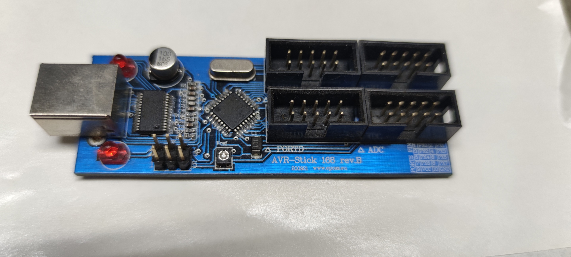

Ismeri valaki ezt az AVR-stick-et?
Nem találok róla leírást.

Az archívban is csak ennyi van róla (2009.06.05):
ePOSZ Kft. oldala
Egyedi elektronikus készülékek tervezése
AVR-Stick168
"Pasted Graphic"
Az AVR-Stick168 egy ATmega168-as mikrovezérlőt és annak alapkörnyezetét, valamint egy USB interfészt tartalmaz a könnyű használhatóság kedvéért.
A portok ezen a panelen szabvány szalagkábel csatlakozóra lettek kivezetve, hogy a fejlesztés/felhasználás során könnyen, forrasztás nélkül lehessen a perifériákat csatlakoztatni.
Az AVR-Stamp-ektől eltérően itt a rendszertáp 5V.
Jellemzők:
•Atmega168 @ 11.0592MHz
•8ch 10bit ADC
•USB interface
•egységes IO port kiosztás minden portra.
•SPI prog. csatlakozó.
•tápellátás az USB portról.
Portkioasztás:
(példaként a D port)
"Pasted Graphic 1"

Nyersen az ATmega168 elérhető az ISP felületen. AVRdude-val tudod programozni C,C++,BASCOM,stb..
A Stick-ek általában feszültség logolló eszközök voltak. Erre utal a Vref poti is, ami kb fél tábpfeszre volt állítva (2.56V). Az FTDI chip küldte fel az USB/virtuális soros porton a mért eredményeket.

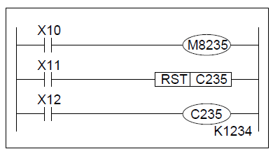

Egy tranyós kimenetű FX1N PLC 1 db kimenetét kellene a hálózati 50 Hz-hez szinkronizálnom.
(valószínű nem egy ideális választás de eredetileg ez a funkció nem volt tervben a projectnél)
Kb. 200 ms-onként, kellene 60-140 ms-os jelet kiadni.
Az X0 és az X1 kitüntetett bemenetek ezek 20 kHz-ig tudnak bemenő jelet fogadni.
A Y0 és Y1 pedig gyors kimenetek.
Sejtésem szerint megszakítást kellene használni de sajnos nem igazodok el az angol doksin, nem tudom ezeket a bemeneteket rábírni a gyors működésre.
(pedig az X0 C235 gyorsszámlálóként működik)
A helyzetet nem segíti, hogy csak a létrához konyítok valamennyire, a többi rész is ebben van megírva.
Tudna valaki adni egy kezdő lökést?

Köszönöm szépen.
Én ennyit sem találok róla.
Az SPI csatlakozónak van szabvány kiosztása?
FX1 C235 hardveres számláló egy fázis X0 bemenet felfutó élt számlál.
M8235 on ra kell állítani, hogy hardveres számláló akív legyen.
Példa:X10 aktíválod a hardveres számlálót M8235 (C235 tartozik hozzá)
X11 Reset nullázod a bemeneti számlálót.
X12 engedélyezed a számlálást.
Kxxxx meddig számláljon max.
Elírtam:
Az M8235 ha ON akkor lefele számol ha OFF akkor felfele számol. [#eplus2]
Itt le van írva, hogy hogyan lehet felrakni a bootloadert és rábeszélni az IDE-t, hogy tudd programozni. Egyébként mit akarsz vele csinálni? Megéri a kínlódást? A 168 nem egy erőgép: kevés benne a memória, meg kicsit lassabb is a 328-nál.
Köszi mint írtam a C235 gyors számláló működik nekem is.
De úgy okoskodtam hogy valamelyik gyors bemenetre adom a hálózati 50hz ből a szinkront 10 vagy 20 ms-onként és ezzel indítok egy 60-tól 160 ms-ig beáállitott időzítot.
