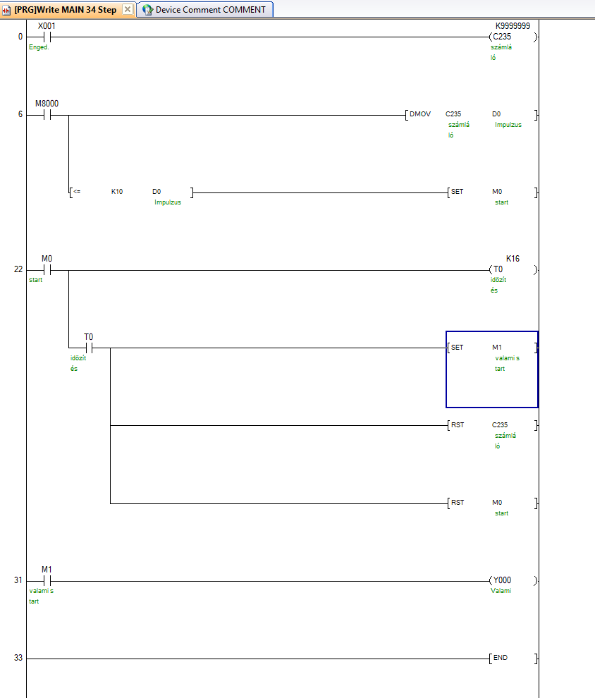

10 impulzust számol az X0 gyors bemenetről és elindítja
a T0 idözítőt ami 160ms számol majd Reset és kezdi elöről.
230V/18V~ trafó +1 dióda az X0 bemenetre.
Y0 bekapcsol és úgy marad. [#eplus2]
Koszi estere kiprobalom.
Probáltam már igaz csak 1- re volt a szamlál0 állitva.
Igazabol aezt a gyorsszamlálást azert vetetten el mert mintha sok procidot vett volna el.
Persze lehet elbénáztam valamit.
A gyorsszámlálók hardveresek nem foglalnak +proc időt.
Nem arduino [#nevetes1][#nevetes1][#nevetes1]
Köszi, működik!
(kis kiegészítéssel, mégpedig hogy T200 tól vannak a 10 ms-os időalapú számlálók)
A számláló kiértékelése nekem most új volt, lehet ezen a részen véreztem el előtte.

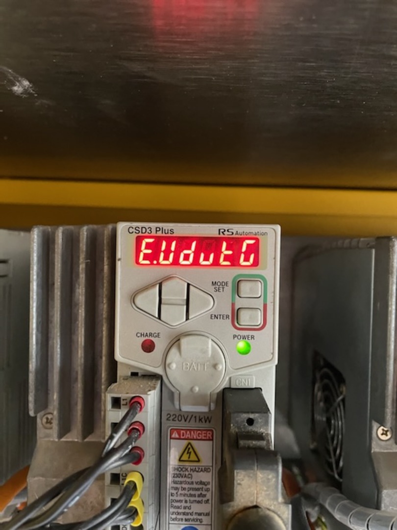

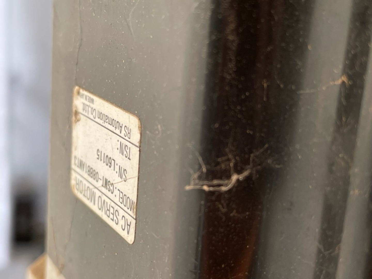

Sziasztok! Keresek 2 db 800 w samsung vagy allen bradley szervomotort CSMT-08BB1ANT3 es 1 db vezérlőt CSD3- plus.

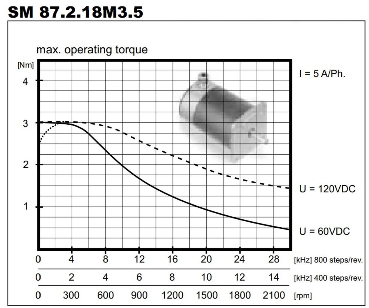

Sziasztok.
Gondoltam megosztok veletek egy olyan infót, amivel szerintem sokan nincsenek tisztában azok közül, akik léptetőmotorokkal építkeznek.
A léptetőmotorokban réz tekercsek vannak, aminek van ohmos ellenállása és impedanciája.
Vagyis az hogy meg van adva hogy 1-2-3-5...sok "Amper"-es fázisáramú a motor, az még csak a teljes kép egy része.
Értelemszerűen a tekercsek bekötése is számít a kívánt áramerősségnél (unipoláris vagy bipoláris bekötés).
De legalább annyira fontos a meghajtó tápfeszültsége és annak szűrése.
Ha egy nagy motort teszünk egy kis meghajtóra, ami mondjuk névleges áramerősségben rendben is lenne, (pl. Nema34-es motor 3,5A-es fázisárammal és kínai 5A-es steppermeghajtó DC24V-ról hajtva), ebben az esetben az áramok rendben is lehetnének, de a motor nem fogja tudni az előírt nyomatékot, mivel kevés lesz a meghajtófeszültség.
Csatolok is egy képet.
Pont egy Nema34-es motorról, amit 40V-ról akartam hajtani, de rájöttem hogy az karcsú lesz hozzá, ha ki akarom használni a motor tudását.
