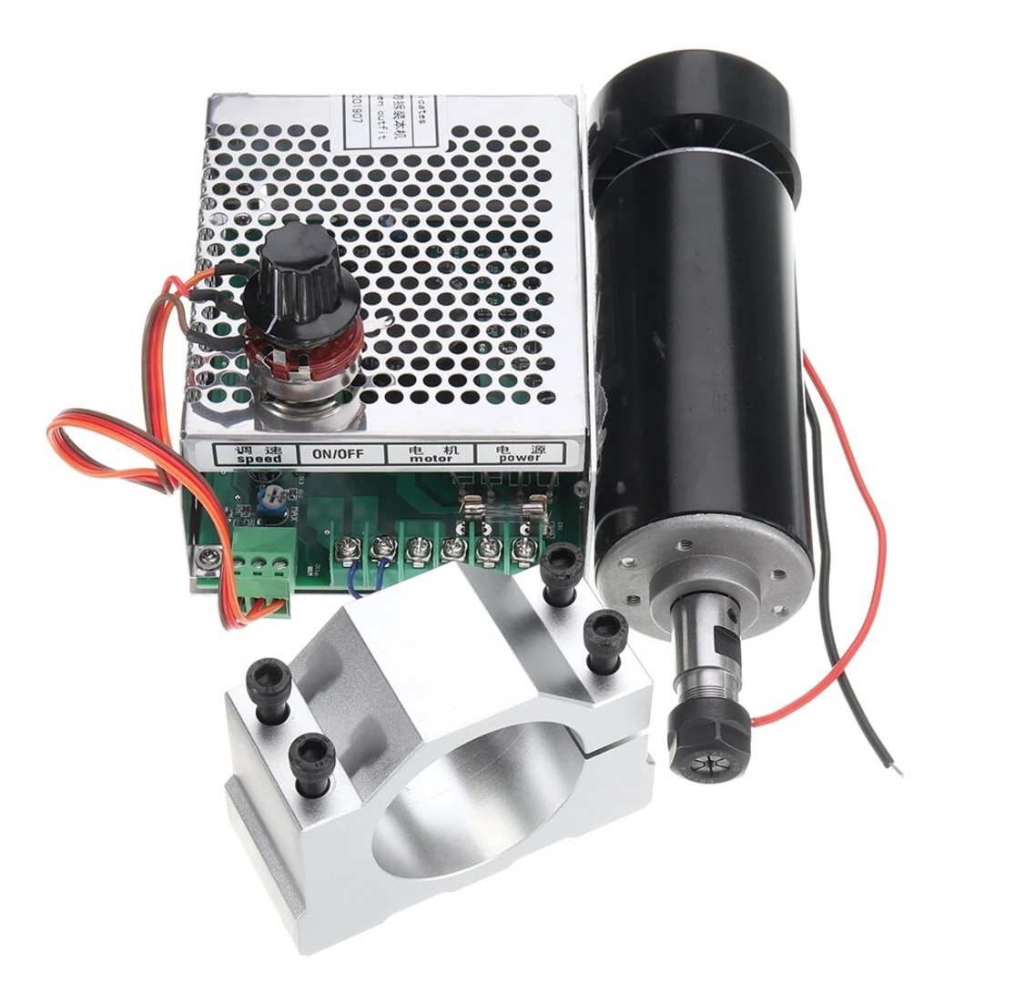

Segítséget szeretnék kérni zajszűrés témában.
A gépem: házi építésű 3 tengelyes maró, 3 db Motion féle vezérlővel, Arduino Mega-ra kötve, UGS-el próbálgattam mozgatni. A motorok trafós tápról mennek (trafó+ egyenirányító+kondi). Minden tengelyvégen 1-1 mikrokapcsoló a végállás.
Nemrégiben vettem rá fordulatszám szabályzós kicsi olcsó kínai marót (csatolt képen).
A probléma: a mechanika megy, de ha a motort felpörgetem végállás kapcsoló hibát jelez és letilt. Akkor is, ha a két táp földjét közösítem. Gondolom a maró motor fordulatszám szabályozása zajol. Mit érdemes kipróbálni?

Végállás kapcsolóknak alap helyzetben NC-nek kell lennie, halehet árnyékolt vezetékek.
Maró motor Kábel árnyékoltnak kell lennie.

Próbálj meg a bemenethez egészen közel betenni egy 1 kOhm környéki ellenállást (inkább kisebb legyen mint nagyobb értékű). Párhuzamosan a kapcsolóval de a vezérlőd kapcsoló bemenetéhez.

A hibát valószínűleg a kommutátor szikrázása és ezáltal a keletkezett zajok okozzák.
100nF-os kondikkal ha hidegíted a motor fém házához a motornál a piros és fekete vezetéket, az lehet meg is oldja a problémát. A hidegítés annyit jelent hogy a fém testre kötöd az egyik 100nF-os kondi egyik kivezetését és a piros vezetékre a másikat, ugyanezt megcsinálod a feketével is.
Ezen felül ha árnyékolt kábelen viszed a motorhoz a delejt, akkor az árnyékolást csak egy oldalon kösd le testre. (Azon nem folyhat áram, tehát nem szabad, mindkét végét bekötni.) Érdemes a vezérlő felől testelni.

Felhívták a figyelmem hogy egészítsem ki milyen kondi javasolt.
Nos, ha tartósan, jót akarunk, akkor valamilyen X2 anyagú polipropilén kondi lenne ideális, értelemszerűen meg kell haladnia, az üzemi feszültséget.
Jelen problémára pl. ezt:
https://www.tme.eu/hu/details/mkpx2-100nr10/tht-film-capacitors/kemet/r46kf310000m1m/
De a legközelebbi elektronikai boltban, ami akad, valószínűleg megfelel a célra.
A szóban forgó esetben ugye kisfeszültségű a motor, de egyébként érdemes szóvá tenni, hogy pl. a 230V-os hálózat esetén nagyon fontos, hogy a föld felé csak Y2 kondenzátort szabad használni, ezek nem tudnak zárlatosak lenni.
Míg fázis nulla közé lehet X2  kondenzátort tenni, ezek meghibásodás esetén dróttá válnak és aktiválják a túláramvédelmet.

Ott a pont, igazad van.
TROMF22
[#4524@bankimajki] , [#66@svejk] köszönöm mindkettőtöknek az infókat!

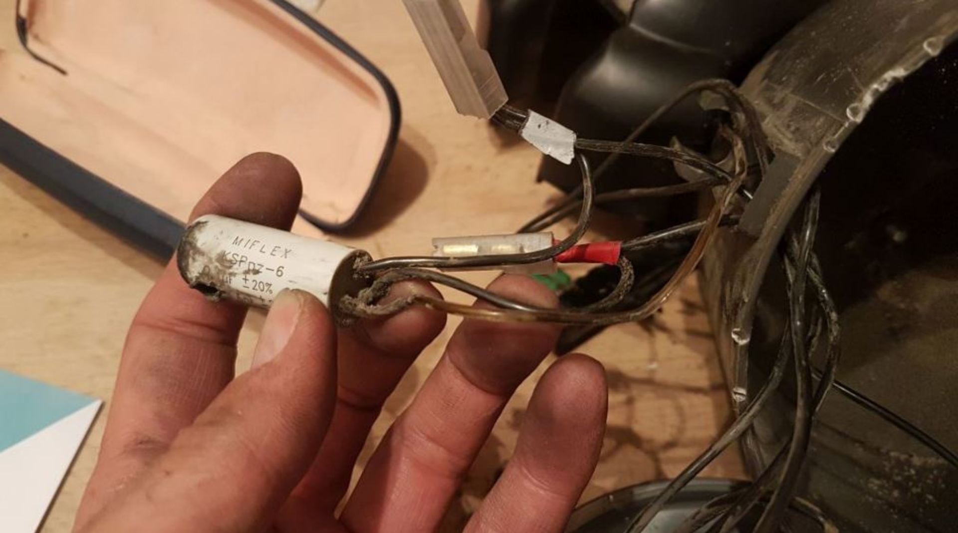

Ha már ez a téma megkérdezném, hogy 230 V -os porszívó motor zavarszűrő kondiját mivel lehet helyettesíteni ? Konkrétan a képen látható "MIFLEX KSPpz-6 0,1uF, 2x2,5nF" típusról lenne szó, mivel ezt nem lehet kapni.
