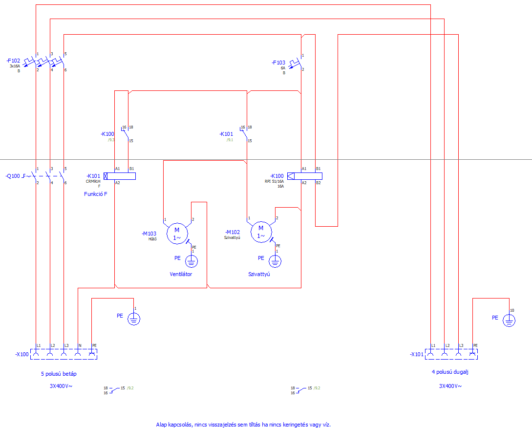

Itt egy alap kapcsolás példának. (ezt lehet bonyolítani)[#eplus2]
A hűtő egység betáplálása 5 polusu csatlakozással.
230V~ a kiszolgáló egység.
A hűtő egység hátuljára felszerelni egy 4 polusú dugajt mert a gép 4 polusu dugóval rendelkezik.
