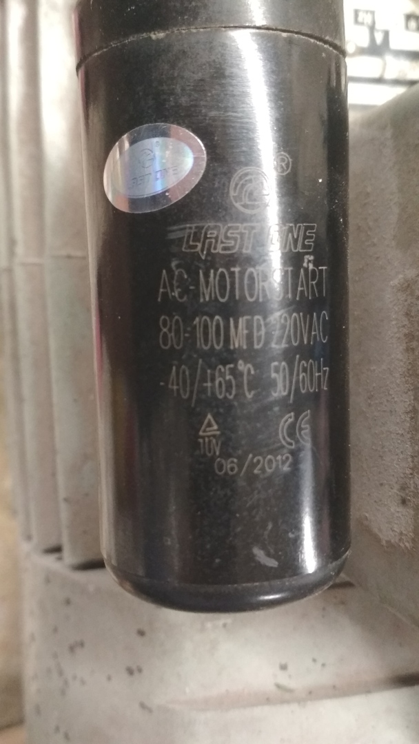

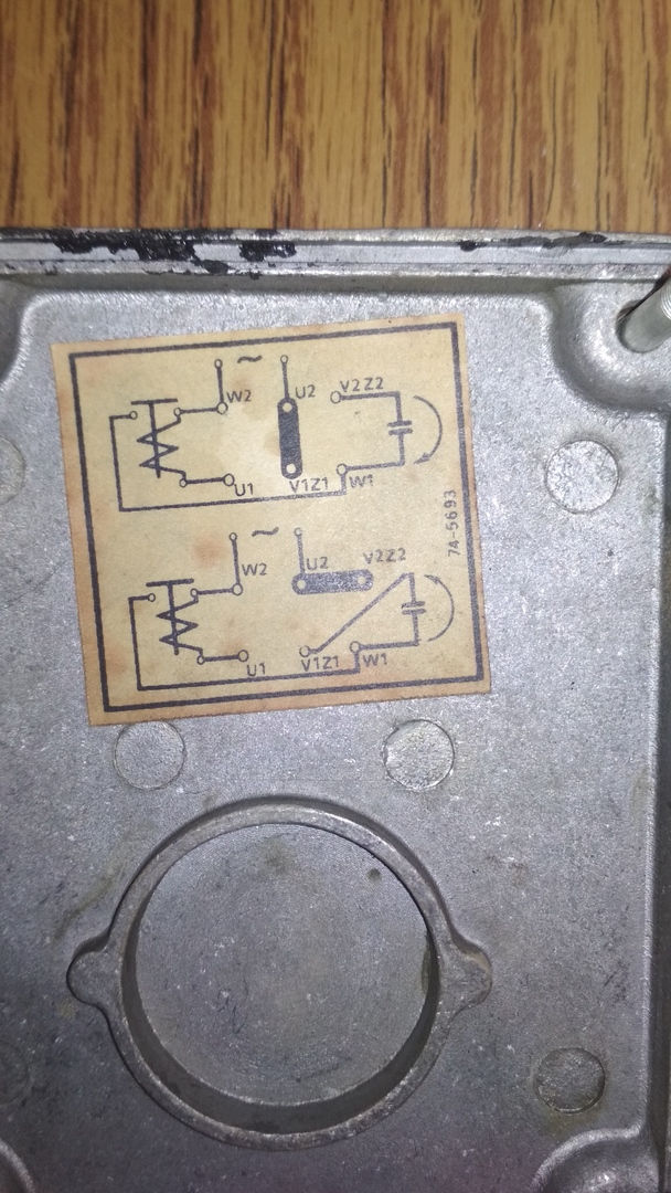

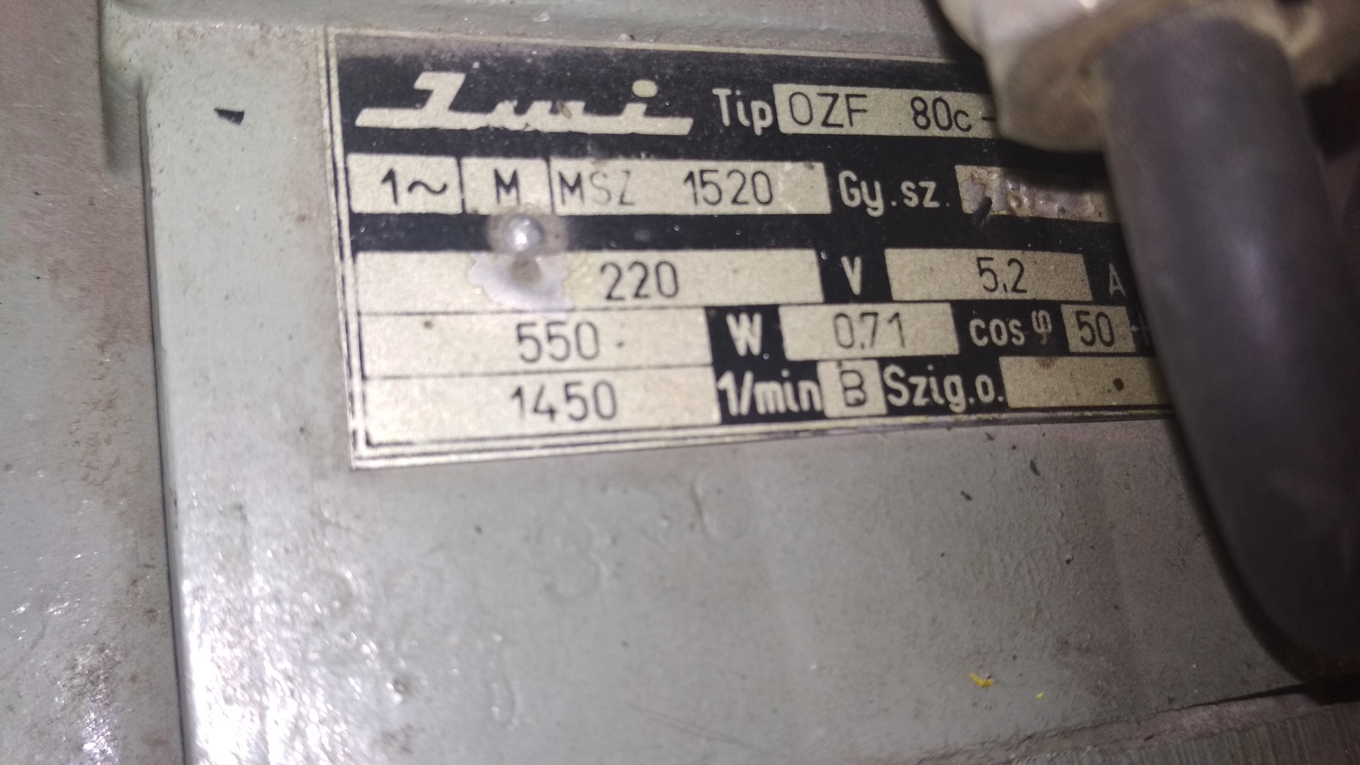

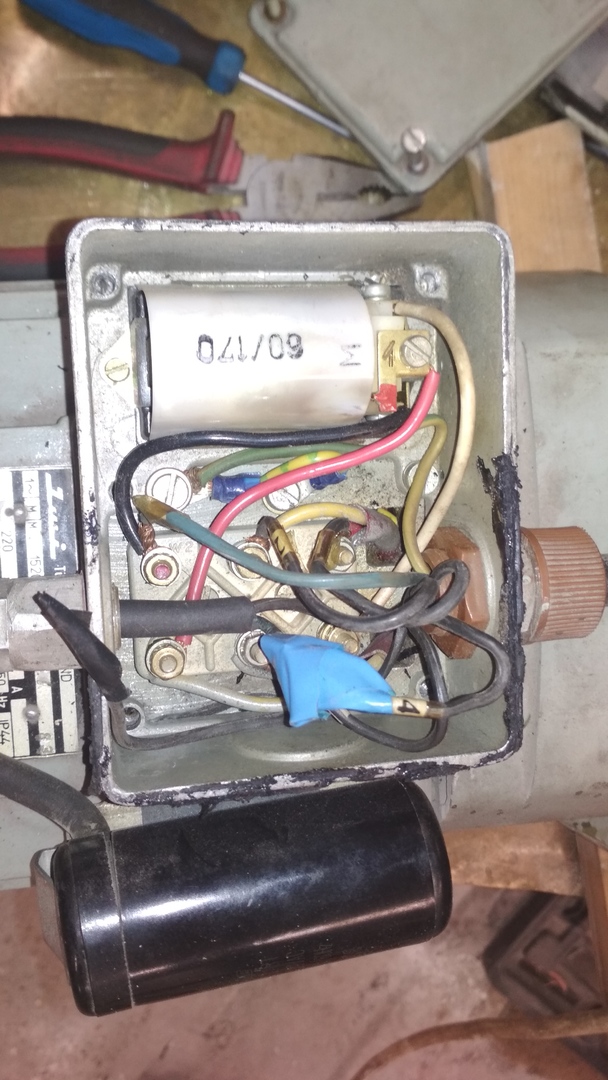

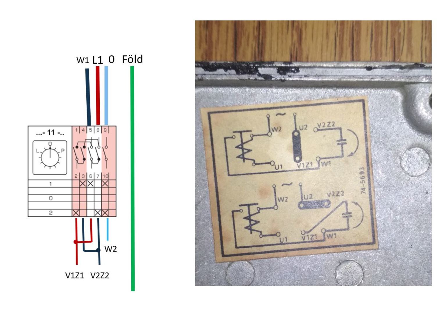

Van egy kis esztergám amin a képek szerinti motor van, irányváltósan bekötve. Valami ezeréves Ganz kapcsolóval. Tundátok ajánlani valami olyan tokozott kapcsolót amire le tudnám cserélni? A mostaninak el van törve a bakelit burkolata, meg már kopottas is.
Kicserélném a kapcsoló és a motor közötti vezetékezést is mert eléggé káoszos. Nem én építettem így össze, már így vettem.

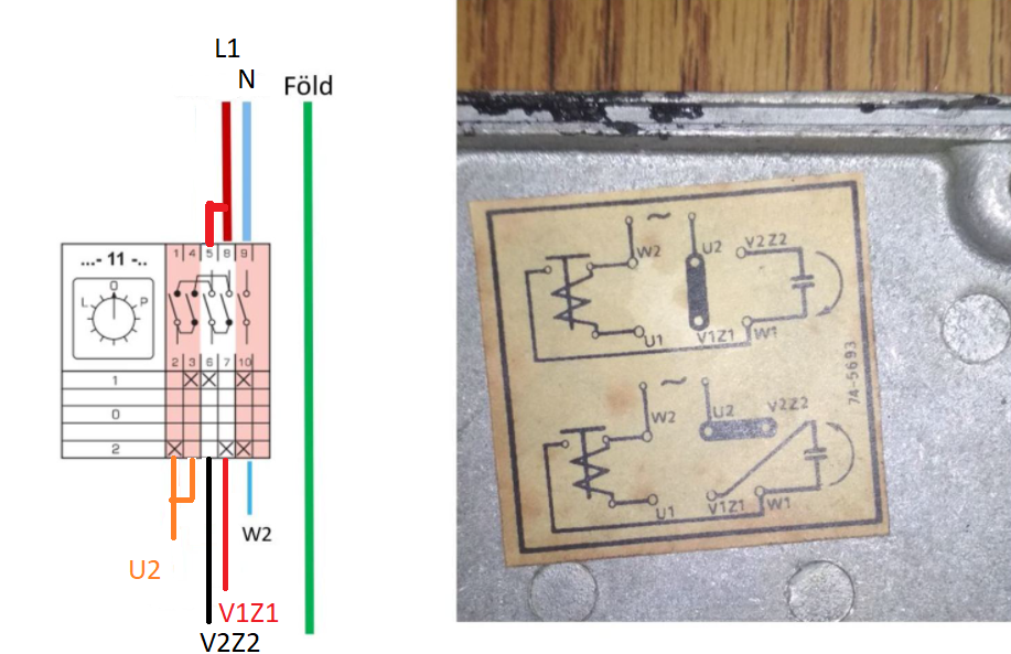

Próbáltam kisilabizálni a mostani bekötésből és a fedélben lévő ábrából hogyan lehetne bekötni. Így helyes a bekötés?
Azt nem értem még hogy miért kell hogy kondenzátor be legyen kötve a W1 pont előtt?
Nem jó a bekötés.
Így jobb lesz. [#kacsint]
