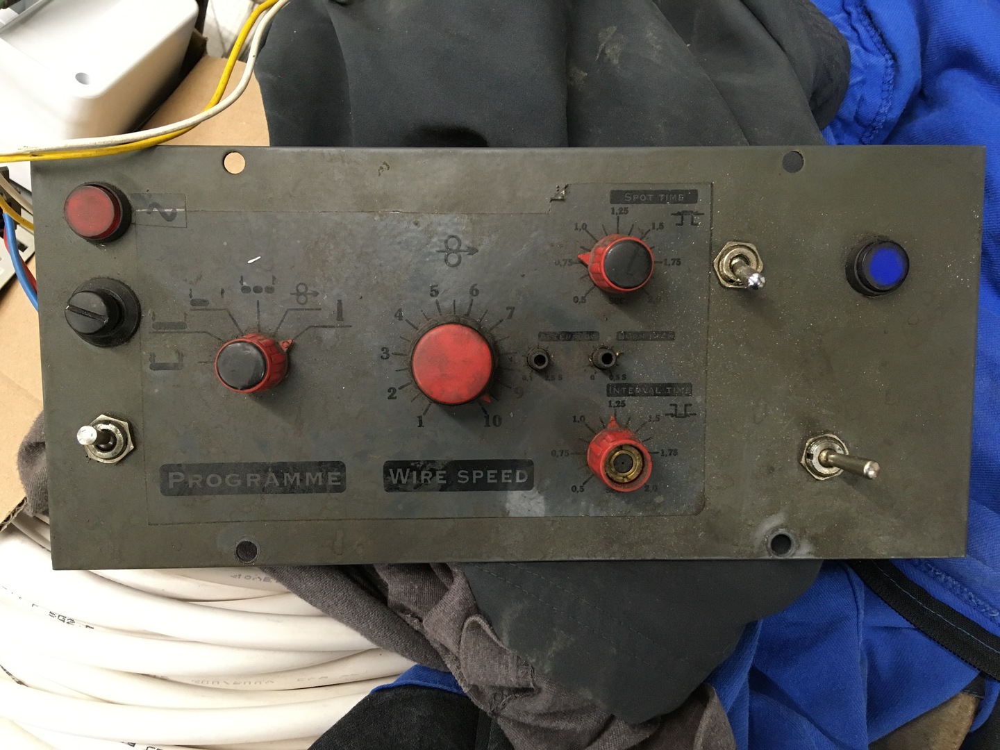

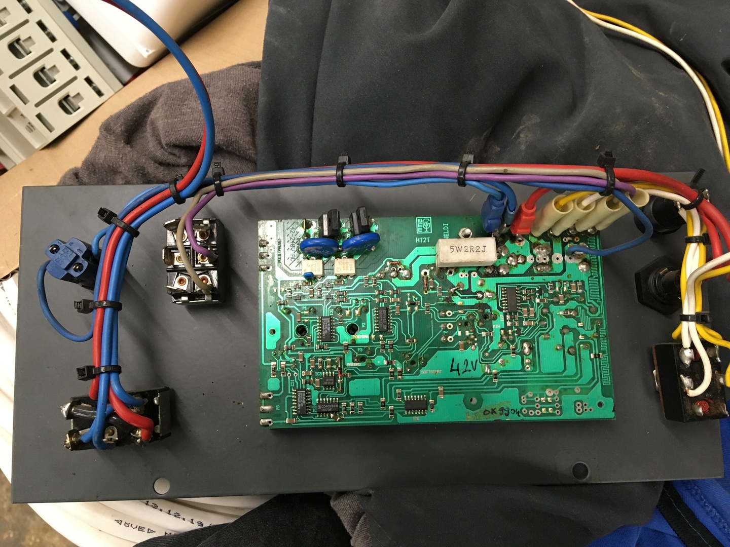

Miért nem teszed fel a vezérlő panel fényképét? A legtöbb hegesztőgép 24 V-os ill. 48 V-os. A 30,5V arra utal, hogy aki behelyezte az auto trafót az tudta hány V-os a motor. Azaz valószínűleg 24 V-os és arra gondolt így tudja megemelni a max fordulatát a hajtásnak. Lefelé pedig a fázishasítás úgy is meg tudja oldani a feladatát... vagy...[#nemtudom]
7ng7ui4ik
Csatoltam két képet a vezérlőpanelről. A hátuljára van írva filccel (nem általam) hogy 42V.
Úgyhogy az a sejtésem hogy inkább lassítani akarták a fordulatszámot a két trafóval mint gyorsítani.
Ezt a komplett vezérlést szeretném lecserélni egy ilyenre és irányváltó kapcsolóra, mert ez jóval kevesebb helyet foglal, és nincs rajta semmi felesleges mint a hegesztő vezérlőpanelen.

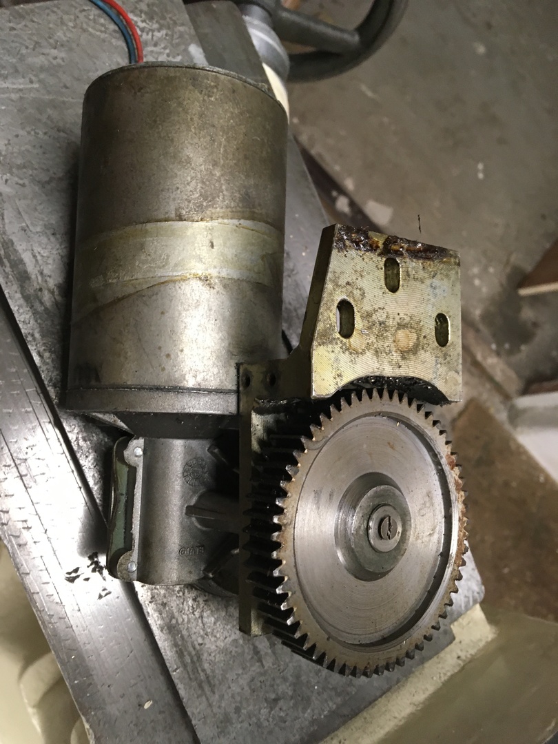

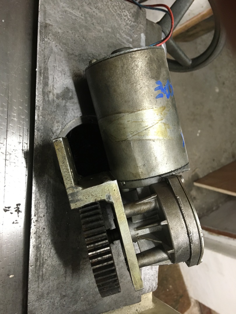

És két fotó a motorról, de ezekből semmi sem derül ki, nincs rajta semmi névtábla.
