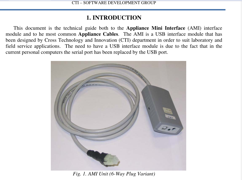

Mosógép eeprom-ját a DAAS-on keresztül milyen hardwer/softwerrel lehet elérni? Esetleg létezik célkütyü hozzá?
Tudom, hogy CNC-határeset, de itt az PLC, eeprom főszakemberek garmada van, lehet valaki tudja csípőből a választ.
Köszönettel: Péter
Mit tervezel a mosógép eeprommal csinálni? Másolni akarod vagy átalakítani a programot? Mert nagy a különbség a kettő között.
Peppe51
A mosógépem logikátlan, ezért bele akarok nézni. Gondoltam, olyan, mint a plc vezérlés, esetleg arduinos.
Rádugok egy USB-s "ketyerét". PC-s progival megnézem, mi a helyzet és vagy frissítem (lelhető újabb program) és beleégetem.
kaqkk007
Csodálnám ha bele tudnál nézni és még programot is találnál hozzá , ezeket a dolgokat a gyártók hétpecsét alatt őrzik ...
ajpwg6jrn
Ezt 99,99% biztossággal tudom mondani hogy nem fogsz sikerrel járni.
Egy kisebb mérnökcsoport foglalkozik a hardverrel és szoftverrel. Vagy ASIC van benne vagy olyan uC amihez nem valószínű hogy lesz programozód. Pláne ha már ők felprogramozva rendelik a gyártótól.
Ha minden csillag összeállt és mégis olyan alkatrész van benne, amihez van bármi eszközöd és fejlesztőkörnyezeted, akkor is szinte 100% hogy be van kapcsolva a kódvédelem.
Ha mégis meg tudod csinálni, akkor írj nekem 5 számjegyet, mert azt megteszem a lottón. Annak nagyobb esélyét látom.

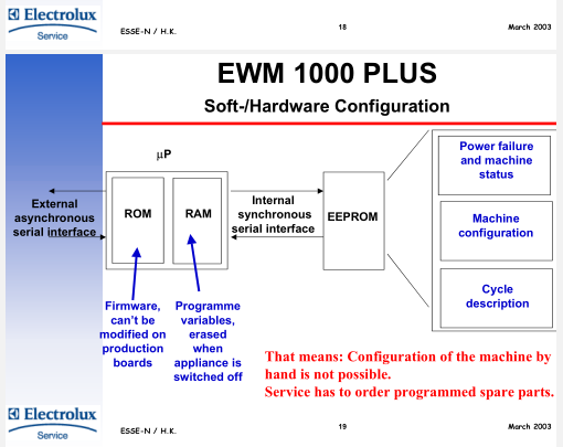

Peppe51
Jaj!!!
Nem értem a kódvédelmet, de elfogadom.
Tehát, ha jól értem: EWM1000plus uC (motorola árulja) ROM RAM felprogramozva, EEPROM feltöltve. A programozó titkos. Nincs esély belelátni.
JAJ!!!
Mi értelme lenne? Új mosógépet akarsz csinálni? [#nyes]
Ez nagyon le van egyszerűsített azon a rajzon... mert a microcontroller nincs ott? Eeprom az csak memória egység, valami CPU vagy microcontroller is kell. Na meg azt is kell tudni hogy milyen nyelven van írva a program. Viszont az biztos hogy nem Arduino, mert azt csak amatőrök használják. [#nyes]
Peppe51
kössz!
A rajzon ott a ROM-RAM fölött a "mikroP" jelölés, az a mikroprocesszor.
A célom az volt, hogy ne kelljen új mosógépet venni.
Tehát, ha elromlik a "mikroP"-s alaplap, az ellenőrizhető alkatrészek jók ill. az elkók cserélve. És rossz marad, akkor vegyek új mosógépet?
Erre már Kohn is azt mondaná, hogy ügyes-ügyes...
kaqkk007
A legtöbb processzoros áramkör a táp hibája miatt kerül szemétre, a proci-eprom szinte csak hirtelen feszültség ugrás (legtöbbször villám ) miatt hal meg . Nem kell félni a hibájuktól .
