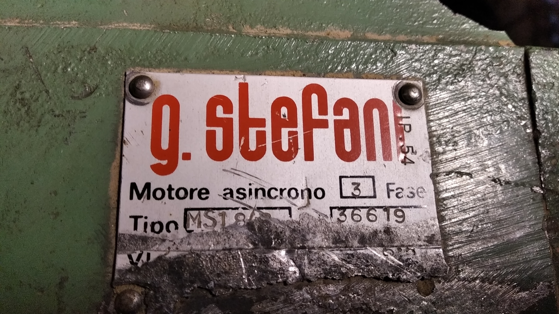

Mekkora minimum és maximum feszültséget engedjek neki?
Felfutási időnek gondolom a teszteknél 3sec körül lehet megfelelő.
Nem foglalkoztam még 3F marómotorral. Így még tippem sincs hova kellene paramétereznem a frekiváltót.

A mondott adatok alapján akkor meg paraméterezd át a frekiváltót ennek megfelelően, azaz 50 Hz-hez 50-60 V tartozzon csak.
Szabika78
Köszönöm, de már van hozzá frekiváltó amit használni szeretnék. A sebességet meg max kivezetem egy kijelzőre, az elég lesz.
Én még nem találkoztam olyan specko nagyfordulatú motoral aminél ki lennének vezetve a párok.
De egy multiméter nagy barátod lehet az ügyben.
(általában 3 láb a tekercseké, 1 a védőföldé a maradék kettő meg a tekercsek közti hőérzékelő kivezetési)

Egyáltalán a motor feszültségét ismered???
A legtöbb esetben ezek speciális értékek 80-200 V-közt.
(a freki még csak-csak adódik a fordulatszámból)
Gyorsan haza lehet vágni egy ilyen mocit ha nem kellően alapos az ember.
Ezeket a motorokat ugye nem a pór népnek gyártják, mindegyik közel milliós tétel és minden motorgyártó adja hozzá a saját meghajtóját így vannak biztonságban.
Ez szerintem fix fordulattal motorgenerátorról ment .
Jó látom, hogy az egy 400V-os frekiváltó?
Ha igen az tuti kevés lesz ennek a motornak.
Ezeknek a nagyfordulatú motoroknak igen vacak tud lenni a cos.fi-jük.
Gyanús, hogy a képen látható motor ránézésre kíván vagy 8-10A-t.

Megközelítő adataim vannak!
Oda fogok figyelni, nem szeretném tönkretenni!
Letöltöttem a hirdetésből a képet .
