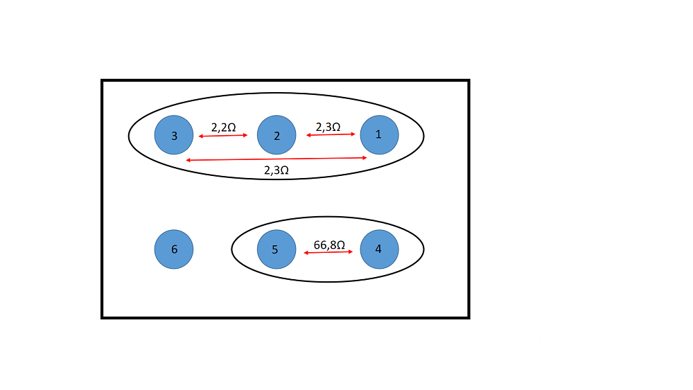

Megnéztem a csatlakozót a főorsón (Westwind M320).
Ahol nincs szám, ott nincs is kapcsolat.
Elképzelhető, hogy leégették a motort?
Szabika78
Már felvilágosítottak a termisztorról! :)
A fémházhoz nézted a 6-ost?
Szabika78
Igen!
De semmi!
No látod ezért kell mindig mérni, nem csak hagyatkozni a leírásokra.
