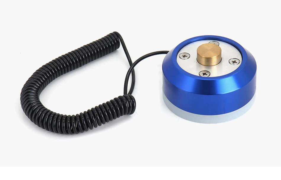

használ valaki ilyen bemérőt ami a képen van?
vagy tudja valaki biztosan hogyan működik ez?
harima
Nincs benne kapcsoló.
Ezt és a szerszámot is rákötöd a tapintó bemenetre,
ha hozzáér a szerszám záródik az áramkör.
A középső sárgaréz rugó terhelésű.
Pontosítanám egy kicsit: a szerszámra GND-t kell kötni, a bemérőt pedig a tapintó bemenetre.
És persze kell hozzá egy makro ami kezeli az egész mérést. Pl ez  [#t175p15964#]
Mindez persze csak akkor, ha MACH3-at használsz

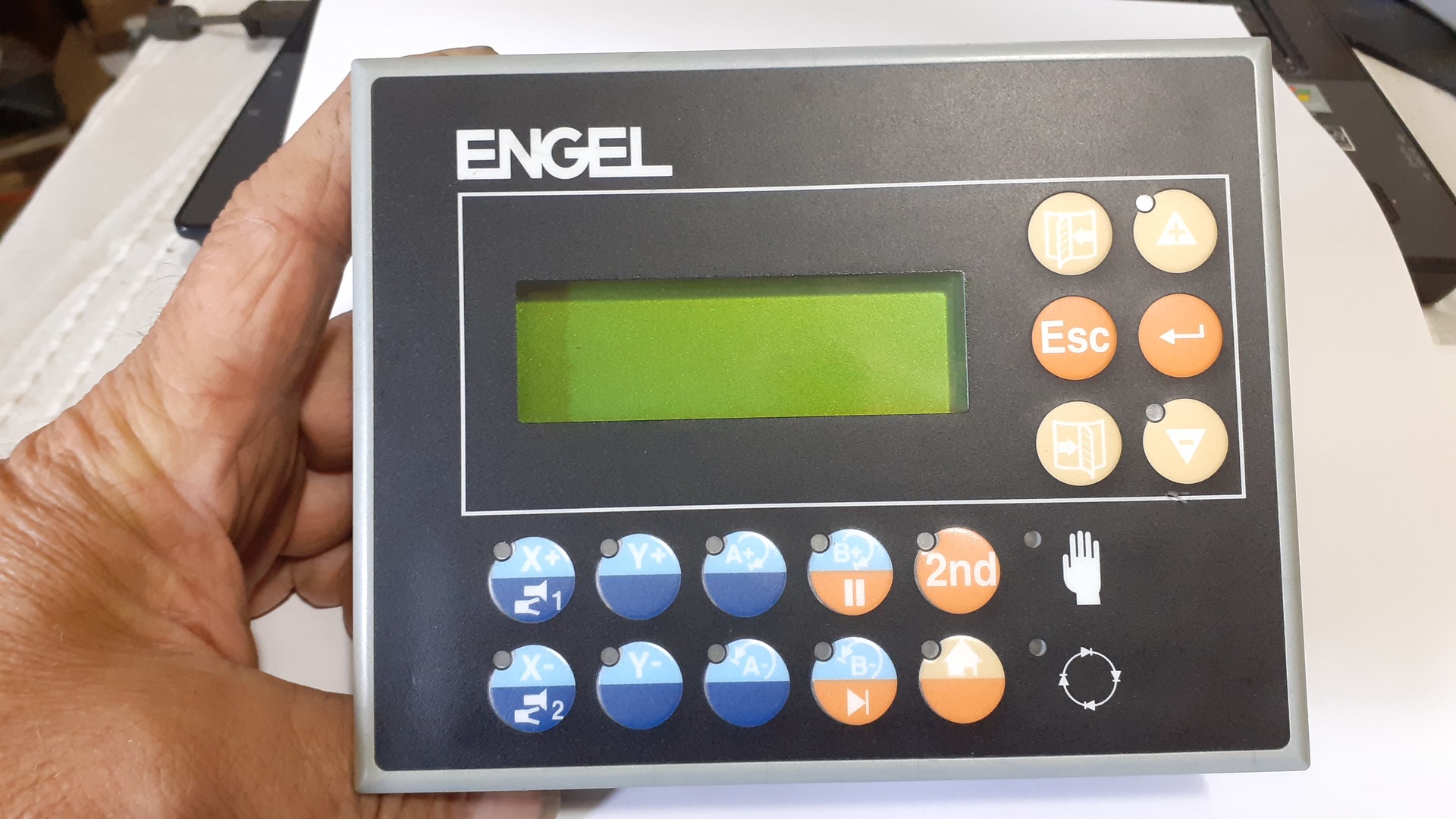

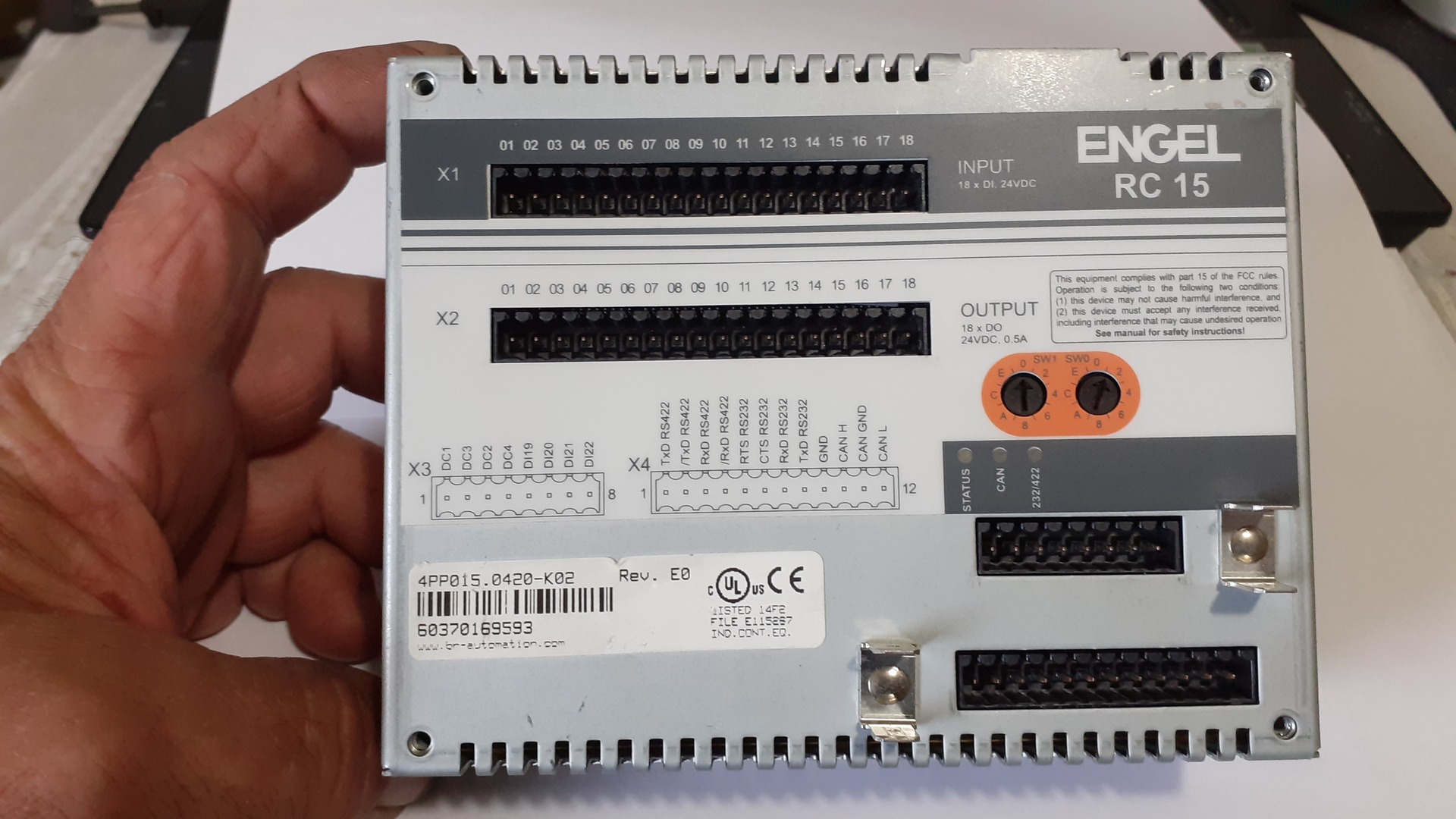

De komolyan...
Valaki, aki nálam okosabb, segíthetne...
Van egy(illetve kettő) ilyen..."izém". :)
Adatot, leírást, nem találok róla. :(
Pusztán csak kíváncsiságból, el kéne jutnom odáig hogy táp szinten egyáltalán...feléled, vagy nem.
Külön táp csatlakozót, én nem tudok rajta beazonosítani...
Gondolom, az X3 vagy az X4 stekker sorában lenne valahol a táp, azt is csak gondolom, hogy DC24V kell(het)neki? [#nemtudom]
