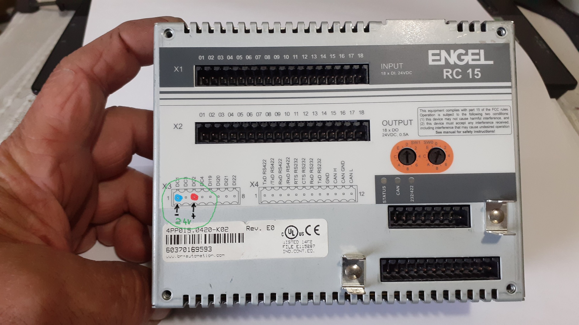

Szia !
Hát ezt hol kukáztad?
Valahol van még rajzom róla, hétvégén megkeresem.
De amúgy B&R termék.
Laci
Mire lenne ez nekem jó (hamár 2 van) [#nemtudom]
No, ugyanez a kérdés...nálam is. :)
Dísznek vagy papír nehezéknek, mert ha nincs programozó softwer hozzá akkor semmit sem lehet vele kezdeni.
2004 széria előttiekhez még a támogatást is megszüntette a B&R két éve.
A softwer csillagászati összegért adja a B&R. [#rolleyes]
ajpwg6jrn
Nagy valószínűséggel DC1-4 pinekre kell neki táp (Ami valószínűleg 24V).
A DC1-4 pint sípoltasd össze a GND-vel. Amelyikkel sípol a műszer, oda kell a negatív. Amelyikkel nem, oda a pozitív. :)
Köszönöm mindenkinek a segítséget. [#worship]
Sikerült beazonosítani az X3 stekkeren a táp(DC24V)csatlakozási pontjait. [#eljen]
Szabadagazda. Miez? [#nemtudom]
Valami hasonló "robotnak" volt a "vezérlője/kezelője" mint ami ott futkorászik a fröccsgép fölött.
Rákerestem, a "B&R  Automation  Studio" -val lehet programozni, és 90+90 napig ingyenes.

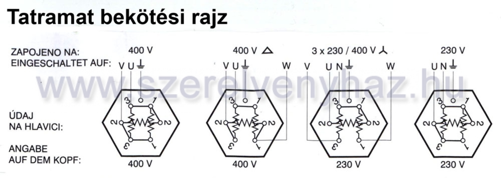

Tisztelt Urak!
Van egy villamos kérdésem.
Tatramat fűtőpatron bekötésével kapcsolatban bizonytalanodtam el...
A csatolt képen, a bal és jobb szélső bekötési mód (230V/400V) gyakorlatilag egyforma, párhuzamos bekötésűek. Ekkora tűréssel gyártják ezeket a fűtőszálakat?
Ha szeretném fokozatkapcsolósra bontani a fűtőpatront, akkor elég csak egymás után párhuzamosítani 400V-on a fűtőszálakat?
A delta kötésnél véleményem szerint egy fázis kikapcsolása harmadolja a teljesítményt, így ez a megoldás nem lesz jó, mert csak 1/3---2/3 fokozatokat tudnék megvalósítani.
A csillagpontos bekötés esetén meg nagyobb áramokkal kell számolnom fázisonként, ha jól gondolom.
Vetesi75
Szerintem kétfajta feszültséggel gyártják. (Az ábrák alatti feszültségértékek. "Angabe auf dem kopf" = "Jelzés a fején")

Ez a vezérlő ennél a robotnál jóval egyszerűbb pneumatikus manipulátor vezérlője volt.
Látom a tápot sikerült megtalálni. Elindul a vezérlő?
