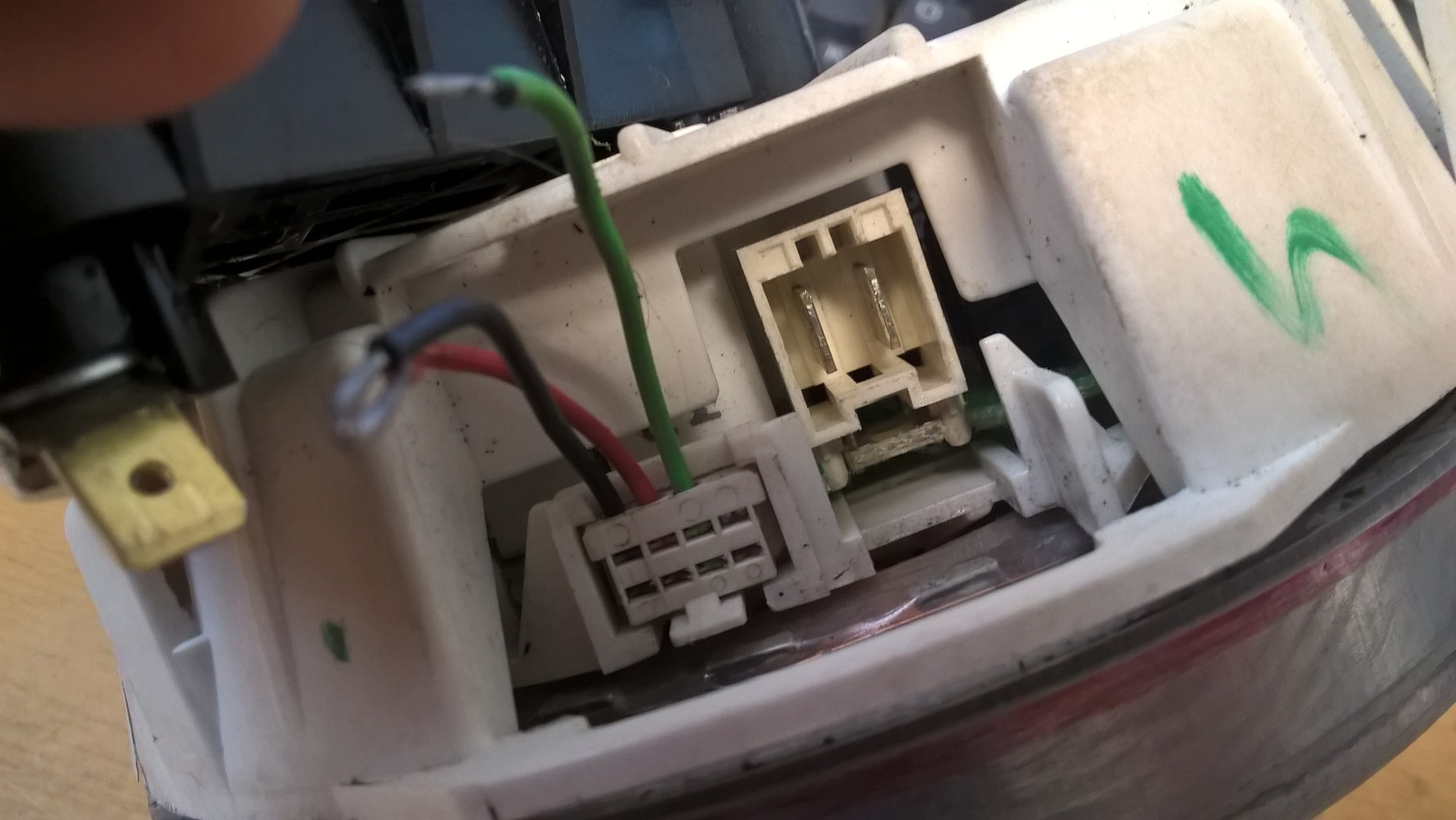

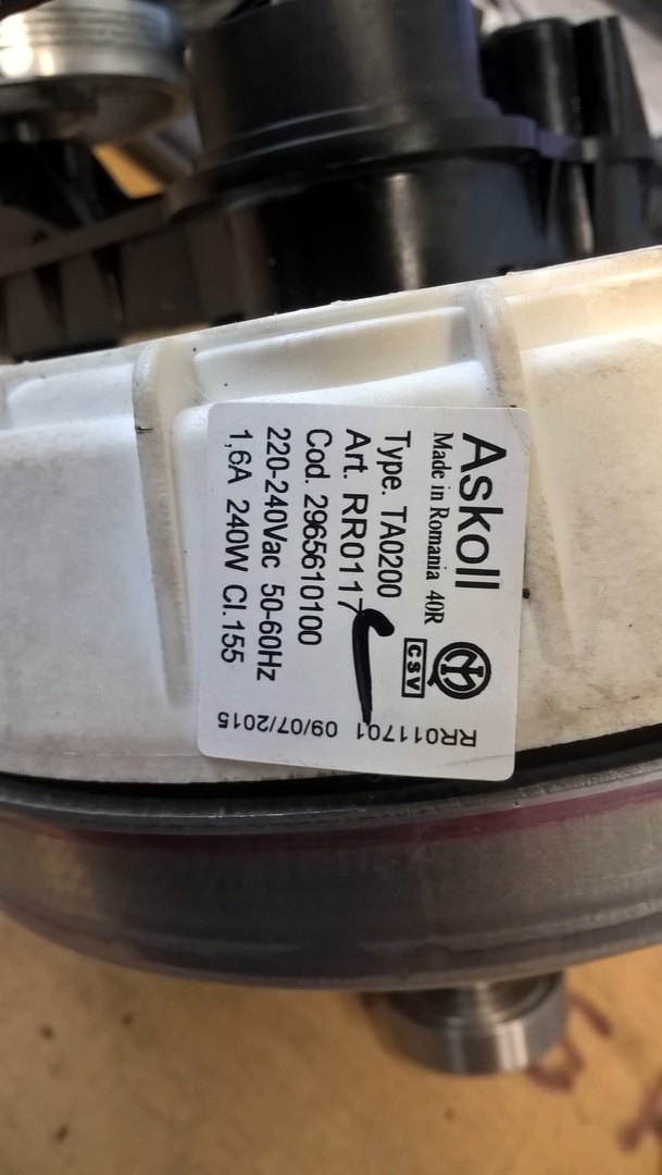

Hátha valaki ismeri ezt a motort...hogyan lehet ezt forgásra bírni????
Képeken a csatlakozok..és az adat tábla.
Köszönöm,ha valaki tud infót..

Találtam egy leírást: https : // elektrotanya . com / askoll_m500_motor_service_info.rar / download.html
A cseh nyelv ismeret hiánya nem kizáró ok. [#eplus2]
Üdv, G
ybm4ifb
Üdv
Ez sajnos nem használható,nem ugyanaz a tipus

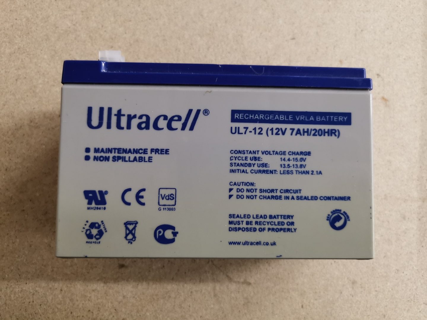

A képen látható akkura keresek valami egyszerű automata töltő kapcsolás.
g89ketty
Egy 18V-os egyentáp után tegyél egy 14,5-15V körüli 1A-es stabot.

Ha nem lesz holnapra/helyben megoldás, írj püt. Van TO220 tokban ilyen 12V akkukhoz automata töltő IC /analog/, csak most nem találom őket.
