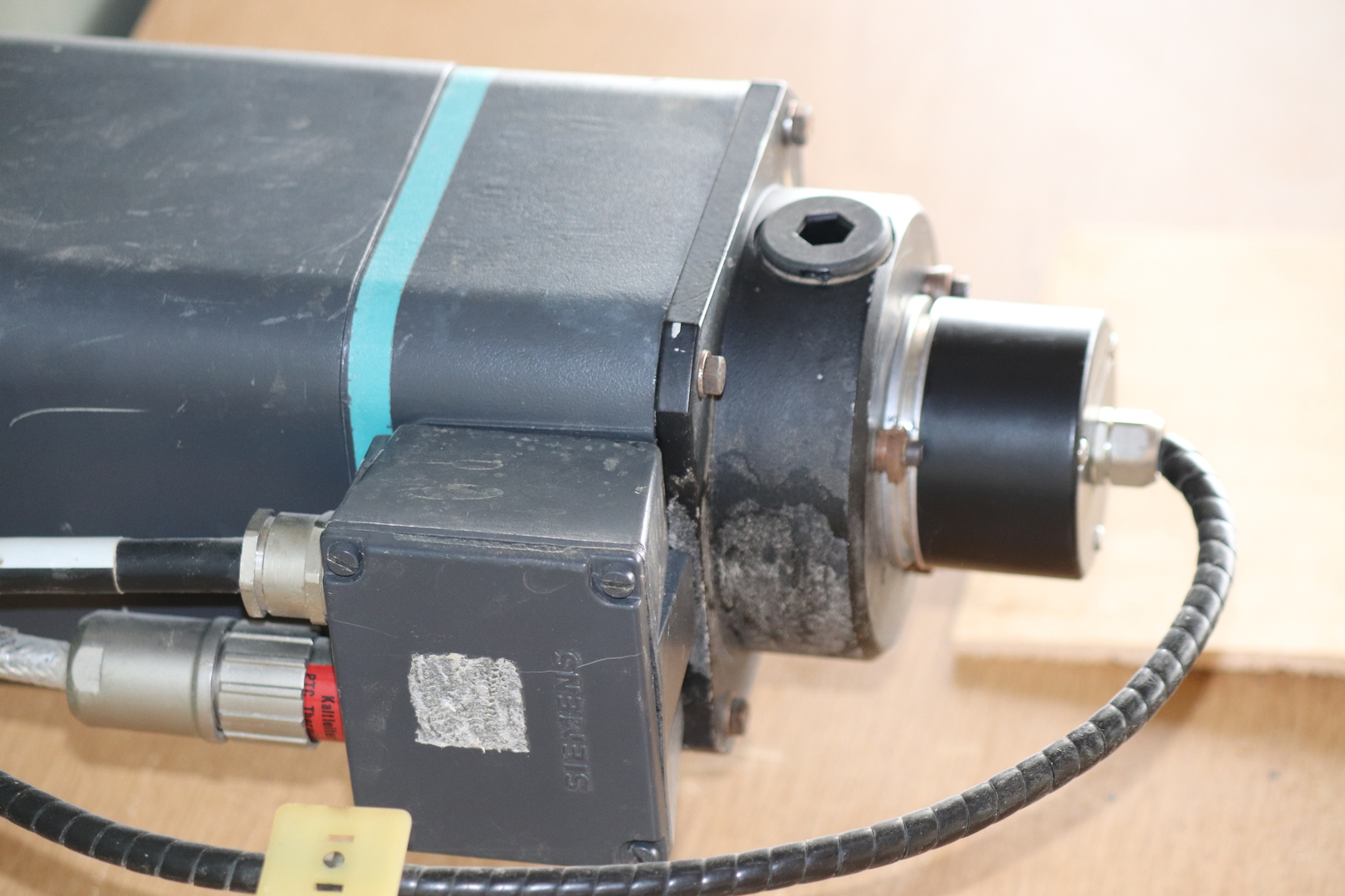

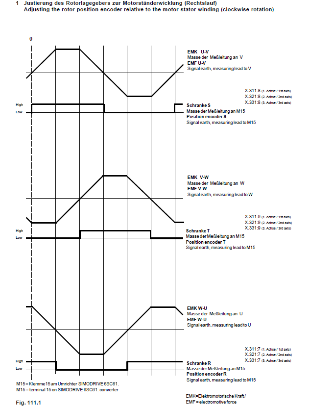

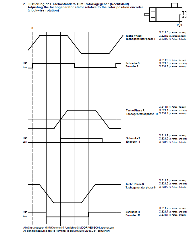

Tiszteletem!
Annak aki hasonló problémába fut bele, a mérés részletes leírása itt:
https://jagger.hu/2021/03/28/cnc-servo-verify/
Telefonon vagy emailban szivesen megosztom az információkat hátha segít valakinek!
