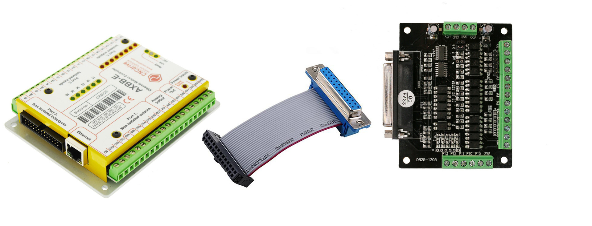

Üdv, szeretnék egy kis segítséget kérni. Kis hobby gépemet bővíteném pár tengellyel. Axbb-e vezérlőn, port3-on tudnám csak megoldani a jelek küldését. Viszont találtam itthon IDC26 to DB25 kábelt és van egy fölös mach3 vezérlőm is. Valahol a neten már láttam ehhez hasonló nem a gyári USCB kártyával megoldott port3 használatot, de most, hogy keresem sehol sem találom... Működőképes lehet ez a megoldás? Előre is köszönöm a válaszokat! [#wave]
RogerCo
Helló,
A(z) https://www.cncdrive.com/AXBB.html oldalon szereplő PDF doksi 20.-ik oldala mutatja a lábkiosztását a Port3-nak.
őrülT-Tudós
Hello, az addig tiszta is, a kábelen is oké mi hova megy. Viszont a mach3 kártyán nem teljesen világos melyik dsub láb melyik portra fut ki..
Teljes értékű port használhatod bármire is [#eplus2]
Ha olyan kártyád van mint amit a képen beraktál akkor pont minden ki-bemeneti szám megeggyezik.
őrülT-Tudós
Igen, ugyan az van ami a képen is szerepel. Köszönöm a segítséget, közben nekiugrottam multiméterrel megmérni mi hova megy. Valóban teljesen megegyezik a lábkiosztás!

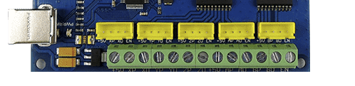

5gg2vmpfs
Lenne egy STB5100-as jelelosztóm, azon lennének ezek a sárga motor csatlakozók. Honnan tudok szerezni ezekhez csatlakozó véget amit a kábelre tudok rakni?
Talán itt, de a méretben nem vagyok biztos.
Vagy, morvfer7 fórumtársunktól...ITT nézz körül.
Alatta lévő sorkapocsba (ugyanaz) bekötheted a kábeleket nem fontos használnod azt a csatlakozót. [#vigyor0]
