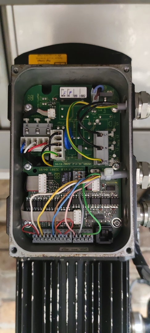

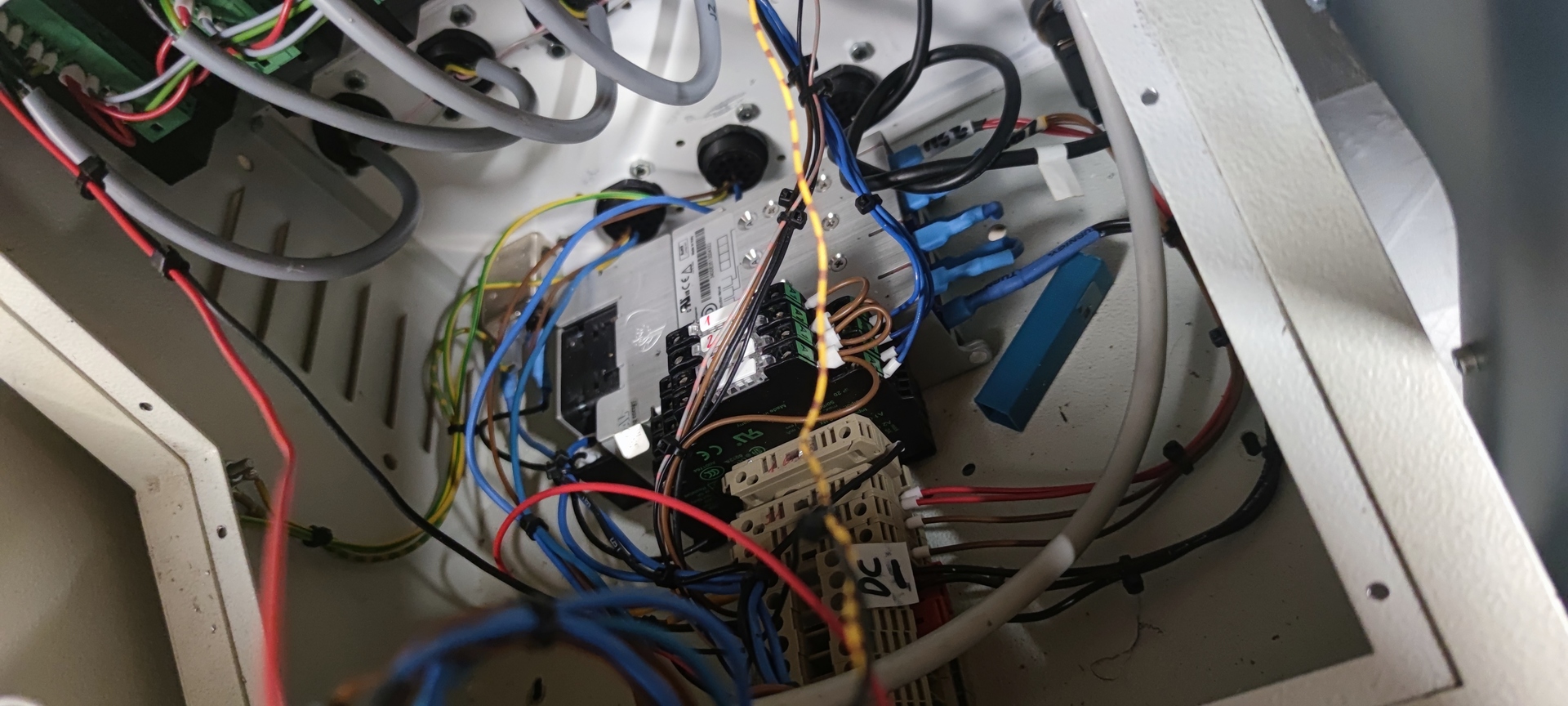

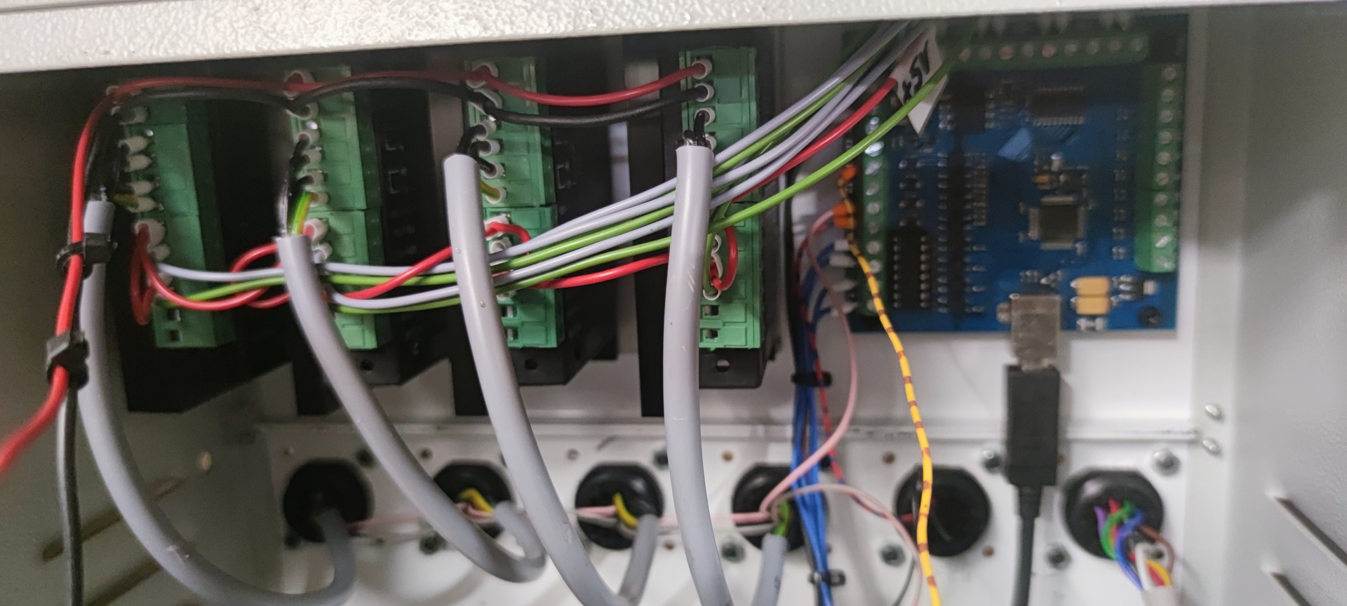

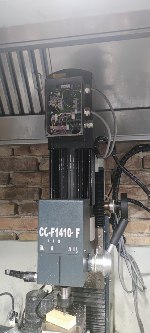

 A segítségeteket szeretném kérni.
Adott ez a marógép amit átalakítottak mach3 vezérlésre. A gépen teljesen véletlenszerűen
leáll a főorsó program közben x y z tengely megy tovább fut a program. Valamikor fogásban valamikor üresen. Valamikor a program elso felében valamikor a végén. Ilyenkor a motor irányváltó kapcsolójával kikapcsolom majd vissza és semmi aztán átfordítom másik irányba ilyenkor elindul újra.
Ezt a kapcsolót szét is szedtem de nem látok benne égést vagy oxidot. Valami tanácsot tudnátok adni mit nézzek meg?
Túlmelegedés szerintem nem lehet, mert amikor sokat megy bekapcsol a hűtése szépen.
Vagy esetleg egy szakit Esztergom környékén aki vállal ilyesmit.
Köszönöm szépen válaszotokat előre is!

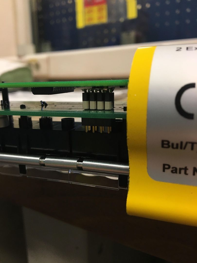

Allen Bradley 440l-est kerüld, Sick vagy az Omron jó

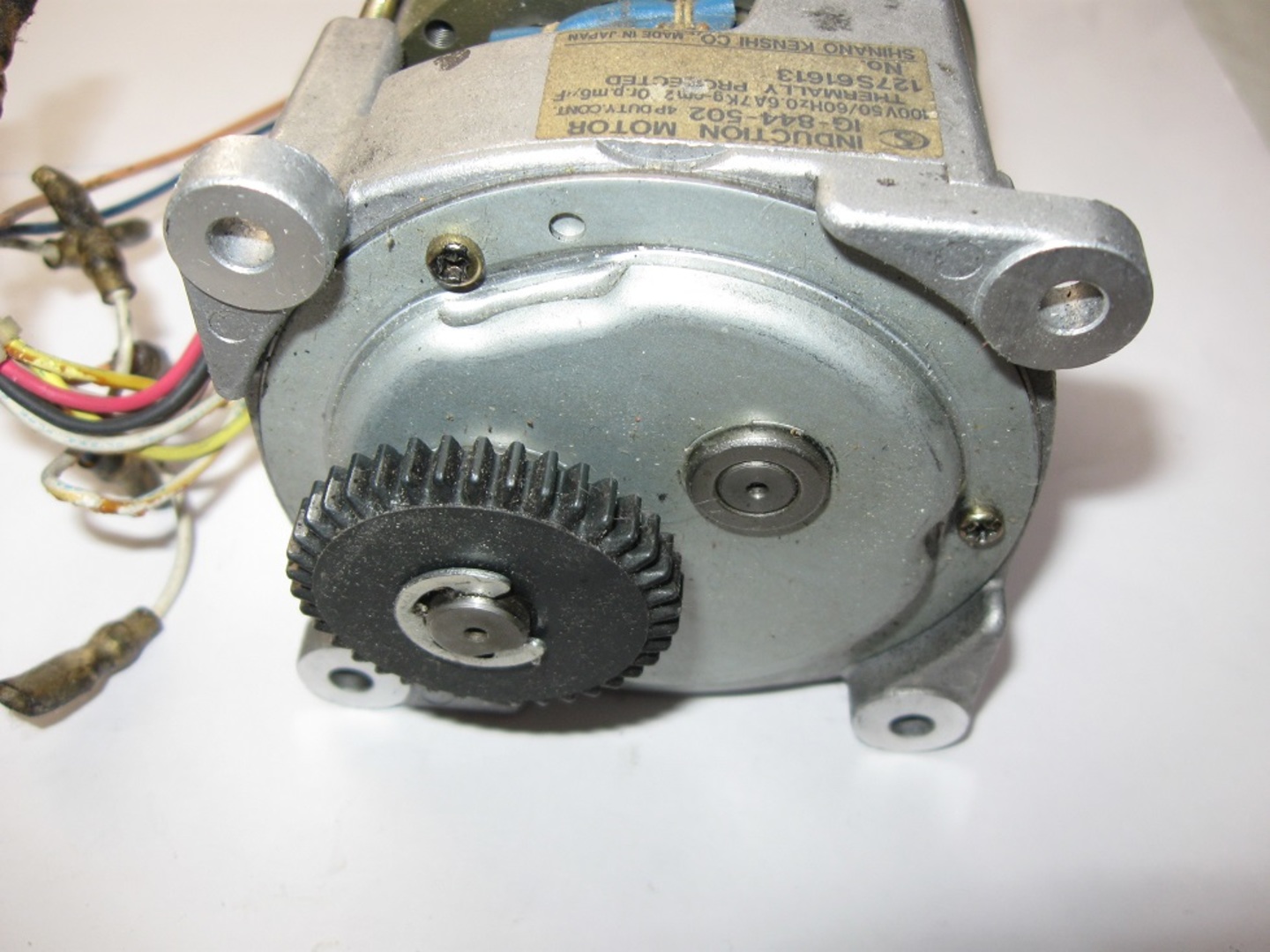

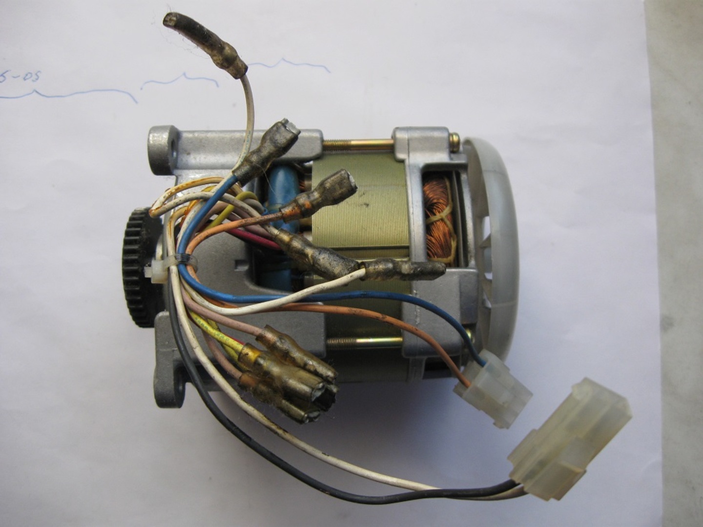

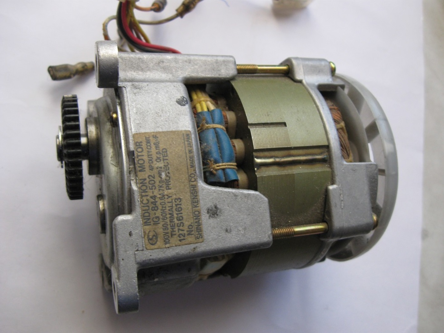

"Megörököltem" a képeken látható sok kivezetéses motort, amit fel is raknék hirdetésbe, ha legalább közelítőleg tudnám, hogy mit tud, és mit ér?
Érdekessége, hogy tök mindegy, melyik irányba forgatom a motor tengelyét, a hajtóművön látható fogaskerék mindig ugyanabban az irányban forog.
Okosságokat köszönettel veszem!
Rajta van a gyártója, típusa, írj nekik egy mailt, hogy küldjenek adatlapot róla. Gondolom nem zárkóznak el...
MATEEEL
Köszönöm a válaszokat, délután lekapom a hajtómű burkolatát, atztán ha nem leszek okosabb, jön a Shinano Kenshi (Aspina).
ra8nsmk6w
egy kis kattanást hallani mikor oda vissza tekered a forgórészt?
Mintha már találkoztam volna ezzel a megoldással.Egy nagy emelkedésű meneten van egy csúszkáló fogaskerék.
egyszerű szerkezet volt, de majd meglátod.
Én rögtön gondolkodás nélkül szétszedném [#nyes]
"délután lekapom a hajtómű burkolatát"
Fotókat tegyél a Boncolás - azaz mi és hogyan működik rovatba.
Had okuljunk.
Ááá... szinte biztos, hogy OEM termék.
No meg  japcsik egyébként sem nagyon közlékenyek.
