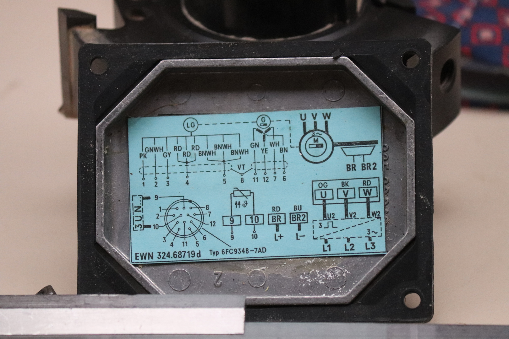

Adott egy siemens 1ft5066-0af01-2-z motor (állandó mágneses motor, vele egy tengelyen egy tachogenerátor, egy rotor pozició encoder, fék és egy ROD426 encoder a CNC pozicióhoz.
A hajtás számára a tachogenerátor és a rotor pozició encoder ad jelet. Ennek a két jelnek az egymáshoz viszonyított helyzetét kellene ellenőrízzem. Az ellenőrzéshez mérni kell a tachogenerátor egy fázisfeszültségét és a hozzá tartozó rotor pozició encoder kimenet jelét.
Kérdésem, hogy a rotor pozició encoder jel az igényel valamiféle felhúzást +5Vra? mert a mérés során ott nem jött ki jel.
A mérés elrendezése pin4,6 összeköt, mérőföld. 1-es sugár az oszcilloszkópon pin11 (tacho generátor jele) 2-es sugár oszciloszkópon a pin1 jel.
Csak itt utóbb semmi sem látszik ha kézzel megtekerem a tengelyt. (a tachogenerátor normális szép jelet ad)
Kérdezném, hogy esetleg felhúzó ellenállás kell rá vagy meghibásodott a jeladó? (gyanús ez)

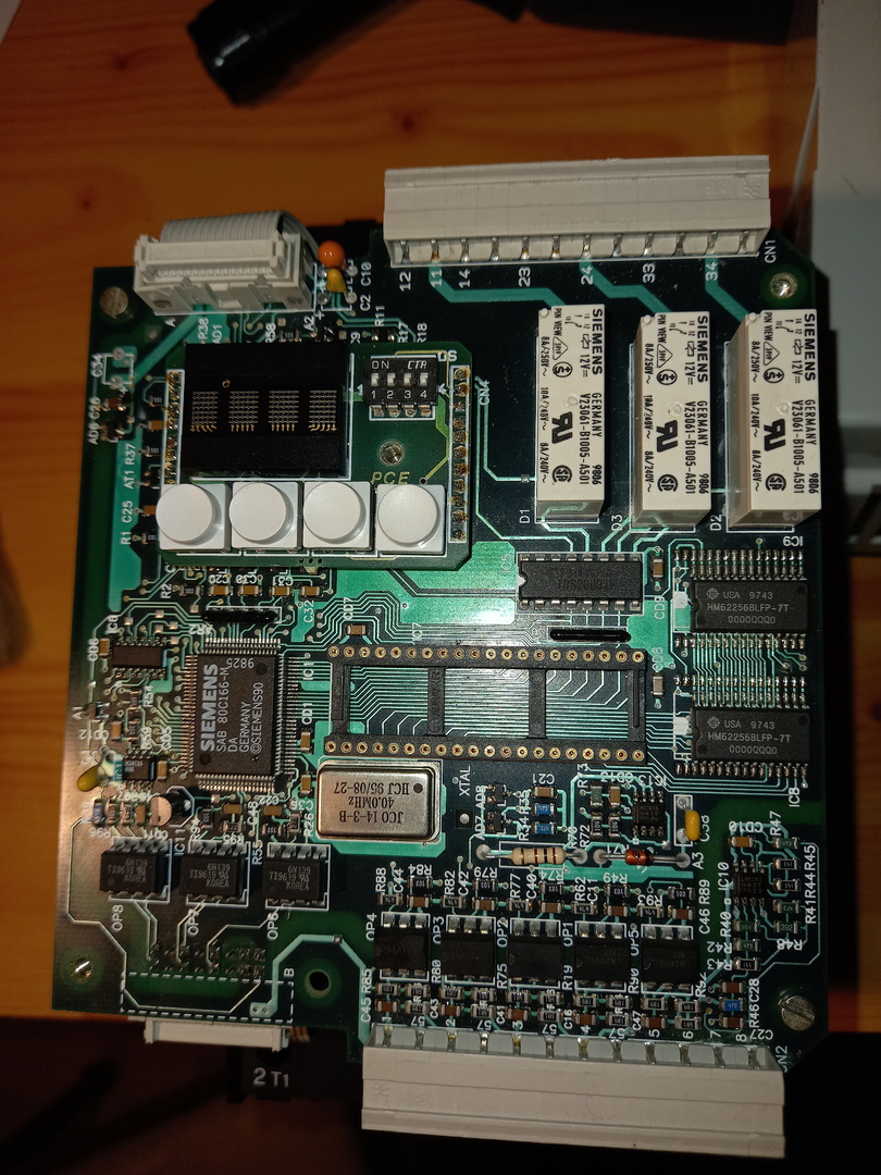

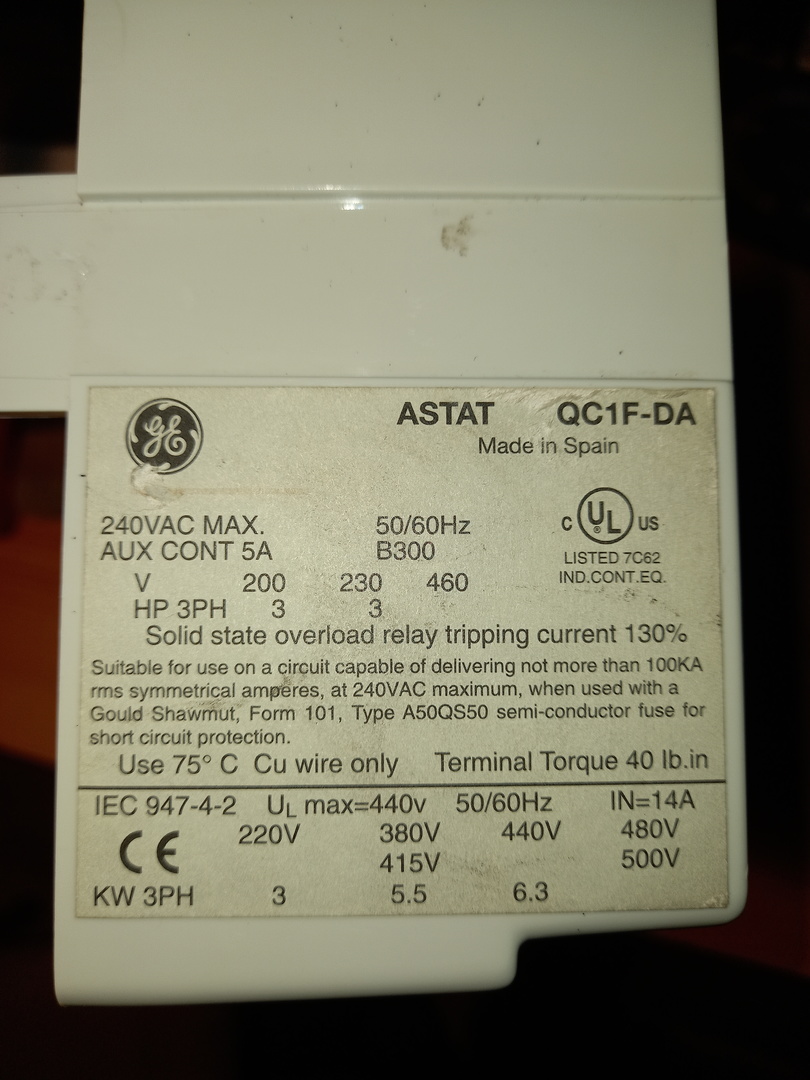

Tanácsot, esetleg segítséget kérnék az alábbi lágyindító esetében (előéletét nem ismerem, itt vásároltam a fórumon):
Biztos, hogy a digitális panel zárlatos, melegszik is rendesen a 7805-ös táprész a másik panelen.
Kérdésem: valahol-valaki hozzáértő találkozott-e hasonlóval, esetlegesen javítani tudja-e?

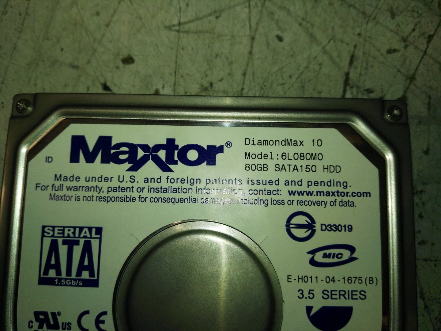

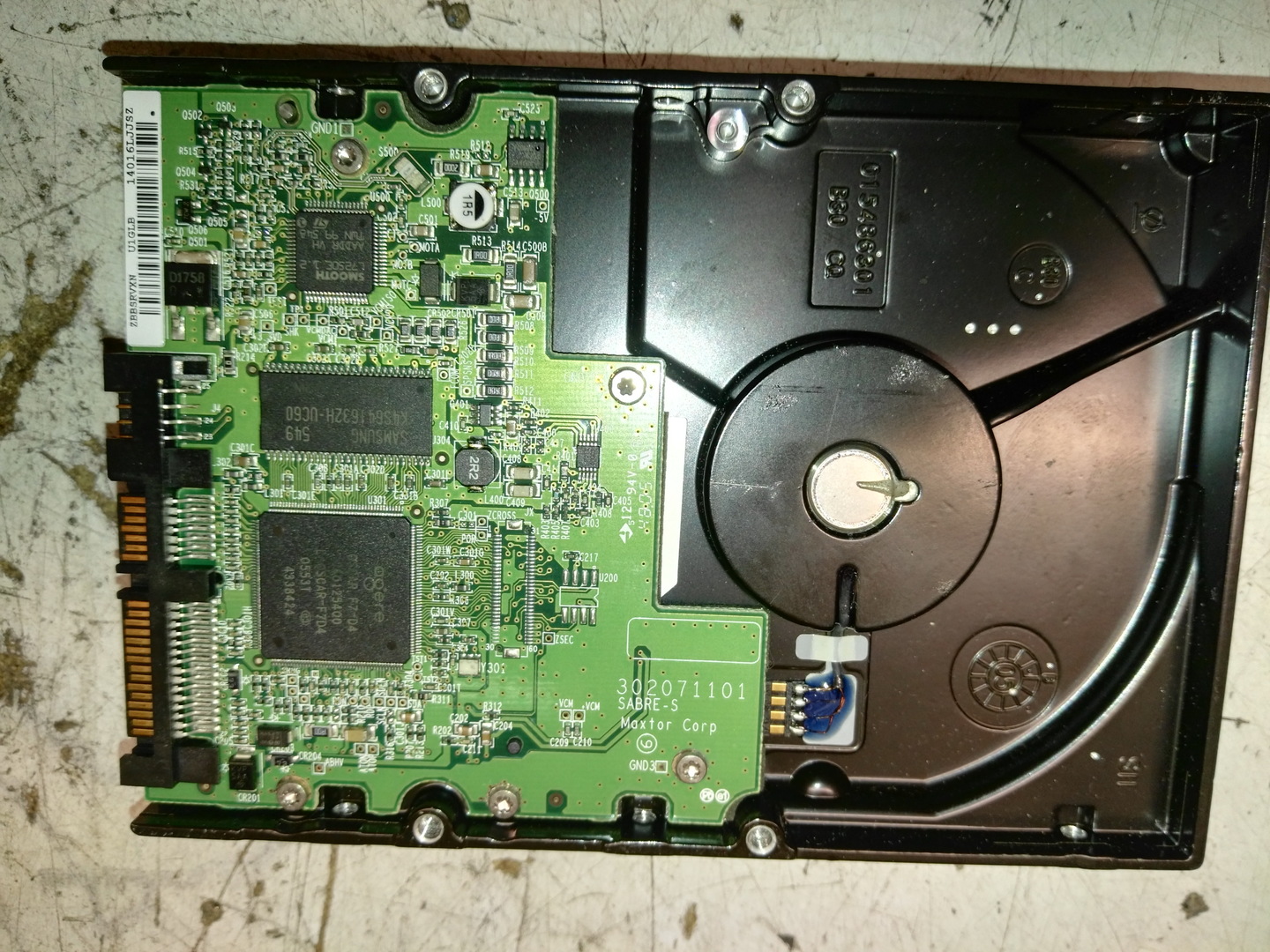

Utolsó esélyként adatmentés erejéig keresek egy a képeken látható HDD elektronikát.
Szedlay Pál
Tele van vele az Ebay ha máshol nem találsz, nem is olyan vészes az áruk.
