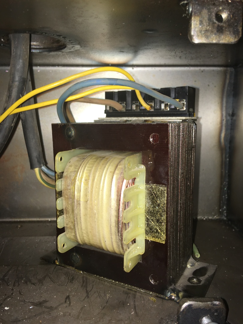

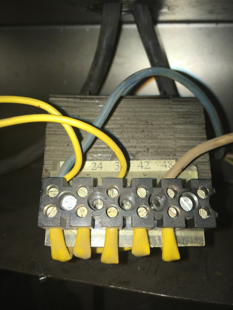

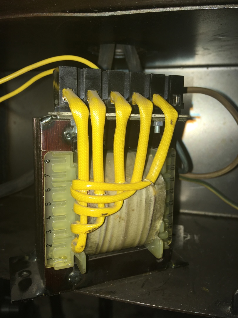

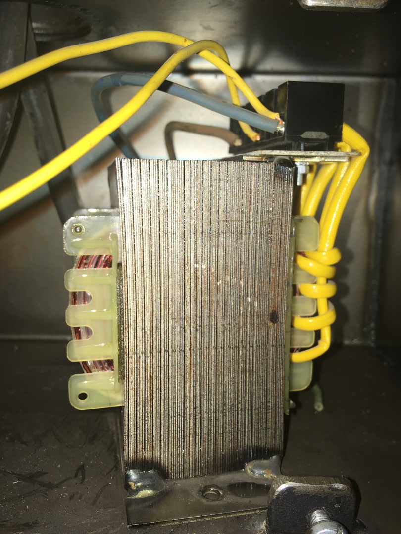

Aki jártas elektronika témában kérem segítsen megfejteni az alábbi(számomra) rejtélyt.
A marógépemen az előtolást egy hegesztőgép motorja és vezérlőpanelja működteti.
A vezérlőbemenő feszültség a csatolt kép szerint megy a vezérlőbe, majd a vezérlőből kifelé a motorfelé.
Nem igazán értem hogy a második trafónak milyen szerepe van? Igazából nem is látom át hogy trafó-e egyáltalán, nem tudom elkülöníteni a primer és szekunder oldalt a bekötési pontok alapján.
Körbefotóztam hátha segítség ez is.

Szerintem túl magas feszültséget adott le a eredeti embernek a trafója, és így oldotta meg a feszültségcsökkentést. Esetleg még azt is el tudom képzelni, hogy a jobb leválasztás miatt csinálta így, bár ez eléggé valószínűtlen.
Neked a trafód 36 V-os kivezetése is jó lesz, bár kicsit magas lesz az egyenirányított feszültsége (50V)terheletlenül, de ha ez belefér akkor nincsen gond!
7ng7ui4ik
Köszi!
Sajnos a motoron semmilyen tábla nincs, így azt nem tudom megmondani hogy hány Voltos. Ha azt tudnám akkor azért könnyebb volna kutakodni.
Azt gondoltam én is hogy két lépcsőben lett transzformálva az áram, először 220V/42V, majd a 42V rákötve a 48/36-ra lecsökkentve 31.5V-ra. Létezik az hogy 32v-os motor van/volt, CO hegesztő előtoló motorjában?
Azt még mindig nem értem hogy hogy lehet olyan trafó aminek csak egy nullája van?
Örülnék ha meg lehetne szüntetni a két trafós megoldást valami helytakarékosabbra, de ahhoz biztosra kéne tudnom mit akartak ezzel a bekötéssel elérni.
onagy
Az első trafó egy autotranszformátor, ez galvanikusan nem elválasztott primer és szekunder tekercselésekből áll.
Kényszermegoldás szüleménye lehet ez ebben a formában.
