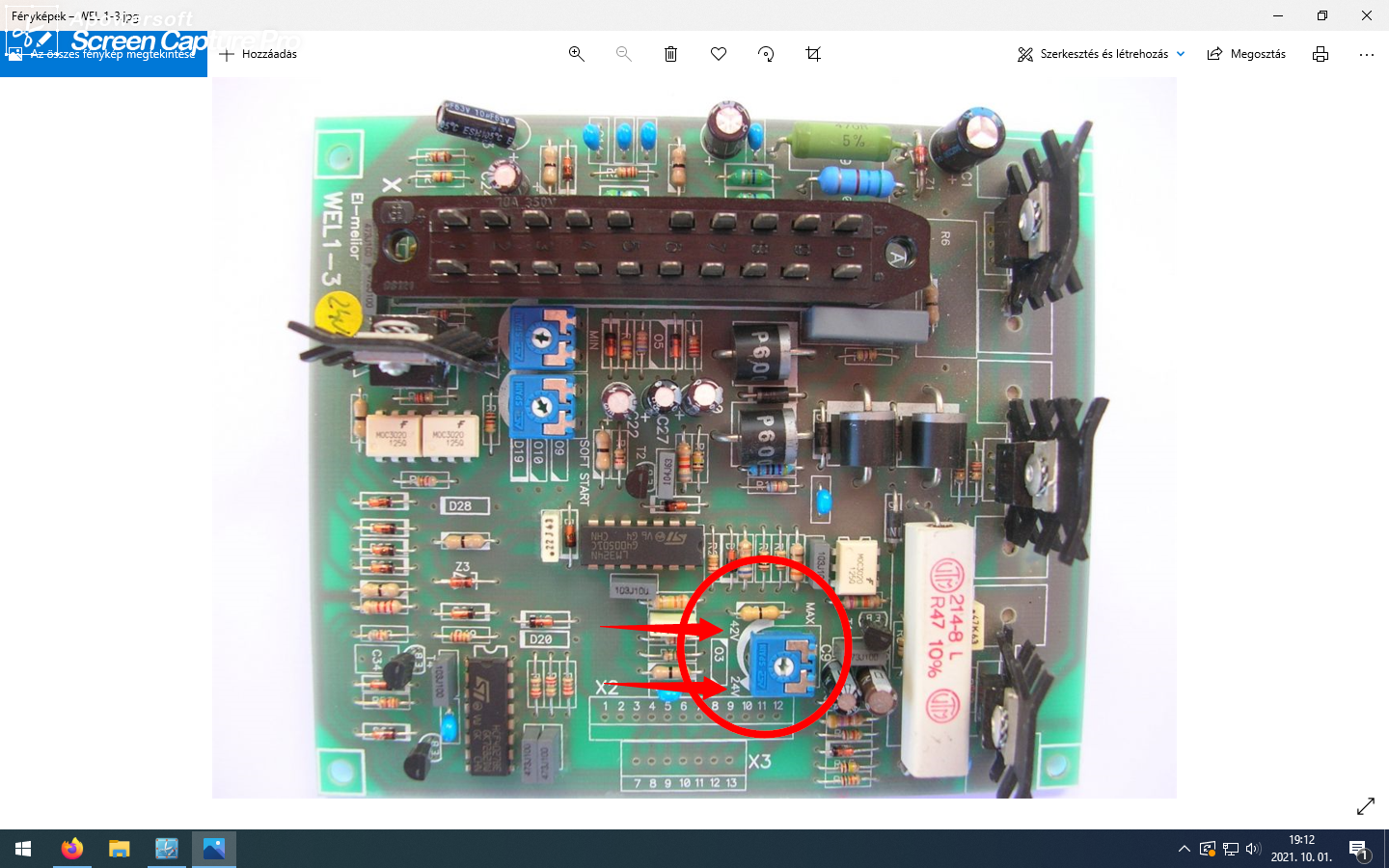

Csak próbáltam logikázni de ezért kértem a vezérlőről is fényképet. Igen, 42 V-os és így valószínűleg a lassítás volt a szándék vagy esetleg a szaki tudta, hogy a motor 24 V-os és nem akarta, hogy a vezérlőn keresztül nagyobb feszültséget kapjon és így csökkentette a tápfeszültséget. ÉTulajdonképpen mi a probléma? Csak cserélni akarod
Csak próbáltam logikázni de ezért kértem a vezérlőről is fényképet. Igen, 42 V-os és így valószínűleg a lassítás volt a szándék vagy esetleg a szaki tudta, hogy a motor 24 V-os és nem akarta, hogy a vezérlőn keresztül nagyobb feszültséget kapjon és így csökkentette a tápfeszültséget.Én a napokban cseréltem a hegesztőgépben a vezérlő kártyát. WEL-1-3 és ezek tudnak működni 24-42 V közötti tartományban. A motor feszültség és persze a kapcsolt dolgok ( mágnesszelep, mágneskapcsoló)határozzák meg a tápfeszültséget. Neked nem kell a mágneskapcsolóval ill. mágnesszeleppel foglalkoznod mivel csak a motort hajtod. Oda viszont jobb a PWM-es lágyindítású DC motor meghajtó. Persze működik fázishasítással meghajtva is .Tulajdonképpen mi a probléma? Csak cserélni akarod? Igen, megéri lecserélni mert olcsóbb és jobban megfelel neked egy egyszerű dc meghajtó és azokra végálláskapcsolót is lehet kötni.

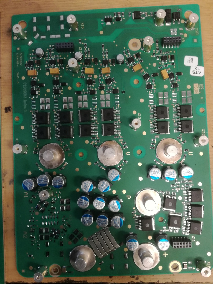

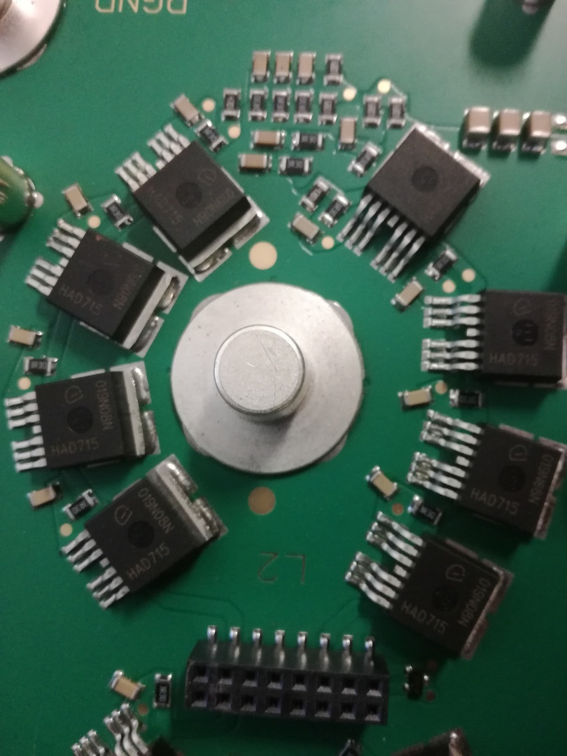

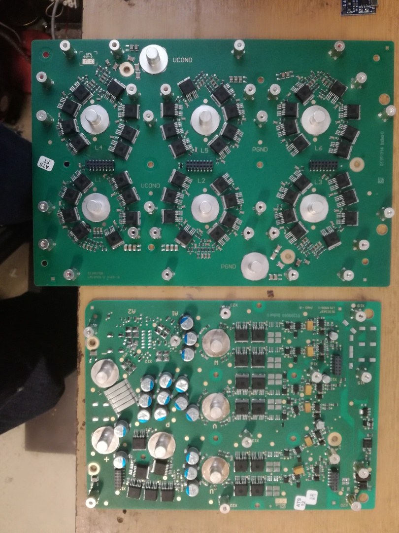

Hátha valaki látott már ilyet,mi lehetett EZ?
Ránézésre valami autós elektromos motor vezérlés.
ybm4ifb
Köszi...Egyéb vélemény????

Én még csak most látok pont ilyen PCB-t, de a lenti nagyáramú söntökből és a tekercsmeghajtásokból ez egy 3F inverternek tűnik (vagyis DC-ből AC-t készít). Én is azt gondolnám hogy 3F motor meghajtás.

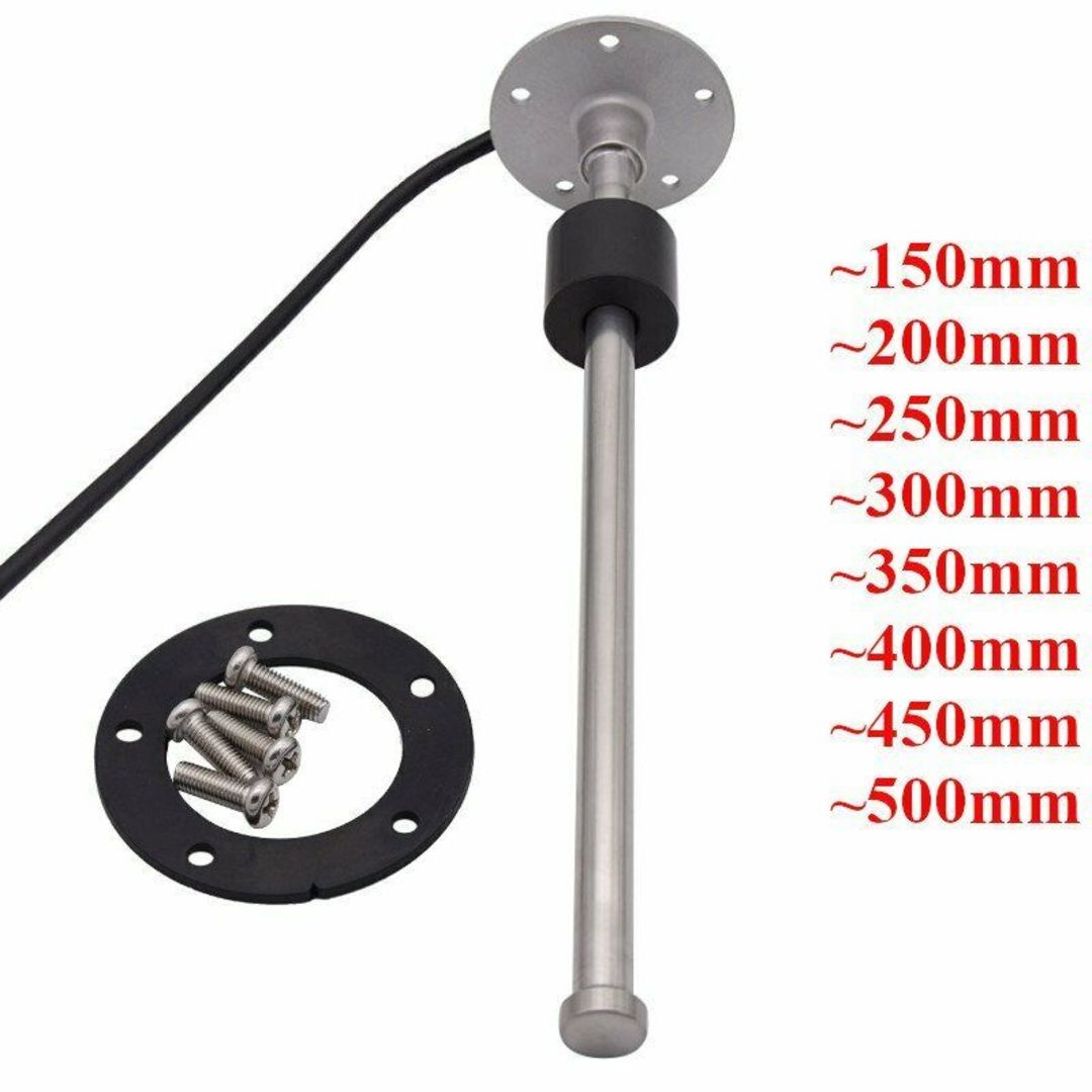

Hogyan működnek ezek a szintmérők? 0-190 ohm között változik az ellenállása, de mi van a csőben?
Gondolom mágnessel mozgatott lineáris poti
Nincs mágnes az úszón. Gondoltam arra, hogy esetleg reed relék vannak ellenállásokkal sorba fűzve, aztán kerestem a mágnest, de nincs. Ráadásul csak két vezetéke van.
onagy
Minden bizonnyal Lvdt elven működik, az úszóban egy rövidrezárt menetű tekercs van.
O.
Köszi. Legközelebb ha az enyémet kiszerelem, majd jobban szemügyre veszem :)

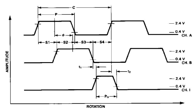

Sziasztok! A,B.Z jelet adó enkódernél az index jel szélessége függ a felbontástól? Gondolok itt arra, hogy a kisebb felbontású enkóder nagyobb szögtartományban adna indexet - hasonlóan az A-hoz és B-hez?
Össze szokták kapuzni az A és B jellel, tehát igen. Pl.:
