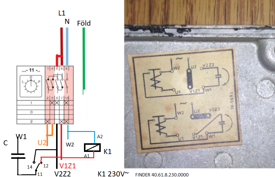

Akkor a kondenzátort kivehetem a körből, nem fog kelleni?
Nem is értem hogy egyfáziú motorhoz minek lett berakva.
A kondenzátor kell, az áthidaló nem kell ami az U2 V1Z1 vagy V2Z2 köti össze.

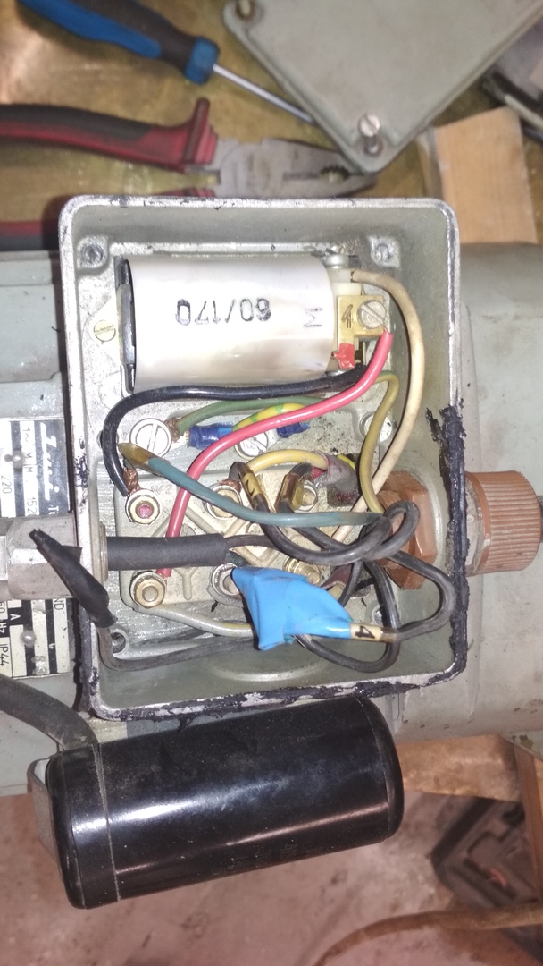

Olyan lemez nincs benne. Csatoltam egy képet tiszta káosz a vezetékelés.
Kérlek rajzold be hogy a kondenzátort hova kössem majd be ha megszűntetem ezt a káoszt ami most van és új kapcsolóval rakom össze.

Most a kapcsolóból jön egy vezeék ami bemegy a kondenzátorba és onnan a W1-re.
Nem jó a kapcsolás mindjárt keresek jó kapcsolót.
7ng7ui4ik

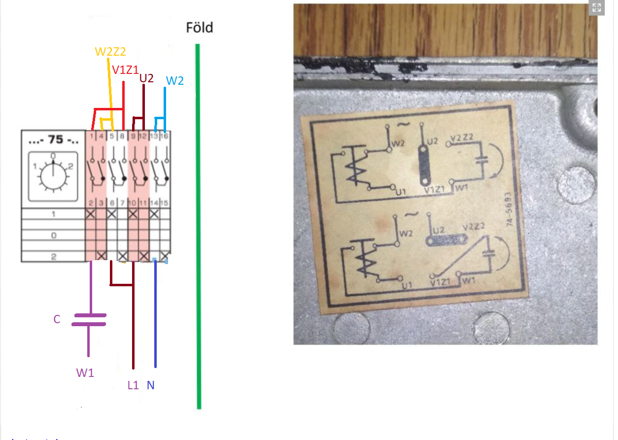

Asszem 4 pólusú kell mert a kondenzátort W1-ről V1Z1-re vagy V2Z2-re is kapcsolni kell.
Vagy marad a kapcsoló és kell egy relé,
vagy másik tipusu kapcsoló kell. [#kacsint]
7ng7ui4ik
Így jó a kapcsoló számozás szerint:
