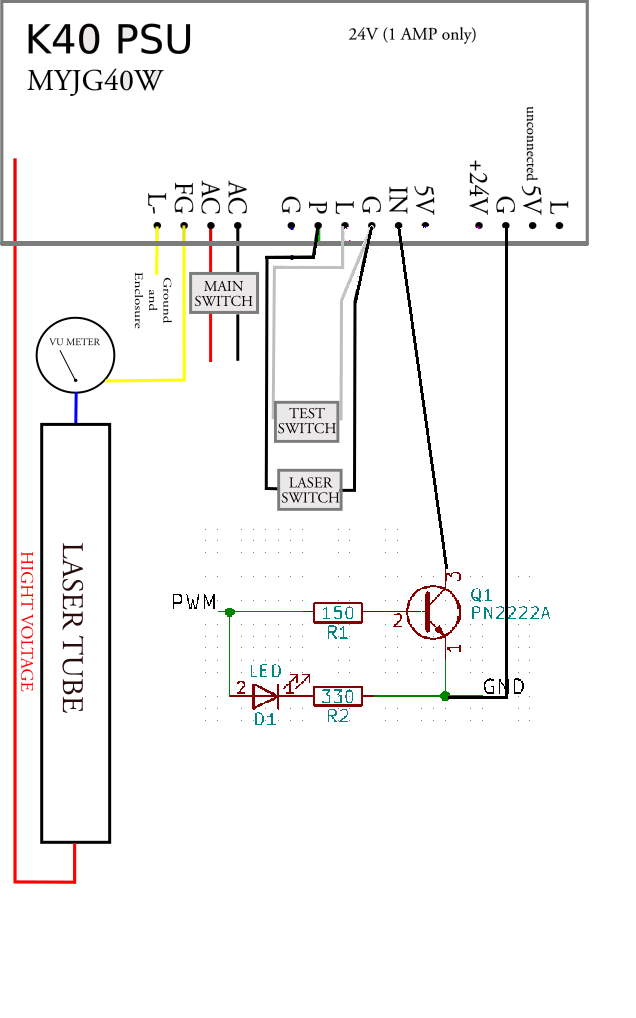

Így jó lehet ez a rajz?
A PWM ponton szabályoznám a teljesítményt az UC400 felől.
A két nyomógombot meghagynám hogy be tudjam kapcsolni a lézert és a teszt gombot szintén.
Ha esetleg kiveszem a két nyomógombot és bekötném az UC400 felé akkor ugyan így tranzisztorral kellene kapcsolni?
LASER SWITCH kellene a főorsó helyére kötni ami gondolom főorsóra bekapcsolna és a PWM pedig szabályoz.
A TEST SWITCH is be lehetne kötni a UC400 felé?
