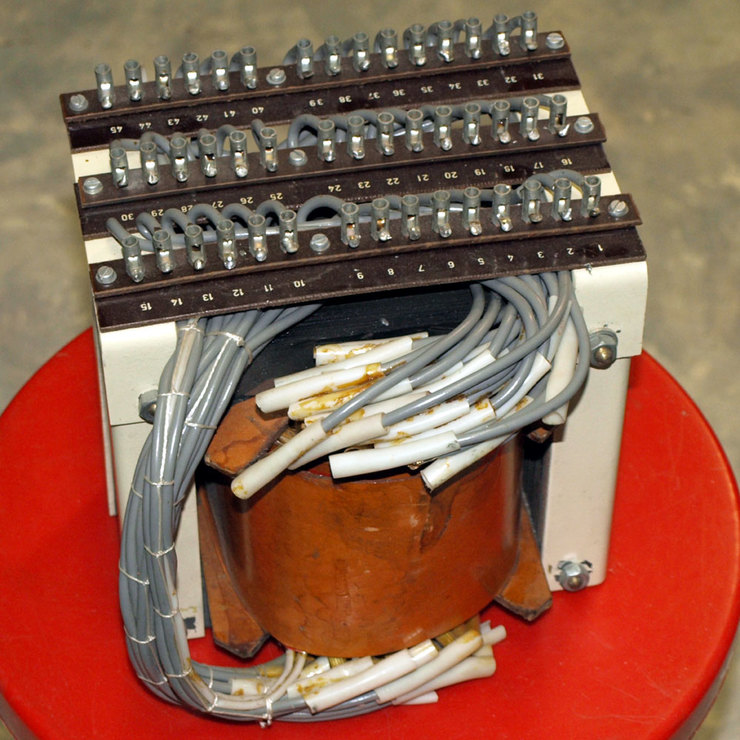

Egy ilyen autótrafó is megoldás lehet:
j3cx5jtk6
Kérdésem az lenne, hogy valaki csinált már vagy lenne értelme csinálni tápegységet?! mondjuk 48V 10A vagy valami hasonló,
már találtam egy oldalt /http://www.twovolt.com/ / de itt nincs ilyesmi[#wilting]
Valaki foglalkozott már ilyesmivel?![#nemtudom]
Köszi ÜdvÁ
Trafós kivitelben érdemes készíteni ilyen tápot, toroid, graetz, szűrőkondik..  Kapcsolóüzemű tápot viszont venni kell, hiszen az alkatrészeket sem kapod meg egy minőségi használt ipari táp áráért, arról nem is beszélve hogy jó kapcsolós tápot, és ahhoz trafót méretezni, piszok nehéz.
