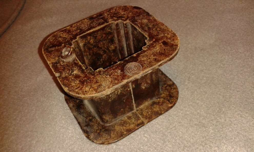

Na, ha már itt tartunk, van egy csévetestem trafónak való, az mennyi W trafónak lenne jó ?
Méretei:
vasmag kezreszttmetszet 40x40 mm kb.,
magassága meg 50 mm a tekercsnek a hely,
Réz  kersztmetszet: 50x15mm

Régi ökölszabály, az átvihető teljesítmény a vasmag keresztmetszet (cm2-ben) négyzete.
Tehát kb. 250 W-os tarfó, de a Te magasság adatod (50 mm) nem nagyon stimmel a szabvány vasmagokhoz.
Lehet ez valami régi orosz vasmagnak való csévetest megmutatom mindjárt már csak az érdekesség kedvéért is.
Esetleg egy SM85b hypersil vas férne bele. Ez kb 160VA-es
Az alapanyag és a technológia alapján jó eséllyel eltaláltad a nemzetiségét.

Meglehet, főleg így, hogy tudjuk orosz.
A kinézete miatt tippelem annak a származását. :)
Persze, lehetne egy kapcs üzemű tápnak is használni, porvasmaggal, akkor mindjárt nagyobb is lehetne ?
Orosznak orosz, az biztos,:) de...
A képet nézve, nemigen lehet hypersil csévéje.
Mondjuk elég érdekes az a lépcsős sarok kialakítás, de Te láttál már olyan orosz trafót ami nem tekercselt lemezű?
(direkt nem hypersil-t írtam)
Az is igaz, hogy ruszki hálózatik inkább prespán csévések voltak.
Ez a bakelit inkább valami katonai 400 Hz-es cuccra emlékeztet.
