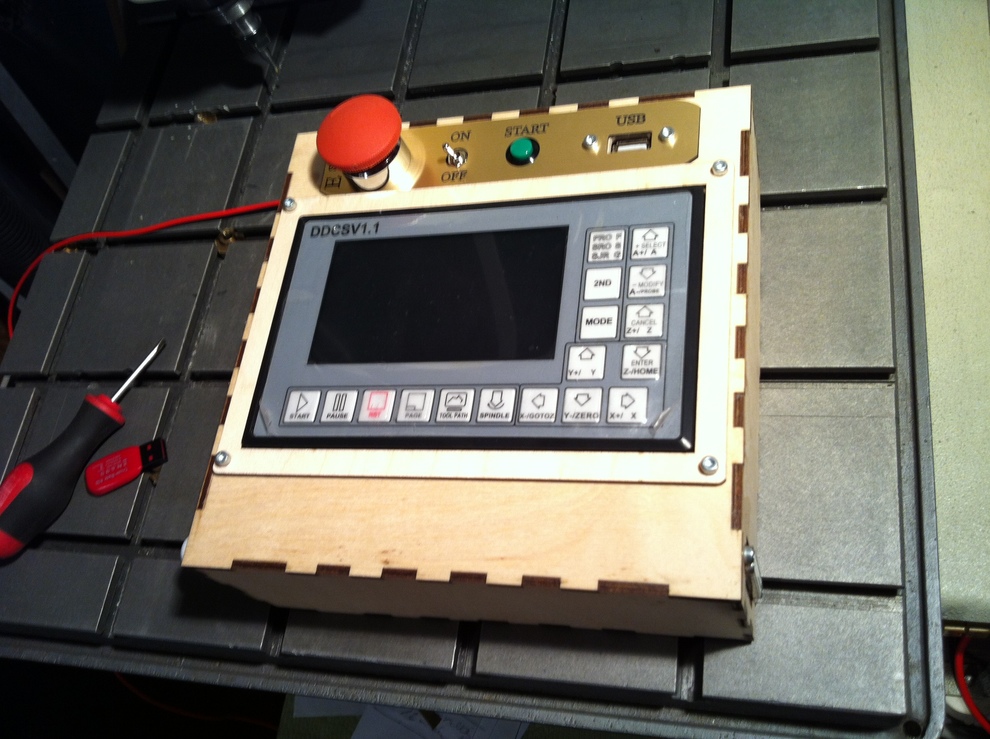

Ha nem akarsz PC-vel, mach-hal, linuxcnc-vel meg UC***  meg ethernet kártyával bajlódni, akkor vegyél egyszerűen egy kontrollert.
Én ezzel használom a gépemet, egy 4 tengelyes egyszerű vezérlő. A gkódot pendrive-on beletolom, aztán start.

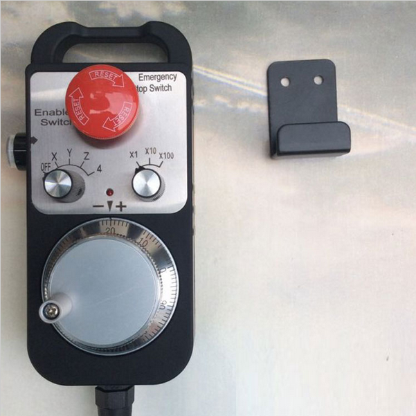

Van hozzá egy MPG is, hogy még kényelmesebb legyen a tengely mozgatás.
Csinálsz neki egy dobozt, (elegánsabbat mint én fából :)  ) aztán megtakarítottál egy csomó helyet a gép körül.
Ma már többféle ilyen vezérlő elérhető a neten.

Szemeztem ezzel a vezérlővel egy darabig. Nem mertem belevágni.
Jól működik? Nincs g-kód méret korlátja?

Eddig nem találkoztam g-kód (túl)méret miatti hibával.
Ez egy szimpla készülék, 3-4 éve vettem, azóta frissítettem a szoftverét is, de már újabb generációk vannak belőle.
A rádiusz alapú köríveket kedveli elsősorban, így csinálja a helikális mozgást is.
