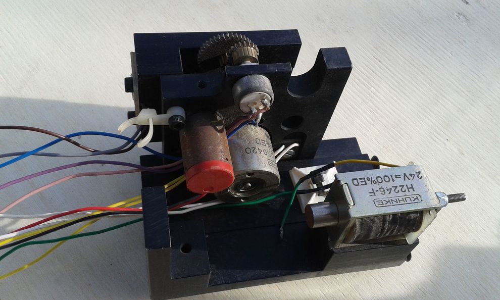

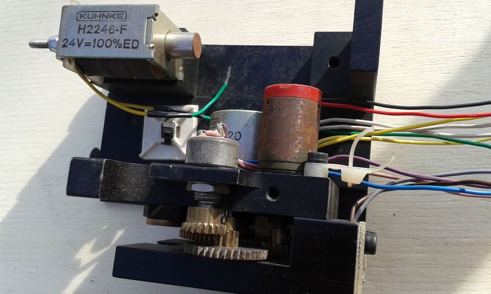

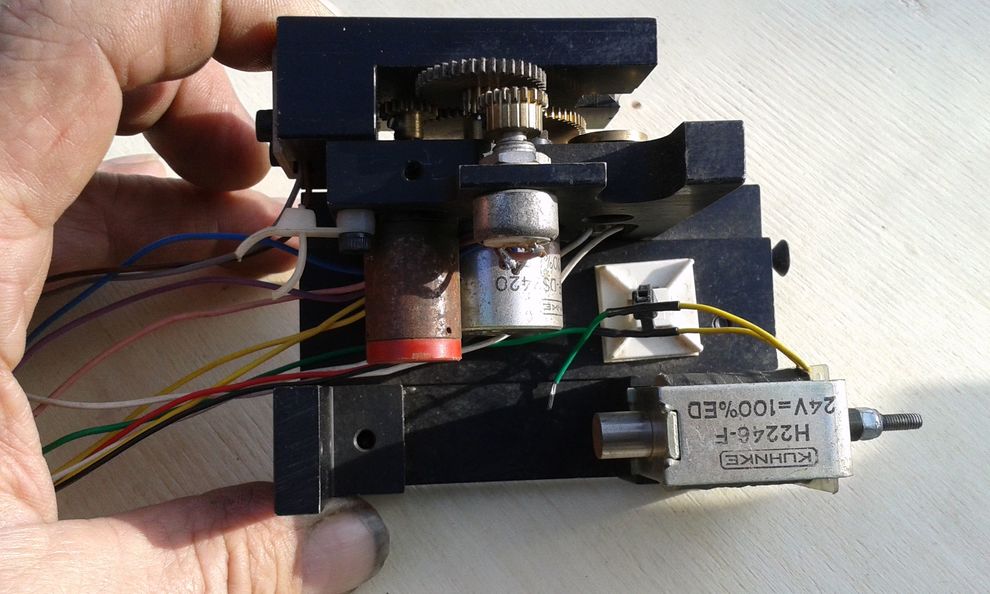

Pneu szelepeken,a legjellemzőbb: 24VDC  5W  100% ED . méret:
30mm hossz 8mm furat.Ilyenem van több is. Ha ettől eltérő adatokkal kellenek, add meg,és utána nézek(van elég sok szolenoidom) De Hatvanban a jászberényi úti fölüljáró mellett lévő hidraulika pneumatika kereskedésben is lehet, hogy sikerrel jársz.
